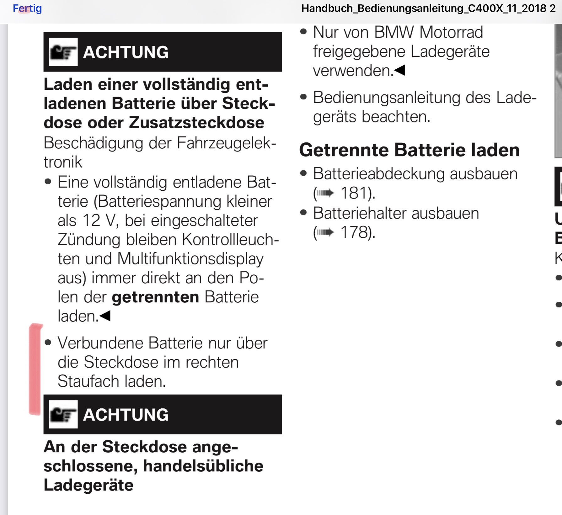

über die Bordsteckdose, im rechten Fach, kann man kein Ladegerät anschließen, da die Steckdose nur zur "Stromabgabe" eingerichtet ist.
Nach ausschalten der Zündung schaltet auch die Steckdose ab, spätestens nach 15 Minuten.
Ein Ladegerät kann man nur direkt an der Batterie (umständlich) anschließen, oder man baut sich noch eine zweite Steckdose ein.

Was Mickey schickte:
Verbundene Batterie nur über die Steckdose im rechten Staufach laden.
Meine Frage ist weiterhin offen: geht das mit einem ("schlauen") Kabel, oder muss in jedem Fall ein anderes Ladegerät her?
