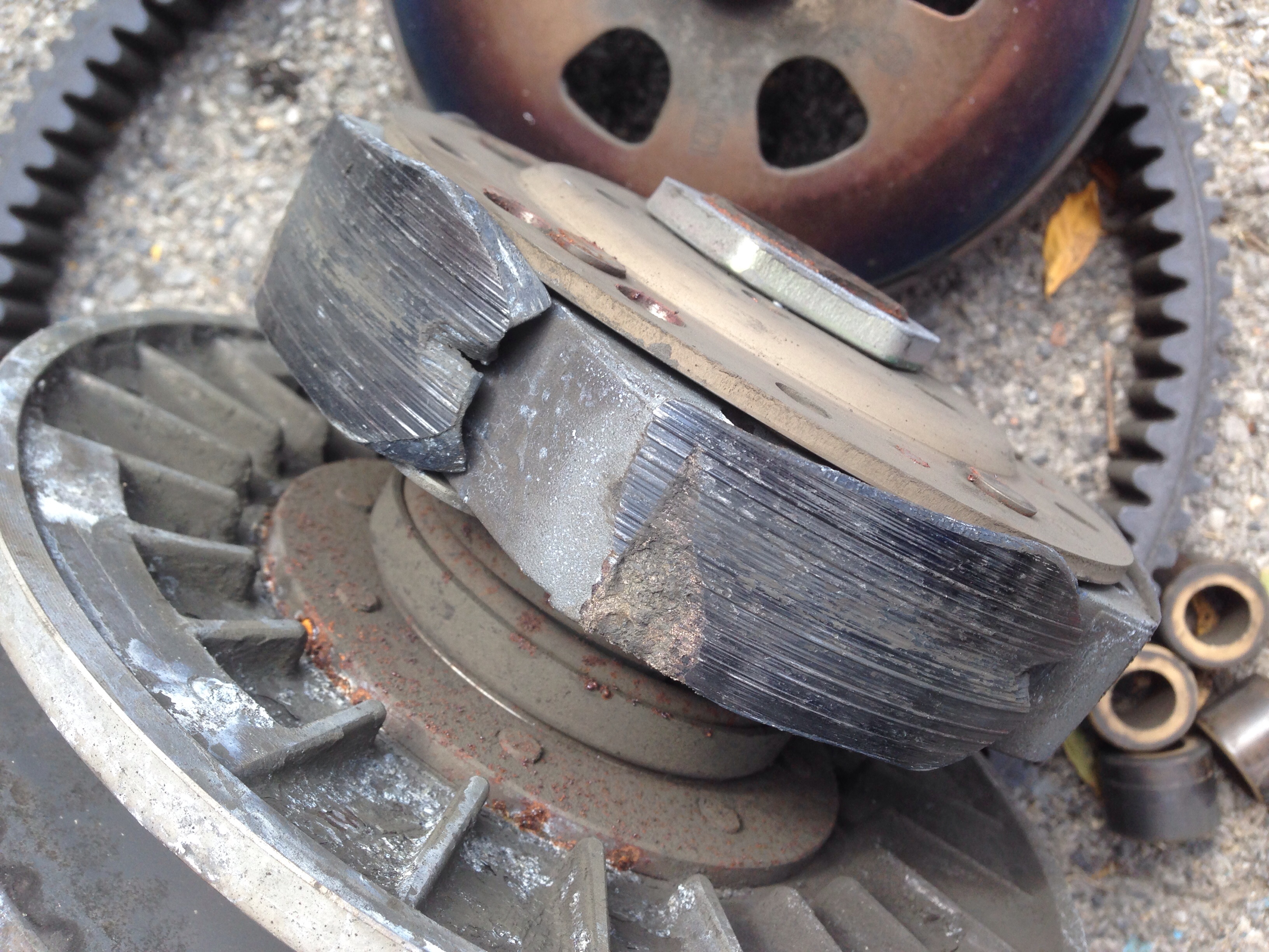

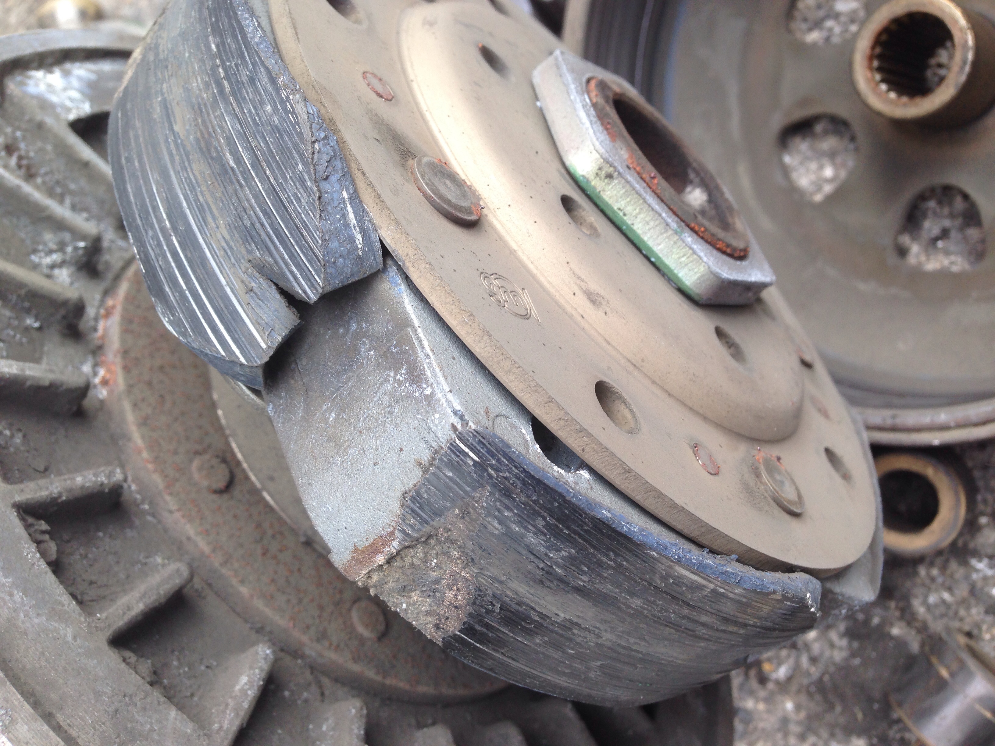

Heute hab ich einem Freund geholfen die Pulley Rollen und eine Tauschkupplung in sein Schnäppchen, Kymco Xciting 500 einzubauen.
Bilder der alten Kupplung anbei.
Ob ihr es glaubt oder nicht, die lief ohne zu Rupfen, bei etwas lauterem Betriebsgeräusch bis zum (bitteren) Schluß!
Einige Kupplungen unserer C Roller streiken schon bei geringstem Anlass - die sollten sich mal ein Beispiel an der traurigen Kymco Kupplung nehmen.

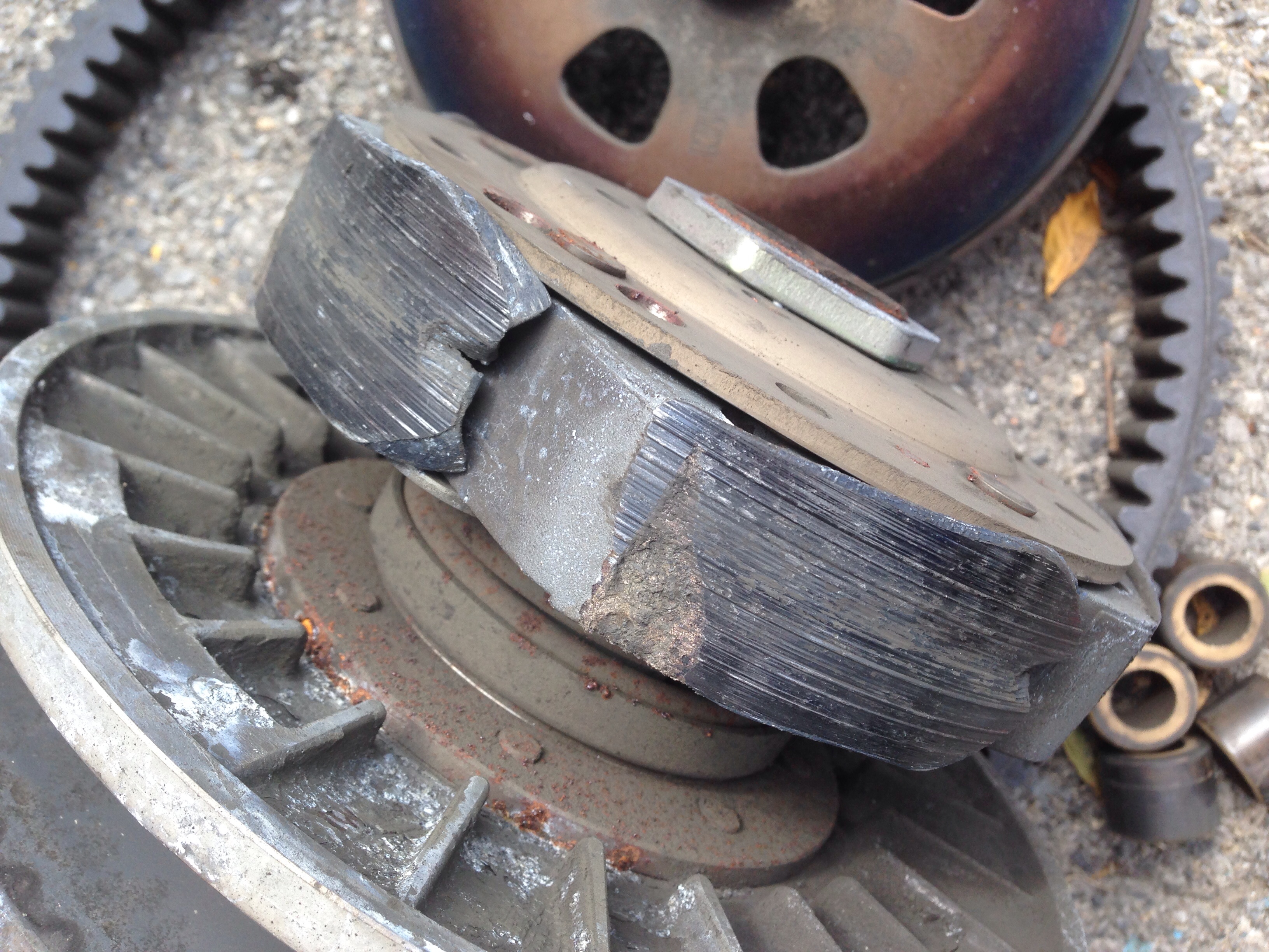

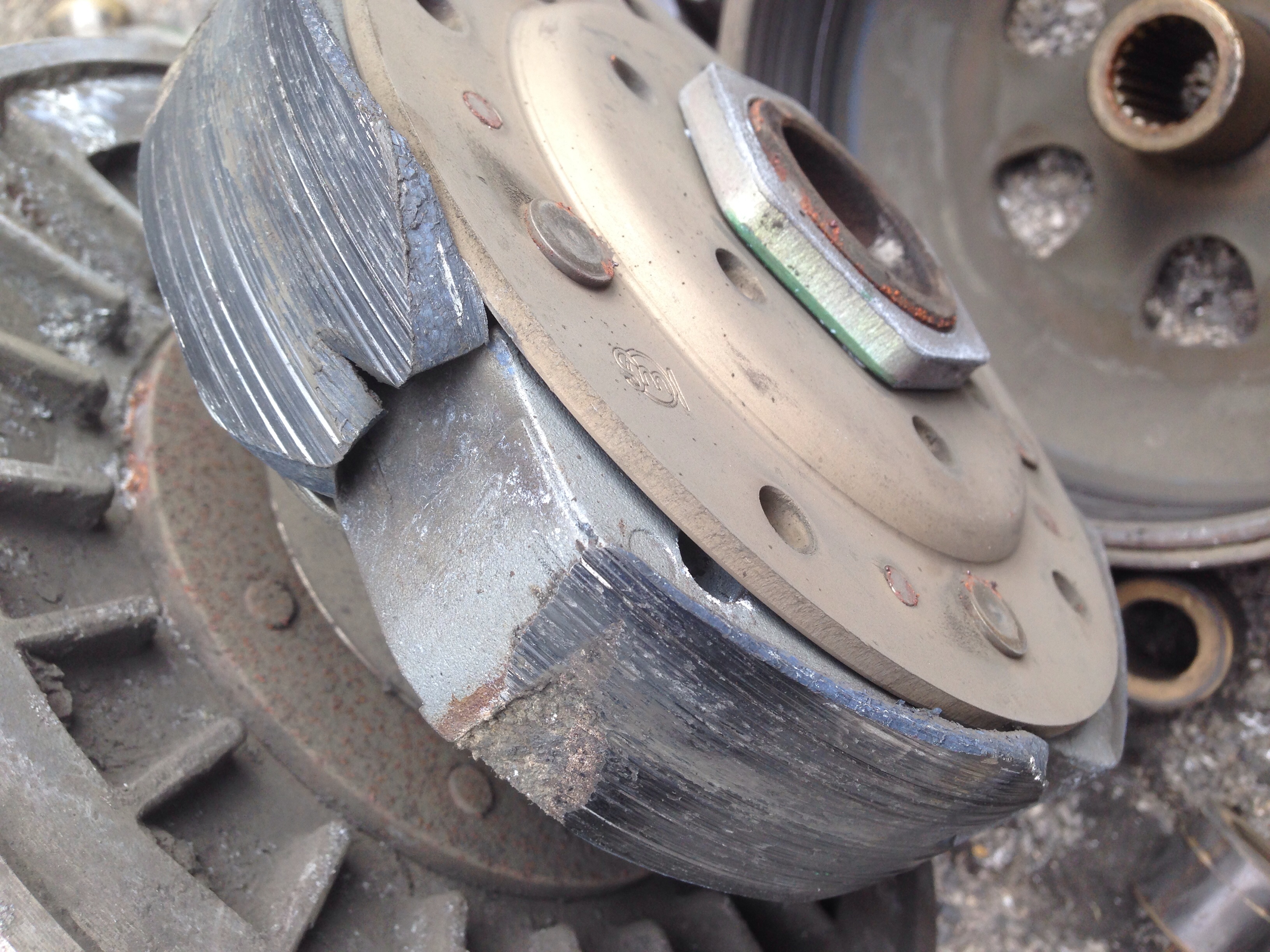

Jetzt verstehe ich den Begriff "Abgeraucht" viel besser.

Wieviele Kilometer hat denn das Teil gehalten ?

Ich habe auch mal einen Kymco erlitten.
Die Kupplung hat vom ersten Tag an gequietscht und dann gerupft.
Mit Rupfen meine ich Erschütterungen, dass man Probleme hatte den Lenker zu halten.
Die Dinger sind mit ca 160kg Zuladung nicht für zwei erwachsene Europäer gedacht.
So ist die Kupplung auch dimensioniert.

Laut Gesamtkilometerzähler ca. 16.000km.
Wird aber vielleicht doch in Wirklichkeit "a bisserl mehr gewesen sein".

tja, unsere Kupplung wird ja auch von Kymko montiert...Ist aber aus dem Regal bzw Zulieferer (Aprilia SRV800 hat dieselbe). Für die Designfehler sind sie aber nicht allein zuständig.

Scheint als kämpft der C Scooter von Anfang an mit Temperatur und Überhitzungsproblemen.
Zuerst verzögerte sich die Auslieferung, da der Sekundärantrieb heiß wurde, bis die Kette ein an sich nicht vorgesehenes Ölbad verordnet bekam.
Die Schwierigkeiten mancher Kollegen mit der Kupplung haben m.E. vor allem mit dem darunterliegenden Kat zu tun, welcher alles ordentlich aufheizt.
Noch zu bemerken, daß auch der elektrische Zusatzlüfter der Motorkühlung, jetzt bei sommerlichen Temperaturen, mit kurzen Unterbrechungen, fast ständig läuft.

Der C ist ein heißes Eisen! (und @ Mariusz: natürlich liegts auch ein wenig am Fahrer!)
