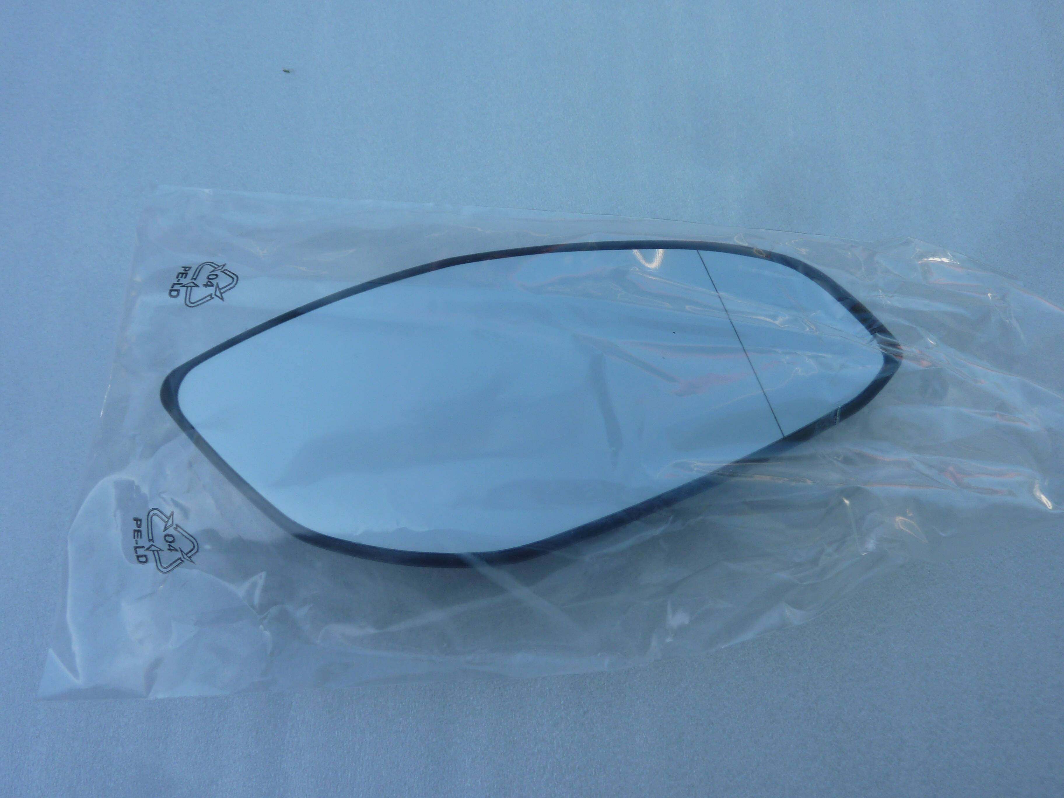

Ich gehe davon aus, dass du die ashpärischen Spiegelgläser meinst.
Die habe ich gleich montieren lassen und zusammen mit Side View Assist habe ich keine Probleme mit Beobachten des rückwärtigen Verkehrs.
Bei den Spiegelgläsern ist das äußere Viertel leicht nach vorn gebogen, so dass du Fahrzeuge im eigentlich toten Winkel siehst. Sie werden zwar verzerrt, aber es reicht mir völlig aus, auf eine Gefahr aufmerksam zu werden.
Mir waren die 130€ das bisschen Sicherheit mehr wert.

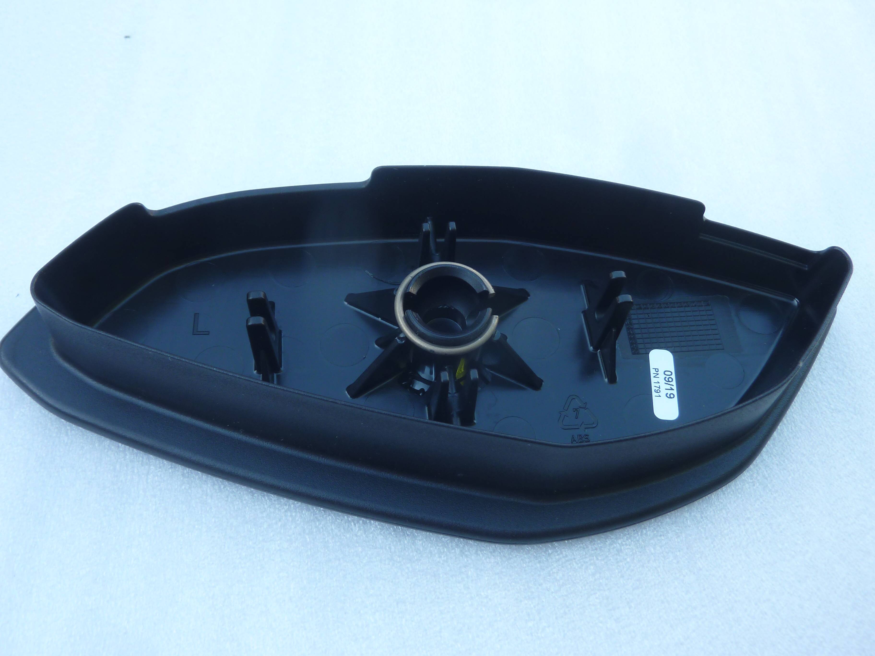

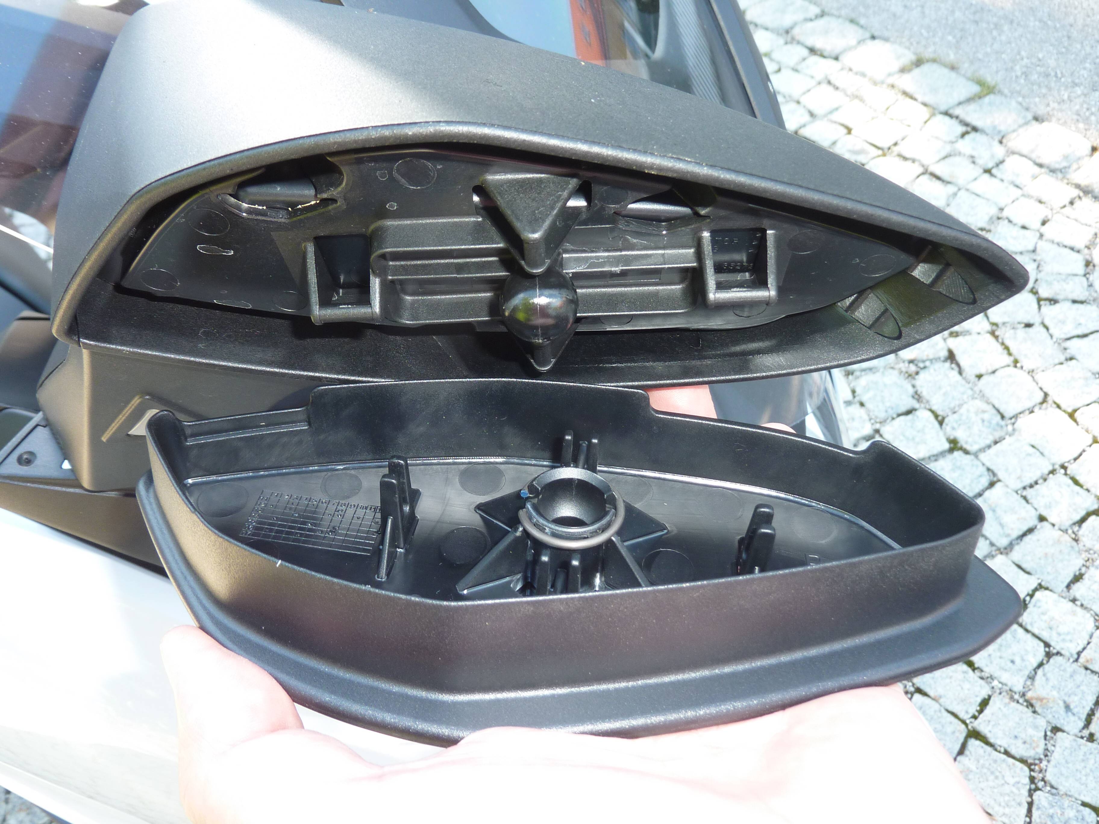

ich fühle mich auch pudelwohl mit den originalen asphärischen Spiegelgläsern die ich selber nachgerüstet habe und möchte sie nicht mehr missen.
Teilenummer - links 77318 527 285 und rechts 77318 527 286 (C650GT Bj.16, K19, 0C05)
Über den Preis ca. 130 Euro läßt sich streiten, aber es ist echtes Glas (habe es getestet)
auch wenn es auf den ersten Blick wie Kunststoff aussieht

Hallo zusammen
Danke für die Informationen , sogar mit Bilder
Habe mir einen Satz bestellt.
Thomas
