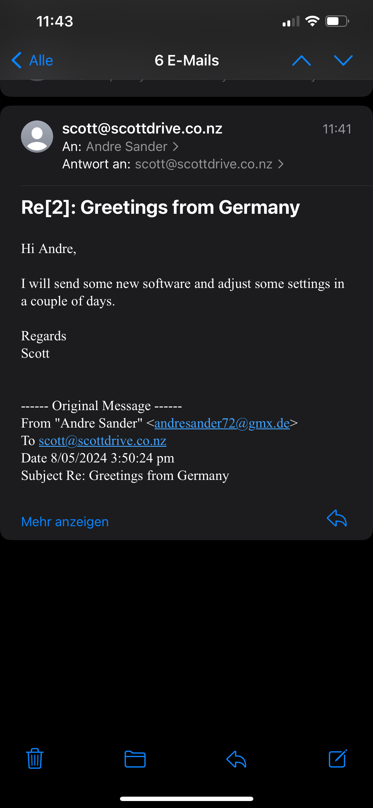

Beiträge: 762
Beitrag von Rovi » Do 30. Mai 2024, 15:42

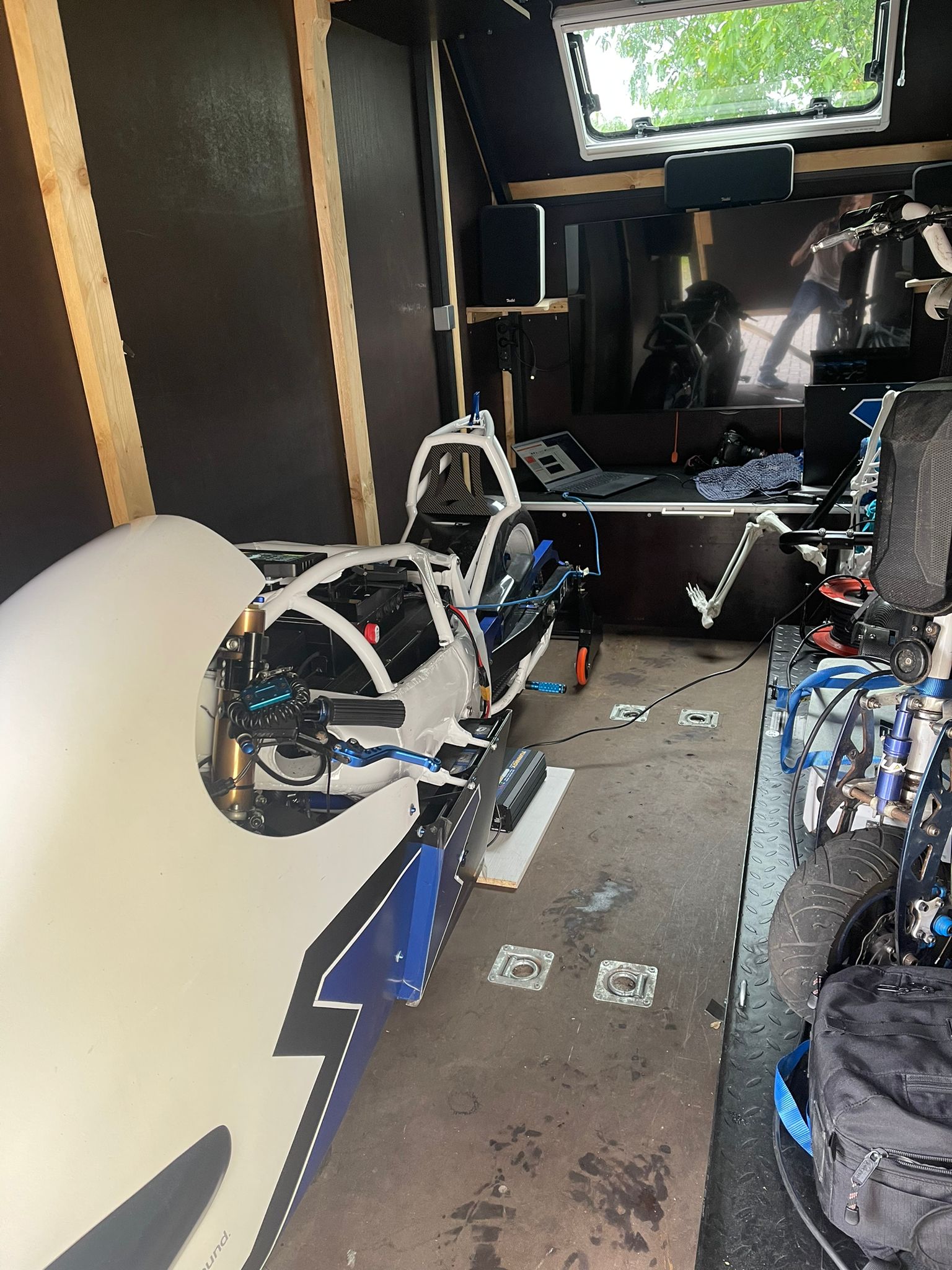

Heute, den Feiertag in meinem Anhänger genutzt. Dort war der Reglerhersteller, Scott Osborne von Scott Drive ( Neuseeland, +10 Stunden Zeitverschiebung) via AnyDesk mit meinem Regler verbunden.
Gab erst noch ein Firmware Problem, welches etwa 20 Minuten in Anspruch genommen hatte aber dann war die neue Firmeware drauf.
Vorher gab es immer einen Fehler bzgl. der internen Messung des Reglers bezogen auf 12V und 5V.
Nachdem ich dann alle Werte vom Motor eingegeben hatte und die letzten Reglerwerte mit denen ich unterwegs war hat er dann das Steuer übernommen und ein paar Werte neu angepasst.
Danach haben wir noch den Resolver mit verschiedenen Settings neu kalibriert. D. h. Das HR hat sich etliche Male in beide Richtungen gedreht und nun soll ich mit dem Setup vorsichtig starten.
Nach seiner Aussage habe ich laut der Software nun noch etwas mehr Drehmoment. Erst, wenn der Regler sich bei meinem nächsten Tests nicht mehr ausschaltet, soll ich langsam den Steom erhöhen.
Da bin ich mal gespannt …

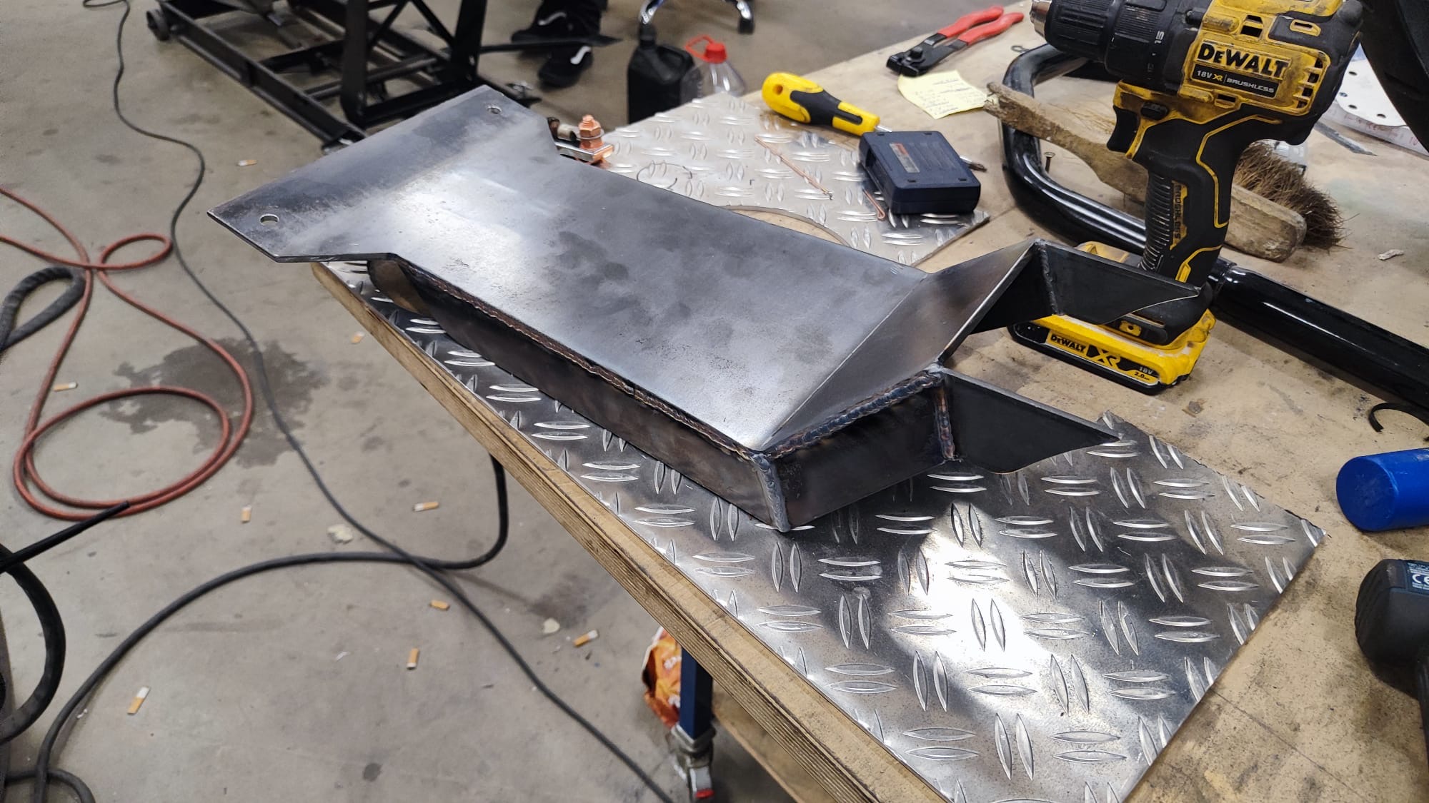

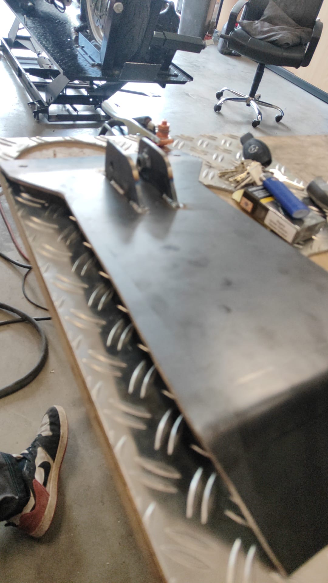

Beiträge: 762
Beitrag von Rovi » Do 6. Jun 2024, 14:39

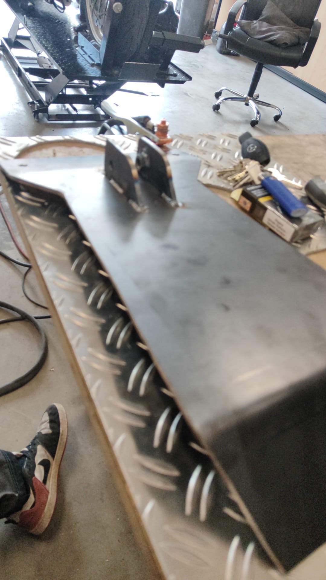

Zusätzliche Halterung, damit der Sitz nicht so doll schwingt.

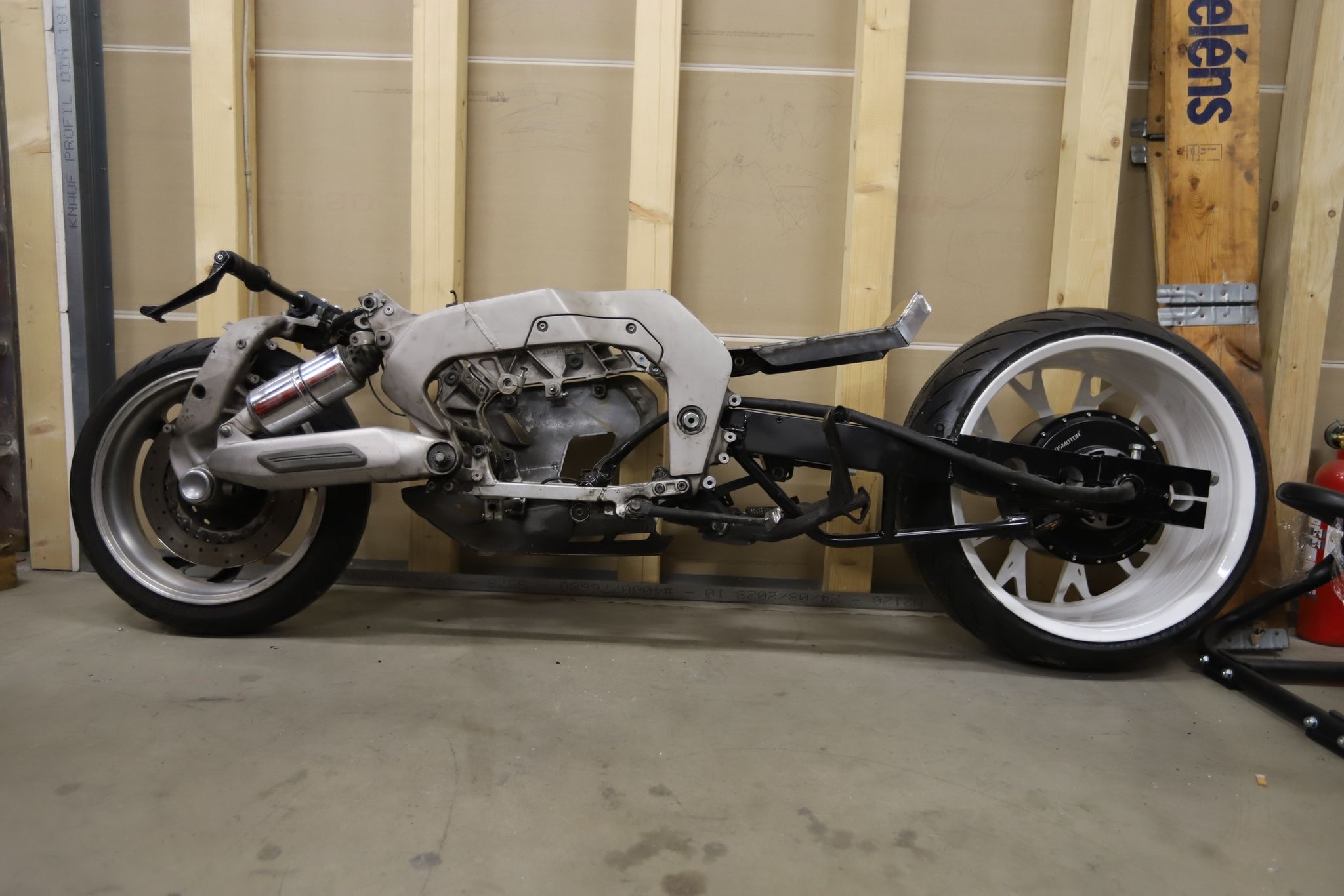

Beiträge: 762
Beitrag von Rovi » Fr 7. Jun 2024, 10:09
Gestern wurde der Sitz fertig.
Mit dem Schwingenverlauf bin ich allerdings unzufrieden!

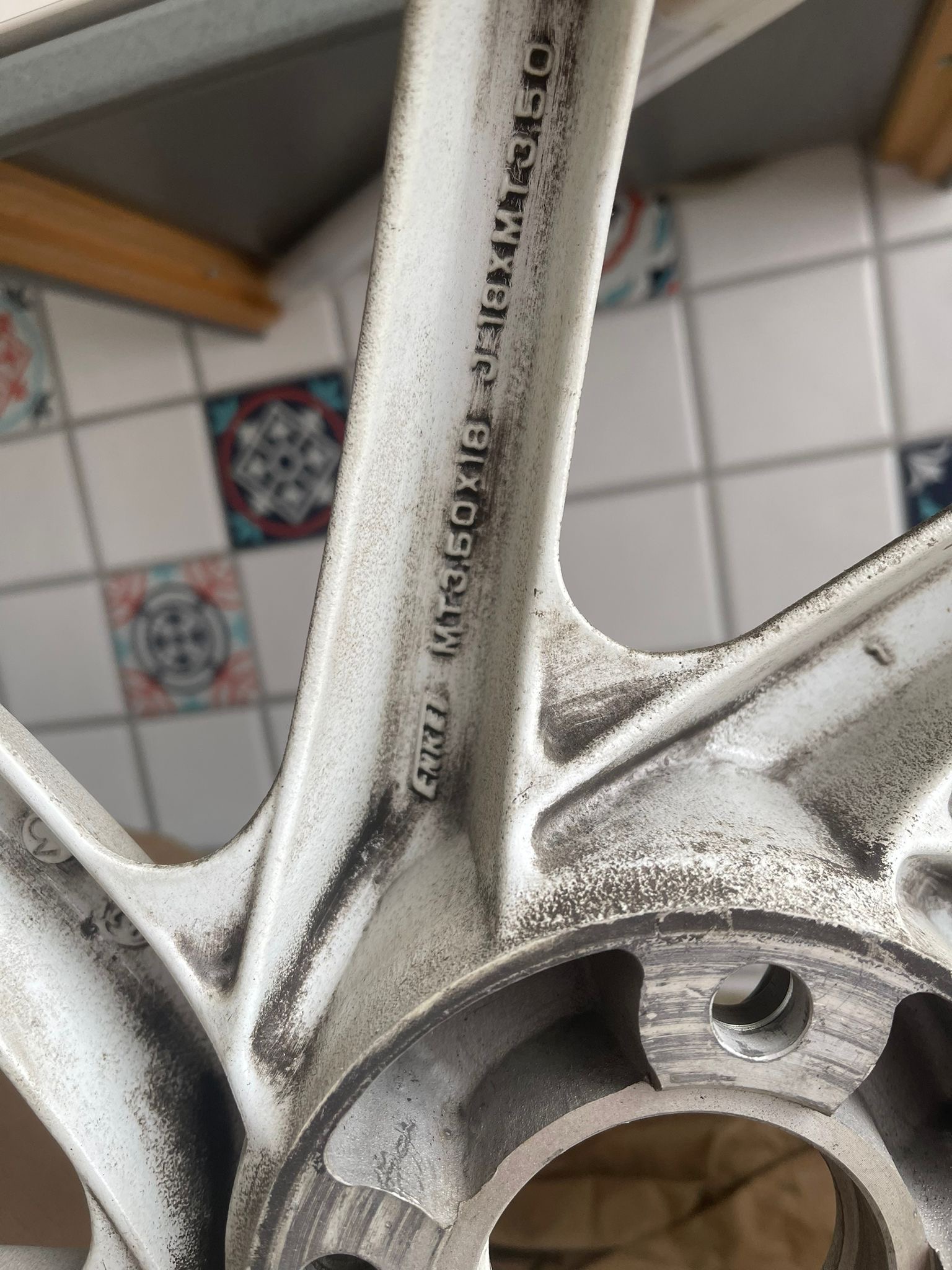

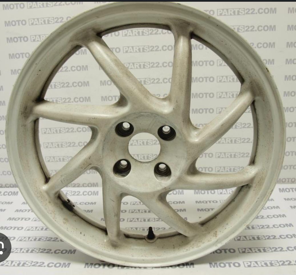

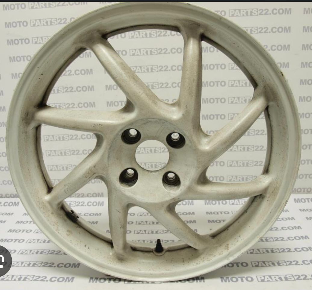

Habe mir jetzt eine Felge für vorne aus Griechenland bestellt.
Der Versand war fast so teuer, wie die Felge!
4,5x17 von einer VFR400
Beiträge: 762
Beitrag von Rovi » Di 2. Jul 2024, 13:29
Ich wusste gar nicht das die Honda VFR 400 als HR eine 3,5x18 Felge hatte!
Benötige aber nun einen flachen Querschnitt, sonst bekomme ich Probleme mit der Schwinge und der Lenkung.
Habe mal einen 90/90-18 bestellt.
