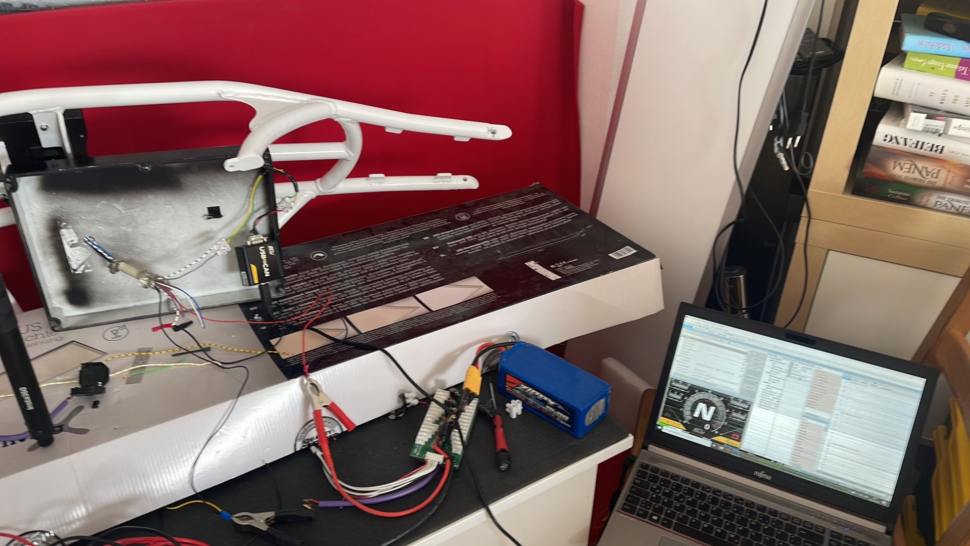

- Beiträge: 767
Heute das Setting vom Regler upgedatet.
- 500Arms
- 20% Feldschwächung (100A)
- Ziel 350V (sehe ich beim Laden)
- 500Arms

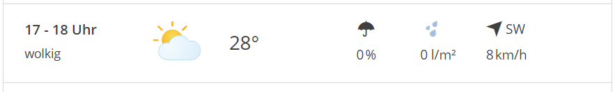

- Beiträge: 767
Eine Einstellung hatte ich noch vergessen zu erwähnen:
- Reifendruck hinten = 0,75 bar (mehr Auflagefläche und dadurch mehr Grip)
Vom Wetter her sieht es einigermaßen ok aus

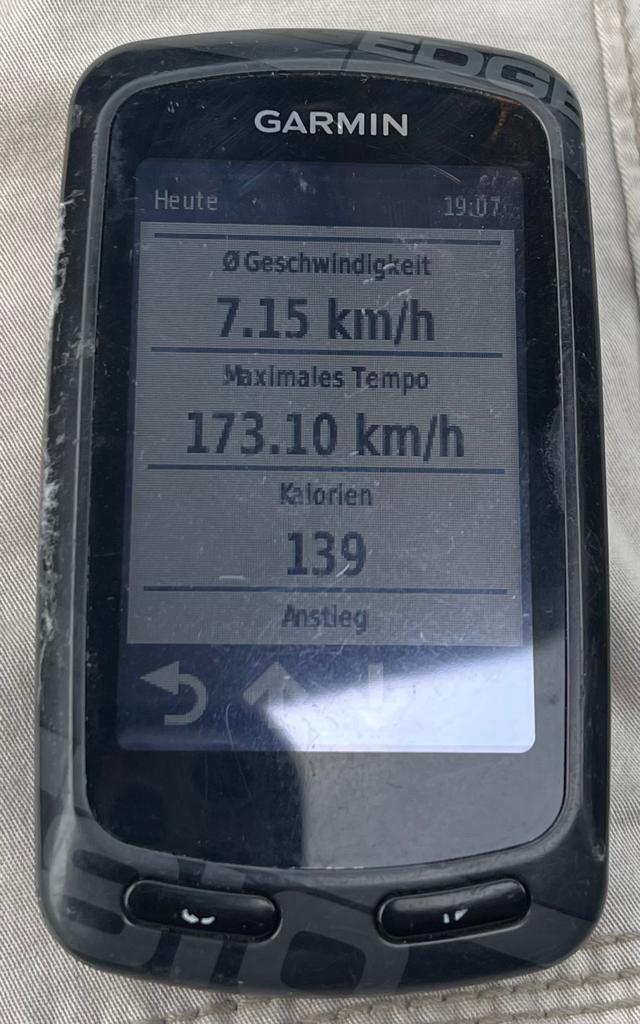

- Beiträge: 767
War mal wieder ein schöner Testabend.
Nachdem alle Flieger gelandet waren (Segler, Motorflugzeug und Jet) durfte ich ran (ca. 18.30 Uhr).
Wat soll ich sagen .. sie zieht schon ordentlich an!
Ob es nun schneller ist als der alte Umbau kann ich noch nicht wirklich sagen! Gefühlt ja, aber es liegen immerhin 4 Jahre dazwischen.
Habe die Spannung um 75% erhöht (200VDC auf 350VDC) und konnte letzten Endes natürlich auch meinen Topspeed erhöhen.
Damit bin ich auf jeden Fall nun sehr zufrieden

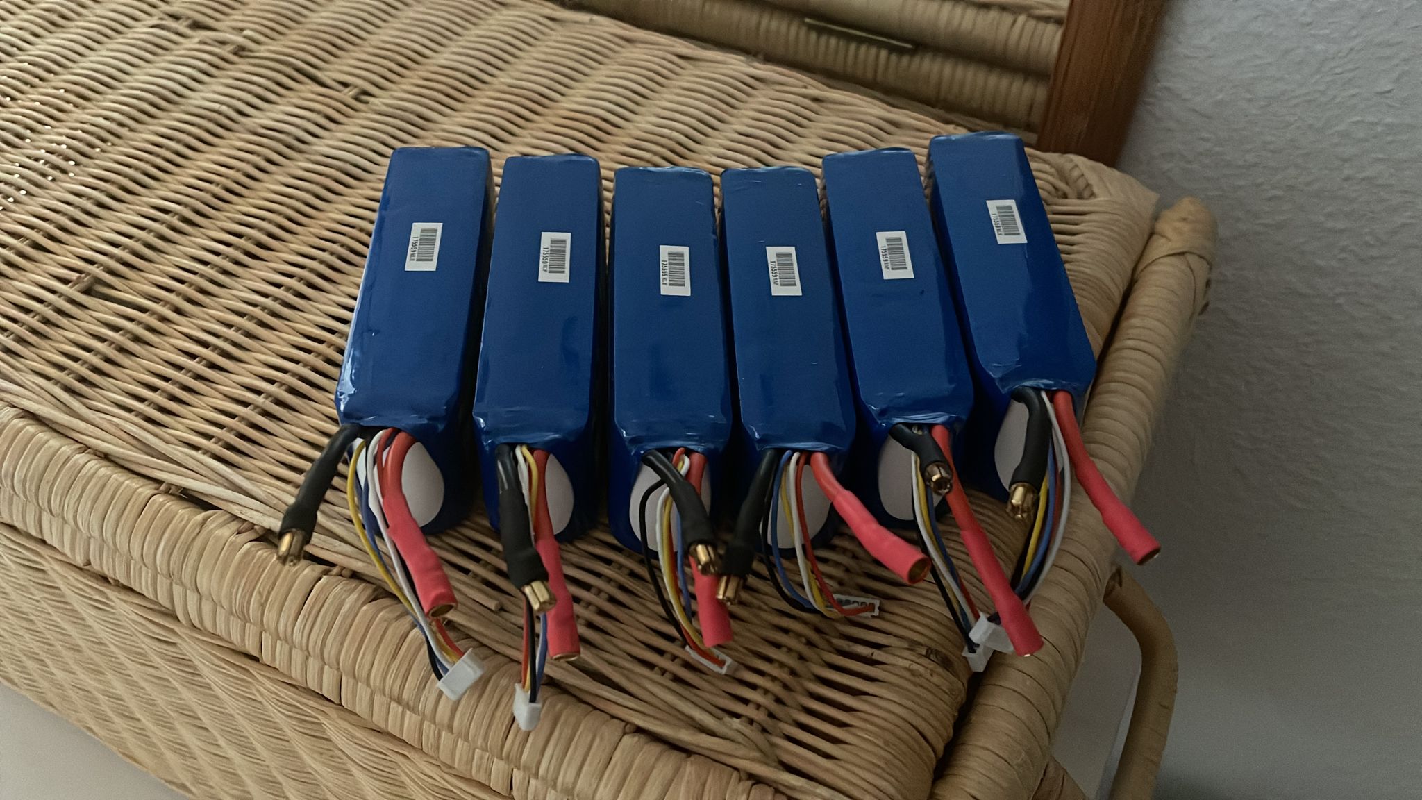

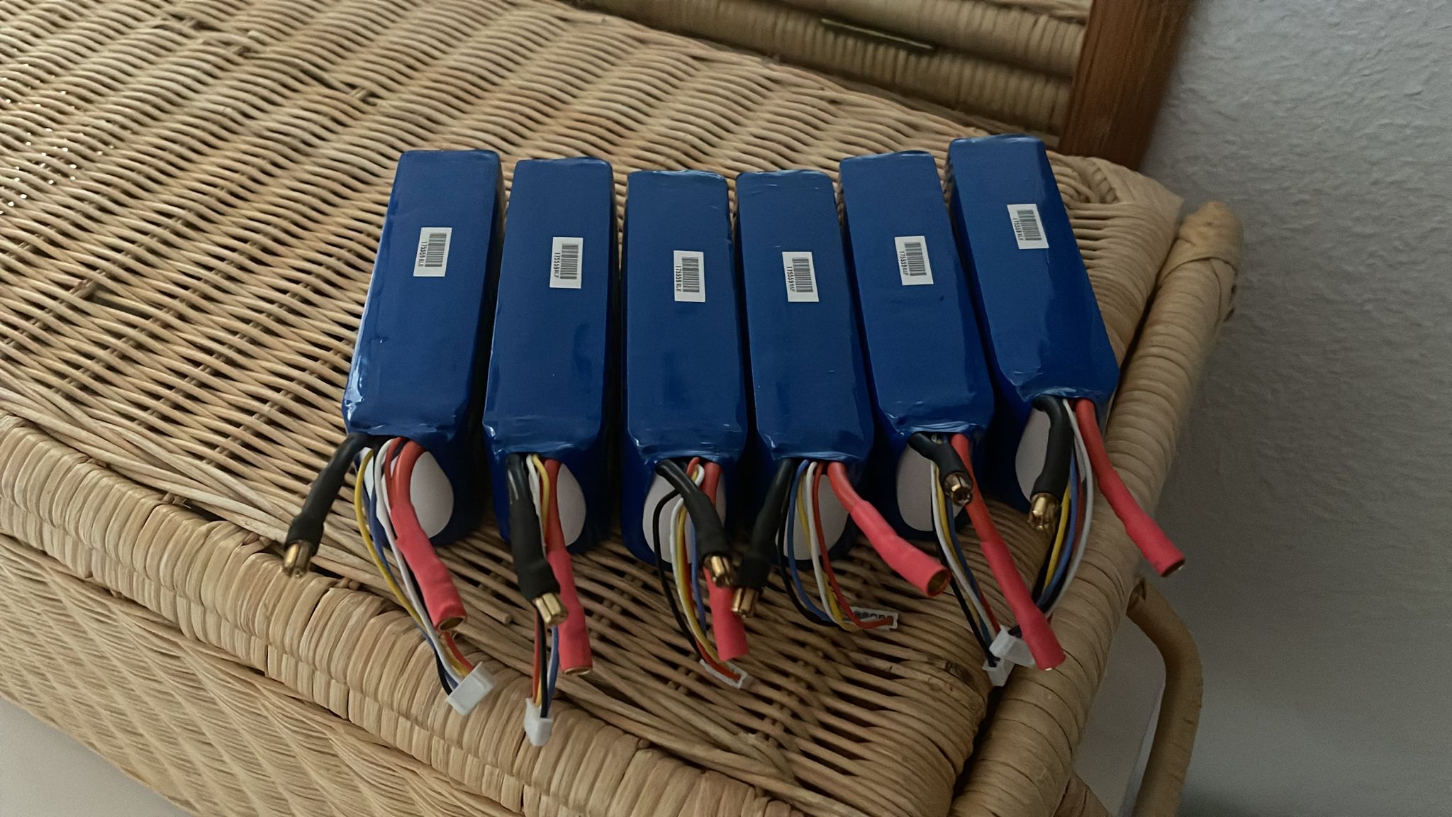

- Beiträge: 767
Noch ein paar kleinere Akkus präpariert (6mm Bullet Connector).

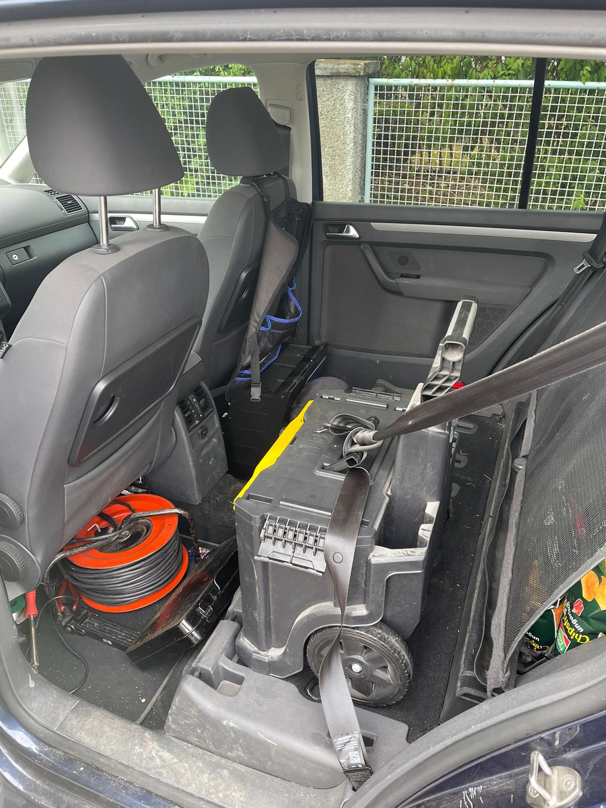

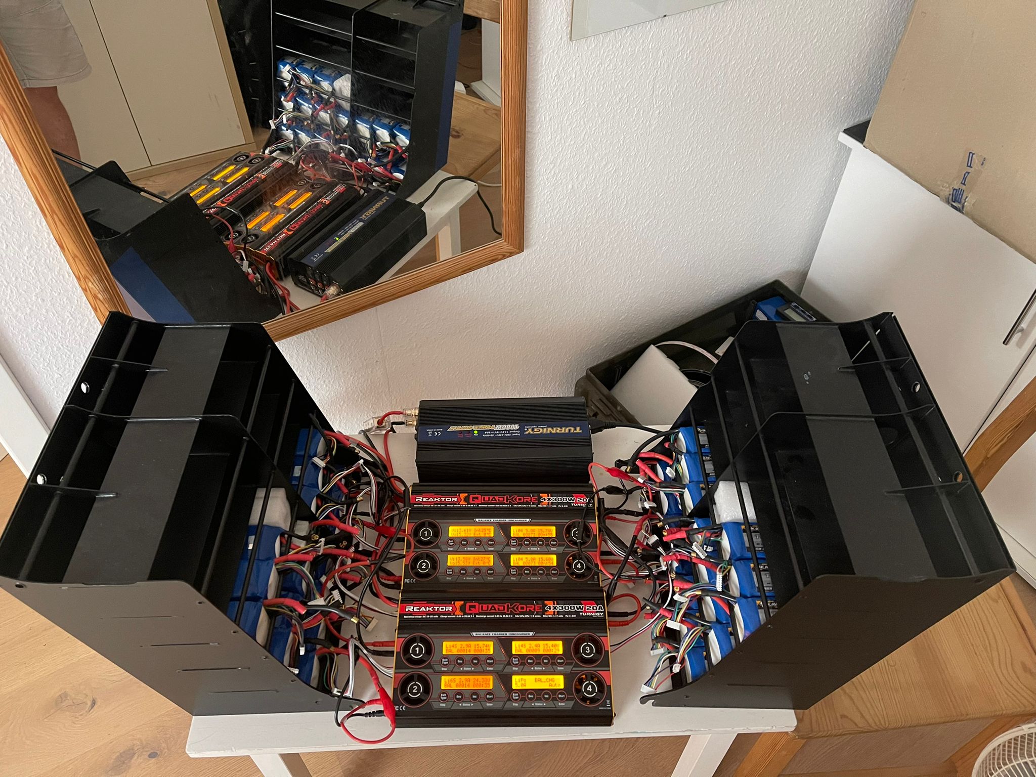

- Beiträge: 767
Heute wird gepackt und die Akkus geladen.
Heute Abend muss noch der Kettenschutz angebracht werden.

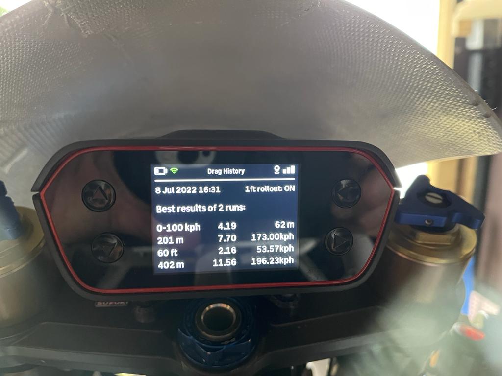

- Beiträge: 767
11,8 Sekunden, 196 km/ Topspeed nach 402m
Strecke taugte nicht wirklich, da der Start am Ende einer Steilkurve war (quer Abfallend) und somit das Rad nach rechts ausgebrochen ist.
Den zweiten Lauf habe ich Rot kassiert, da ich gewackelt habe.
Bin auch viel zu Spät losgefahren aber am Ende hatte ich die 200km/h mit meinen 400V erreicht.
Sprich 200V= 89km/h (keine Feldschwächung)
350V = 173 km/h (20% Feldschwächung)
400V = 196 km/h (30% Feldschwächung)
400V = 200 km/h (35% Feldschwächung)
Auch wenn E-Technik auf so einem Event (nur Autos mit 1000 PS+) nicht so gut ankommt, war es für mich ein voller Erfolg!
