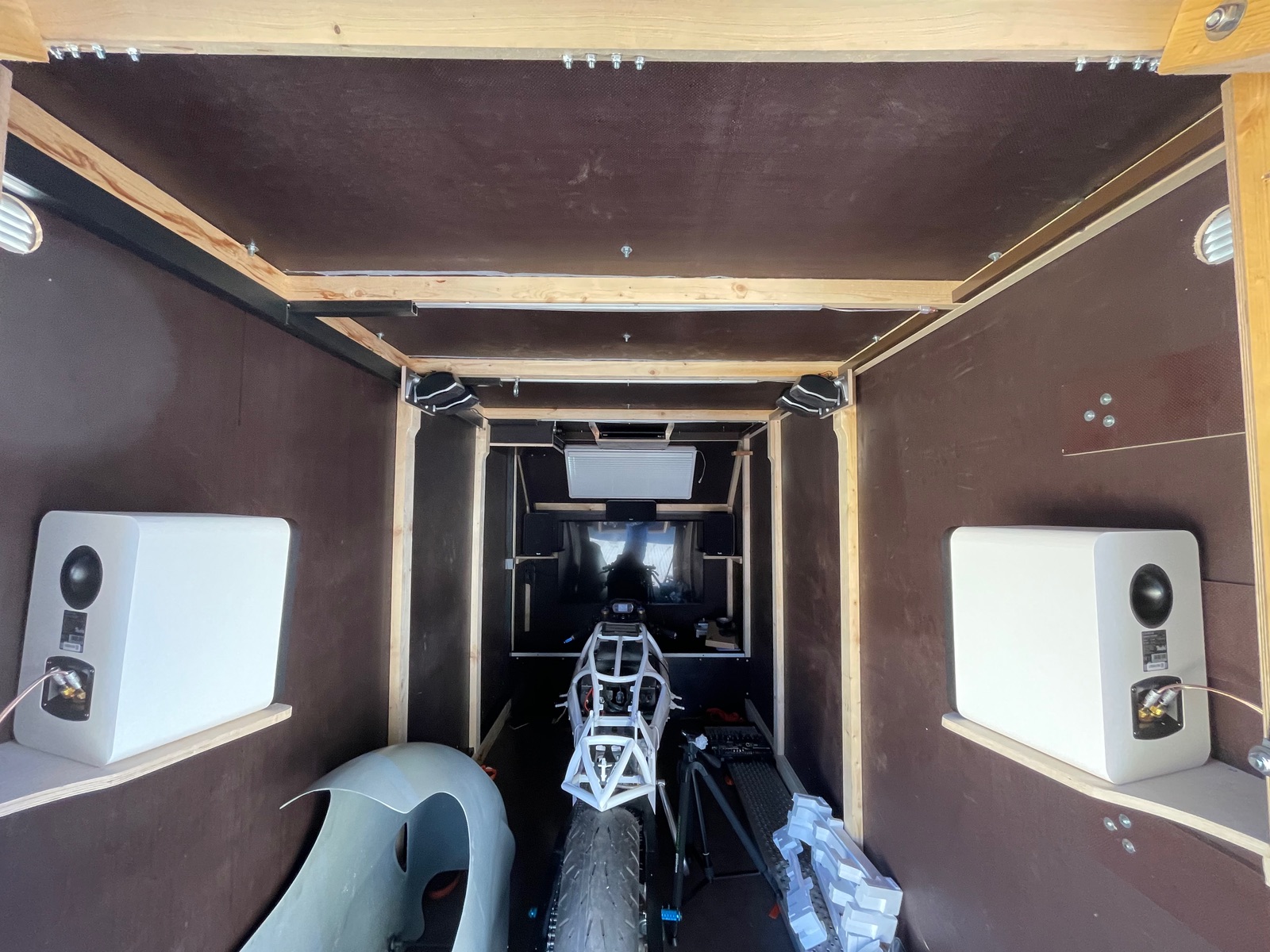

Beitrag von Rovi » So 20. Mär 2022, 10:38

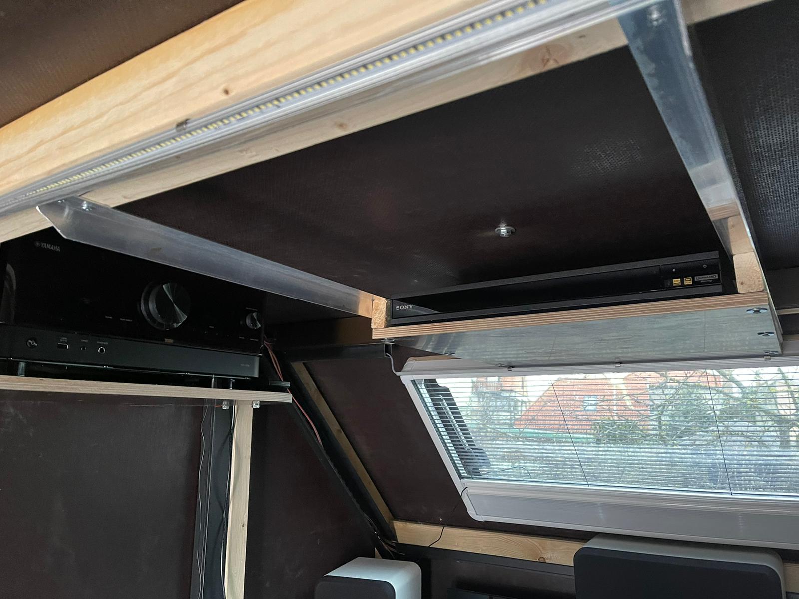

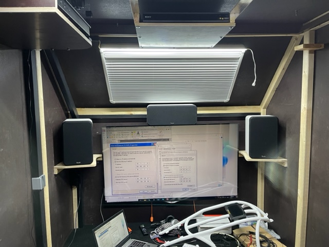

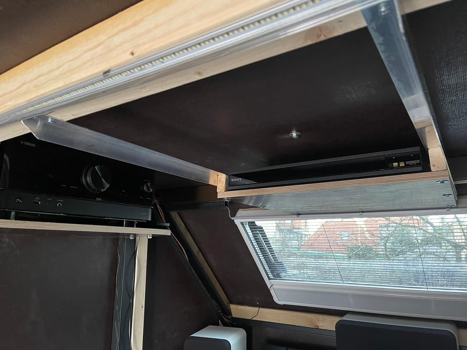

BR Player und Verstärker sind nun auch mit an Bord.
Beiträge: 767
Beitrag von Rovi » Mi 23. Mär 2022, 15:07
HK ist fertig verkabelt und eingestellt.
Mit Herz und Hand
Klingt schon ganz gut!

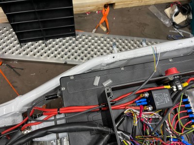

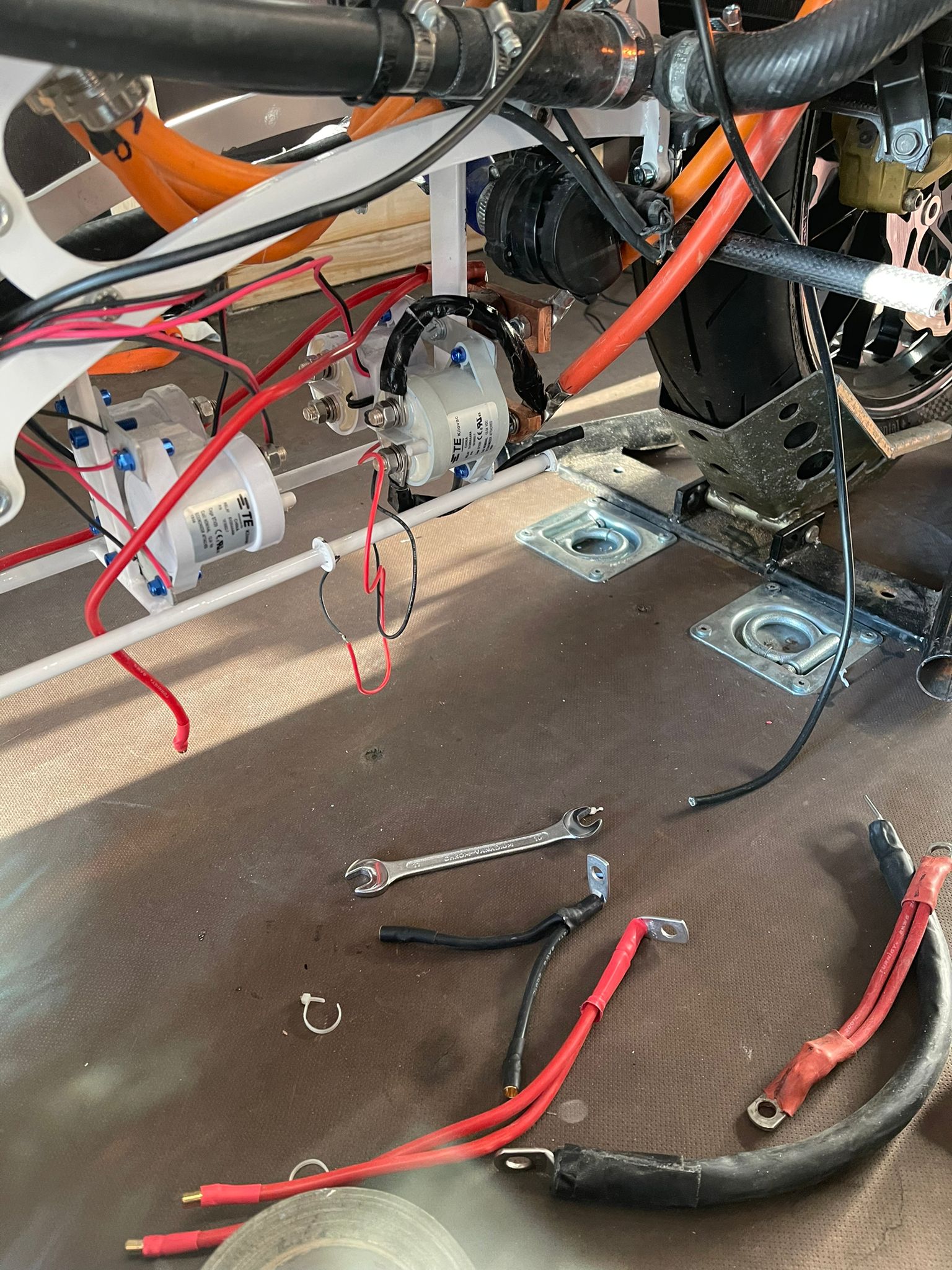

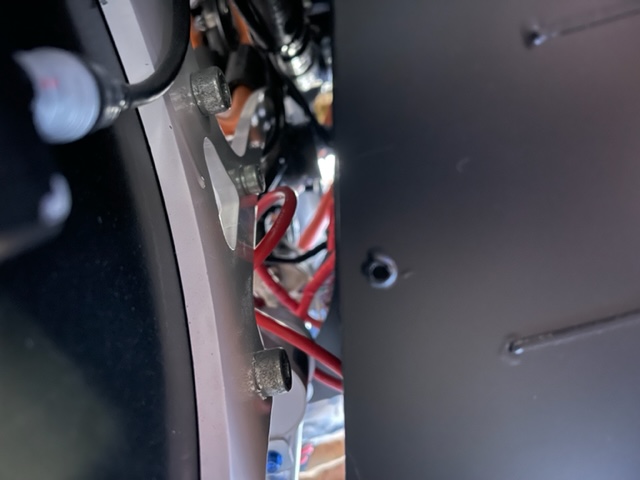

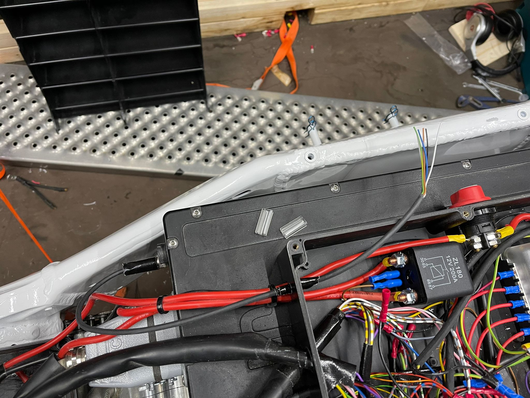

Nochmal zwei Schalter für die Leistungsschalter umverdrahtet und die Kabelführung der Akkus überarbeitet.

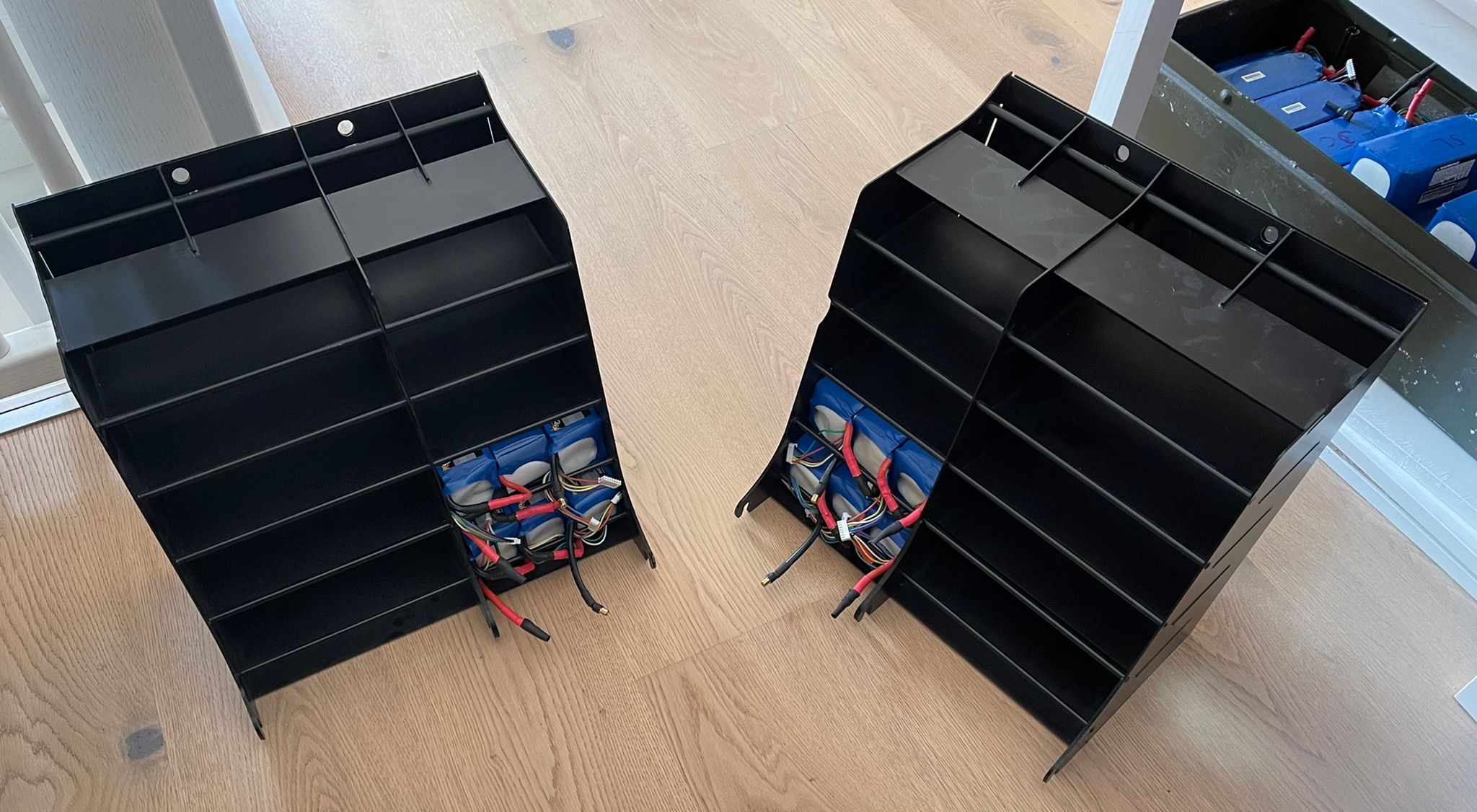

Hier mal mein Batteriekonzept.

Schon mal das CAN Kabel vom Regler verlegt.
Als nächstes folgt das Display CAN und dann noch der PC CAN Anschluss zum CAN to USB Converter.

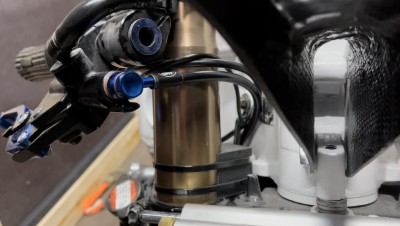

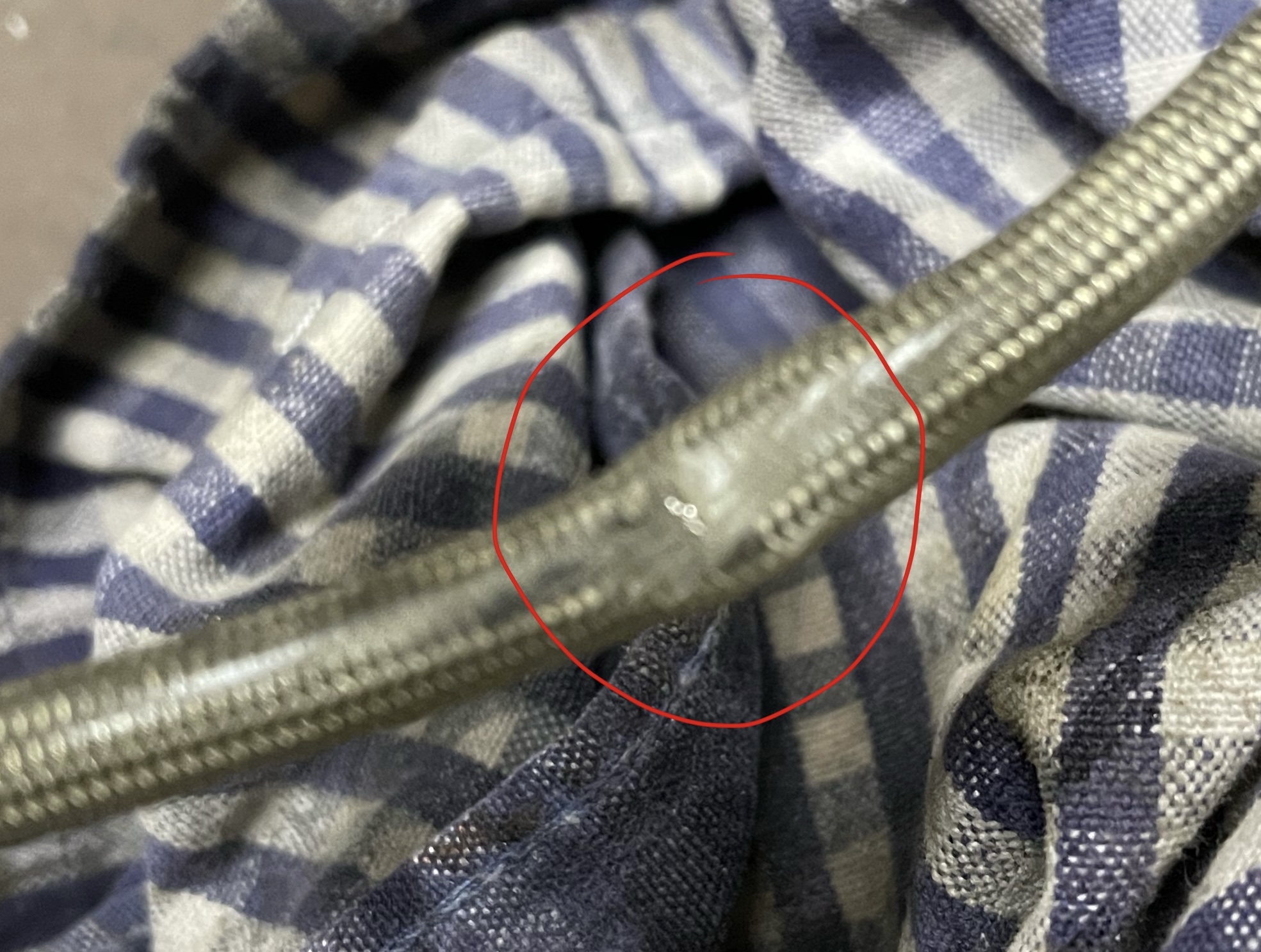

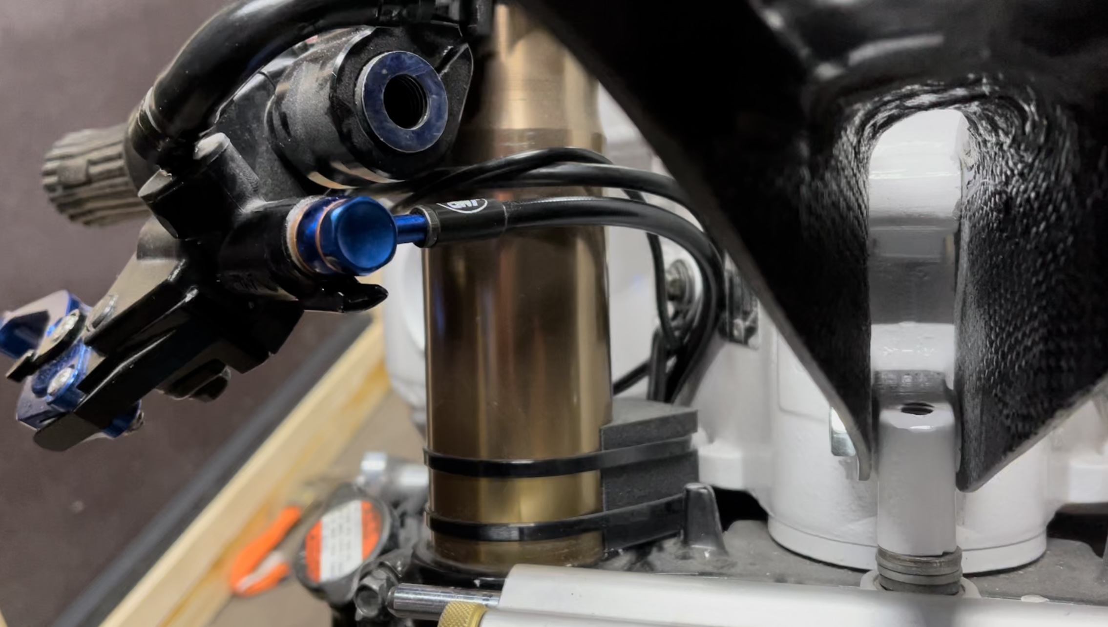

Bremssysteme sind nun ebenfalls getauscht, angeschlossen und befüllt.
Die alte Stahlflex Leitung hatte es ganz schön erwischt 😉

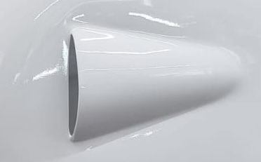

Beitrag von Rovi » Mo 4. Apr 2022, 05:22
Erste Schicht ist drauf.

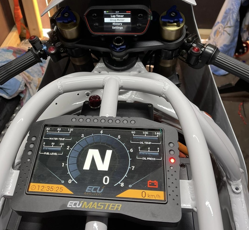

Beiträge: 767

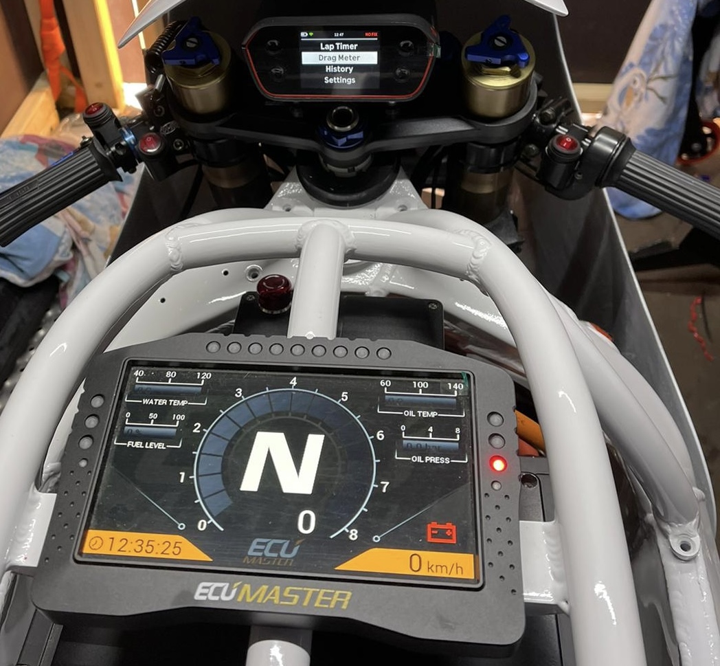

Beitrag von Rovi » So 10. Apr 2022, 00:13
Heute das Display aktiviert.
Muss aber noch parametriert werden!

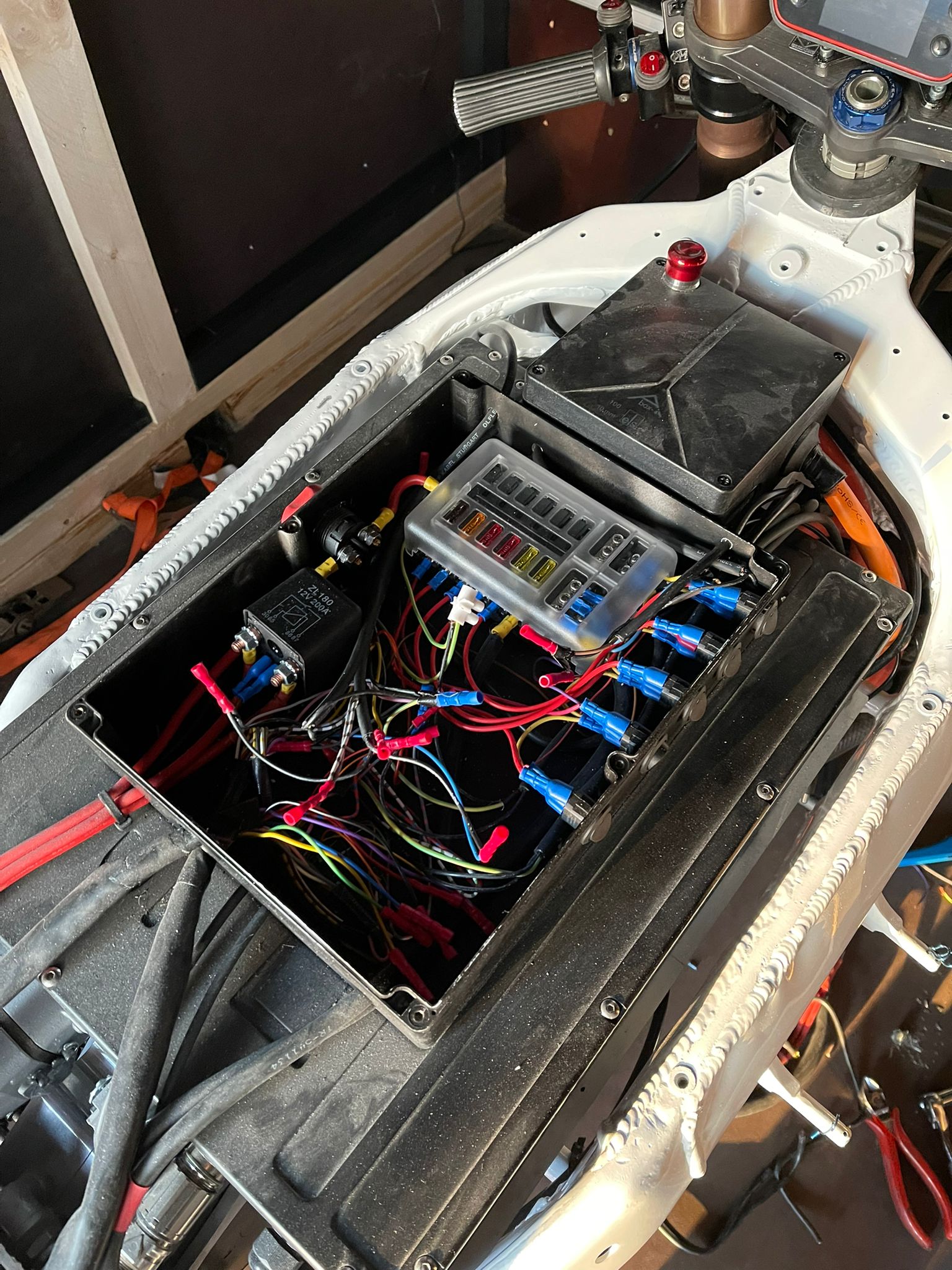

Beiträge: 767
Beitrag von Rovi » So 10. Apr 2022, 13:02
Mal eben 36S2P über meine Leitungsschalter angeschlossen.
Das hat schon mal ohne Probleme geklappt.
Scheint auch jede Menge Platz innerhalb (Rahmen und Batteriekasten) zu sein.
Ist mir heute aber zu kalt und windig.
Evtl. hole ich sie unter der Woche mal raus und versuche mal eine kleine Runde zu drehen.
