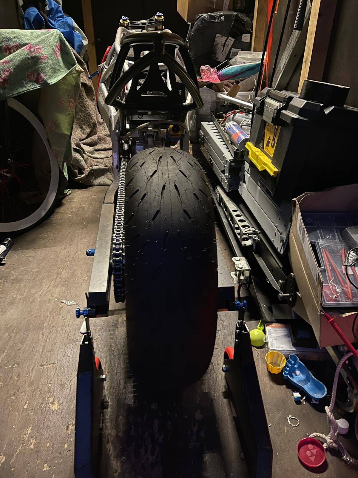

Die gute Nachricht: Nach 3 Tagen intensiver Suche die Kette in 2,5m Höhe wiedergefunden 😁.
Die schlechte Nachricht: Hatte mit Clipschloss bestellt aber mit Nietschloss geliefert bekommen.
Jetzt darf ich noch eine ganze Woche warten ...

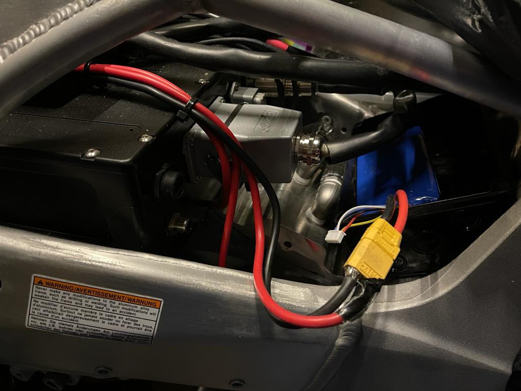

Den Stecker für die Versorgung von Regler, Pumpen und Lüftung vorbereitet. Somit kann die Frstspannungsquelle nun durch einen 8,4Ah Akku ersetzt werden.

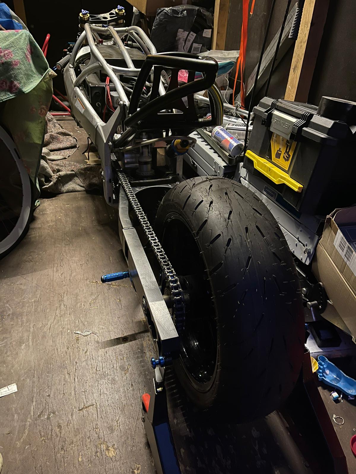

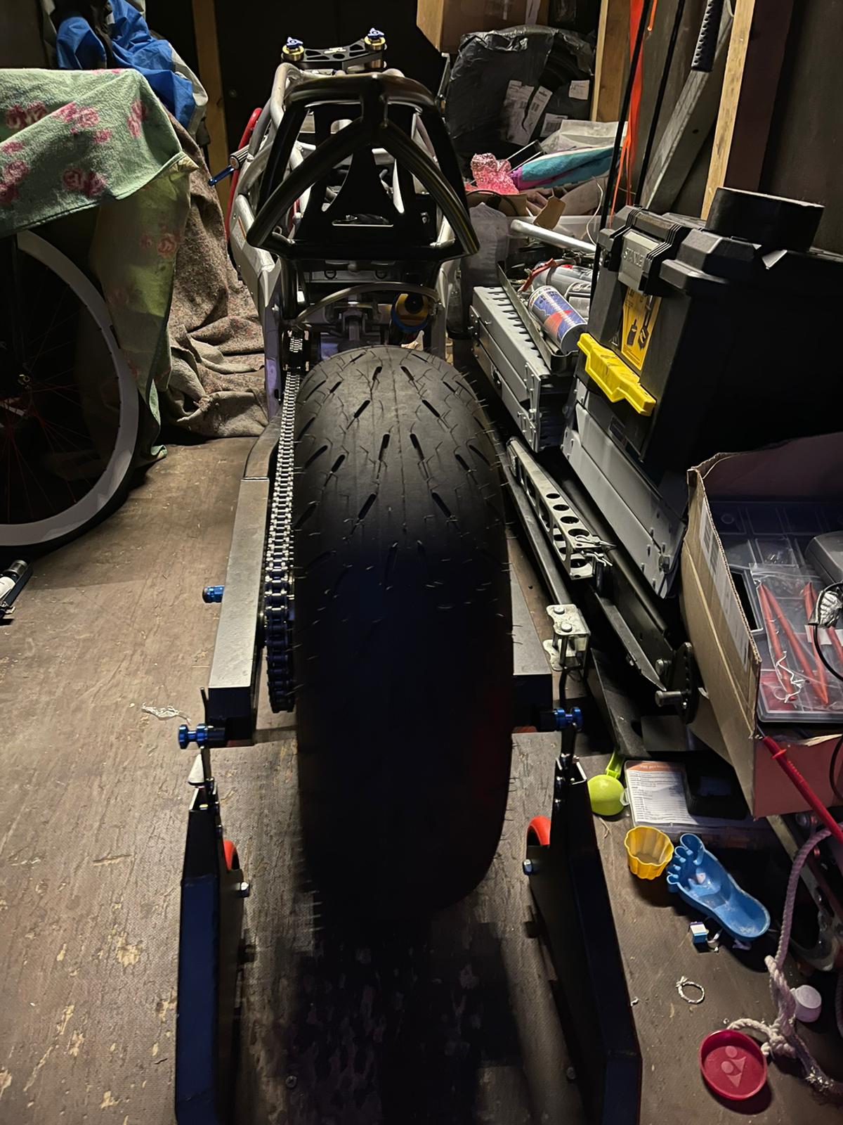

Beiträge: 760
Beitrag von Rovi » Fr 27. Nov 2020, 17:06

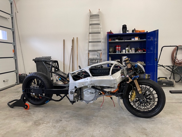

Passend zum Wochenende ist die Kette drauf ...
Morgen werde ich mal das HR vorsichtig drehen lassen

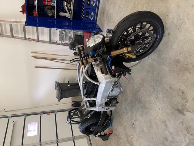

Beiträge: 760

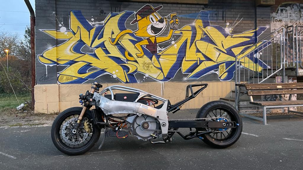

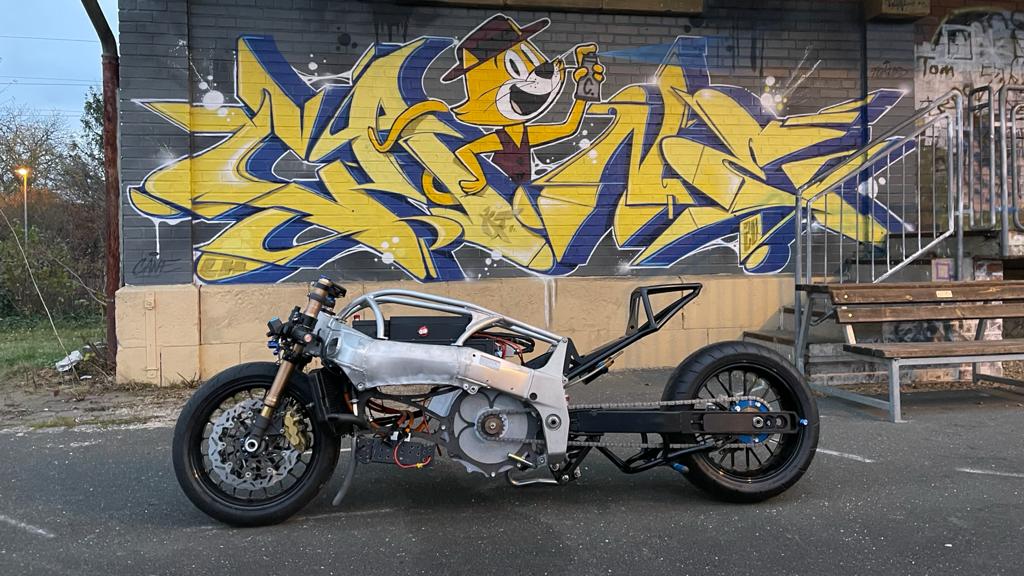

Beitrag von Rovi » Mo 30. Nov 2020, 08:44

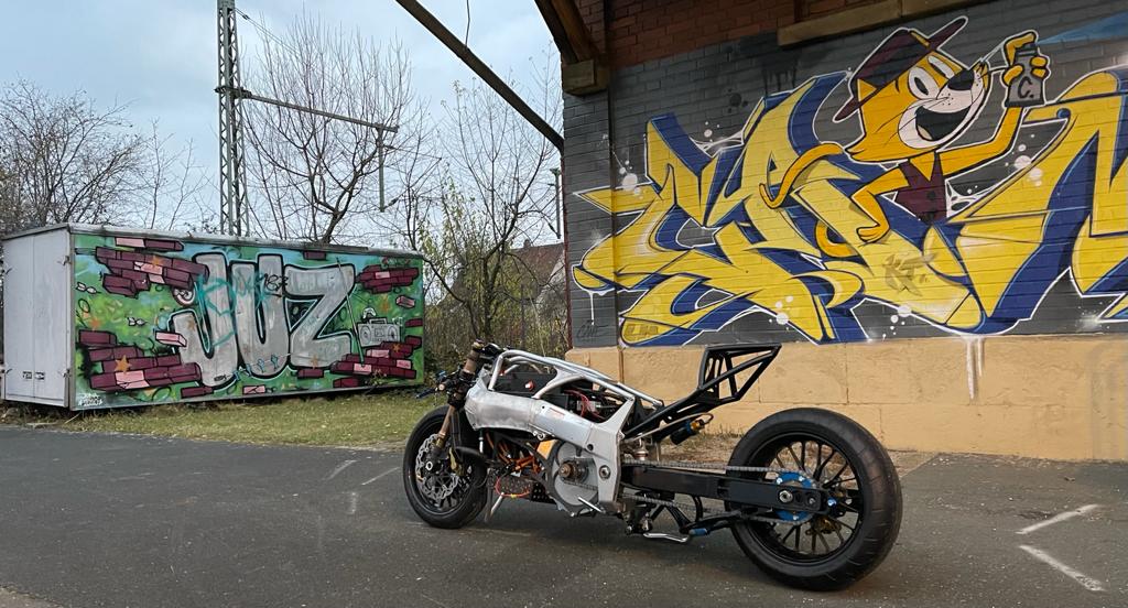

War das ein erfolgreiches Wochenende!
Habe die ersten Gehversuche nun hinter mir.
Eins ist klar, selbst wenn man 125V DC zu Verfügung hat aber den Strom auf 15A begrenzt dreht sich zwar das Rad im Leerlauf (HR aufgebockt) bis auf max Drehzahl hoch aber nicht mehr wirklich, wenn man das Bike am Boden hat und noch selber drauf sitzt.
Mit ein wenig Anschiebehilfe konnte ich mit 2-6 km/h rollen (auf gerader Strecke).
Da war ich erst ein wenig frustriert und wollte schon den PC von Oben holen, um die Stromgrenze zur erhöhen.
Dann viel mir doch tatsächlich noch der Sportmodus ein, bei dem ich den Strom auf 30A oder 40A gestellt hatte.
Und tatsächlich konnte man damit schon mal langsam anfahren und dann etwas beschleunigen.
Was ich hier noch anmerken muss ist, das der Resolver noch nicht wirklich parametriert ist. Ich müsste erst zwei Phasenkabel vom Motor drehen, da nach dem Resolvertuning der Motor in die falsche Richtung dreht. Deshalb habe ich ihn wieder auf 0° zurückgestellt (vorher -127°)
Es gab leider auch ein paar Aussetzer nach erreichen der Höchstgeschwindigkeit. Nach einem Reset des Reglers hat er wieder funktioniert und deshalb bin ich dann etwas langsamer unterwegs gewesen.
Meine theoretisch errechnete Endgeschwindigkeit von 60 km/h (Leerlauf) bei 125VDC konnte ich nicht erreichen.
Da lag ich unter Belastung bei 40,9 km/h.
Denke aber auch das es dem schwachen Strom mit geschuldet ist/war.
Nichts desto trotz hat es locker fürs cruisen gereicht und ich muss mich auch erst einmal an das lange Vehikel gewöhnen ;)
Die Außentemperatur lag übrigens bei 0°C, also eine perfekte Kühlung für Motor und Regler (Thyristoren).
Habe den Stromhöhe bewusst nicht weiter erhöht, da ich noch immer keine Kühlung angeschlossen habe.
Ein paar Fotos und Fahraufnahmen habe ich ebenfalls gemacht, die werde ich aber erst am kommenden Samstag hochladen.

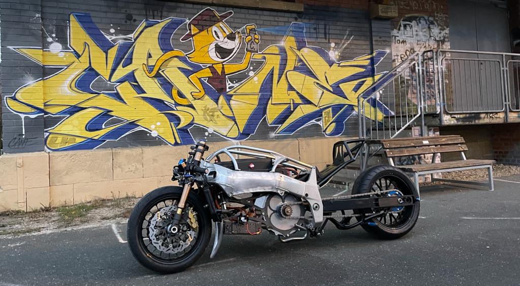

Beiträge: 760
Beitrag von Rovi » Sa 5. Dez 2020, 02:02

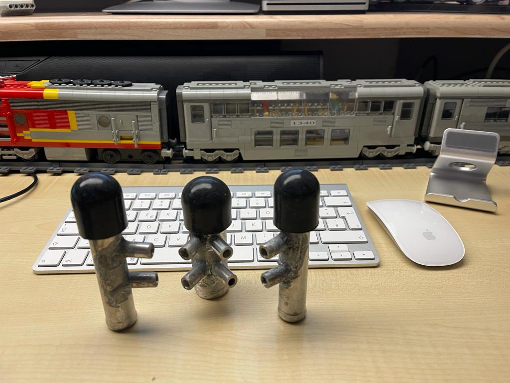

Habe nochmal den mittleren Wasserverteiler überarbeiten lassen, nun hat er 4 Ausgänge, je zu einem Behälter der elektrischen Zusatzkühlung via Peltier-Element.

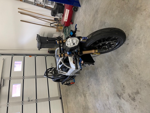

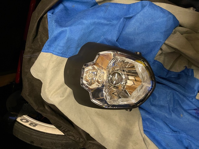

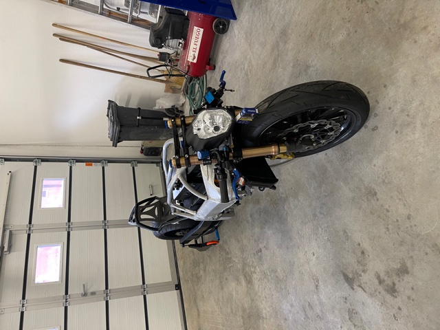

Werde mal versuchen dem Bike ein Gesicht zu geben ...
Wünsche allen frohe Weihnachten 🎄

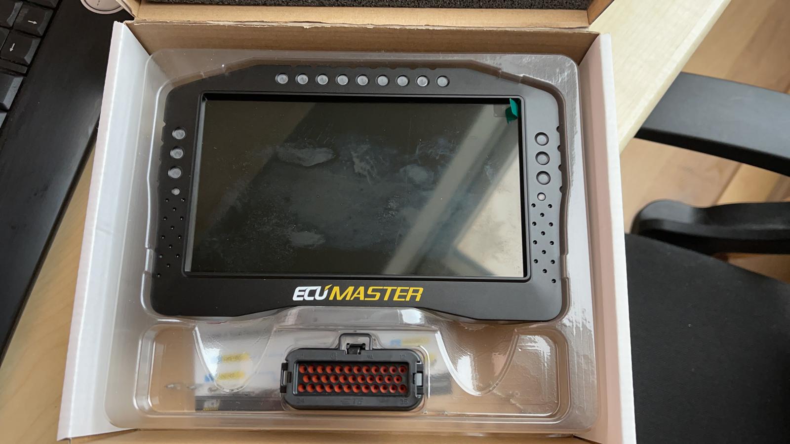

Beiträge: 760

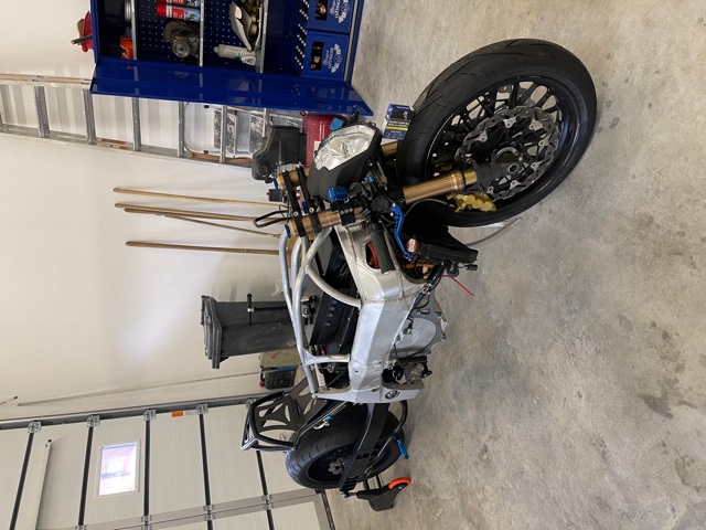

Beitrag von Rovi » Do 14. Jan 2021, 15:31

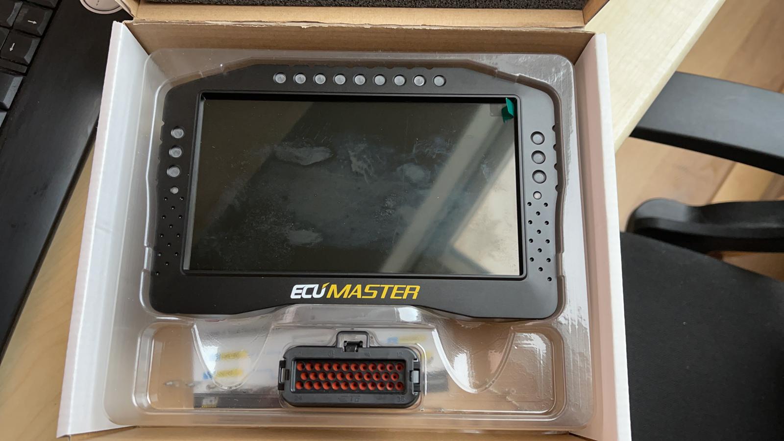

Heute kam das Display ...
Beiträge: 760
Beitrag von Rovi » So 17. Jan 2021, 06:20
Jetzt geht es langsam weiter ...
- Display im Tank integrieren
- Maske befestigen
- Wassereinfüllstutzen
- Batteriekästen
Beiträge: 760

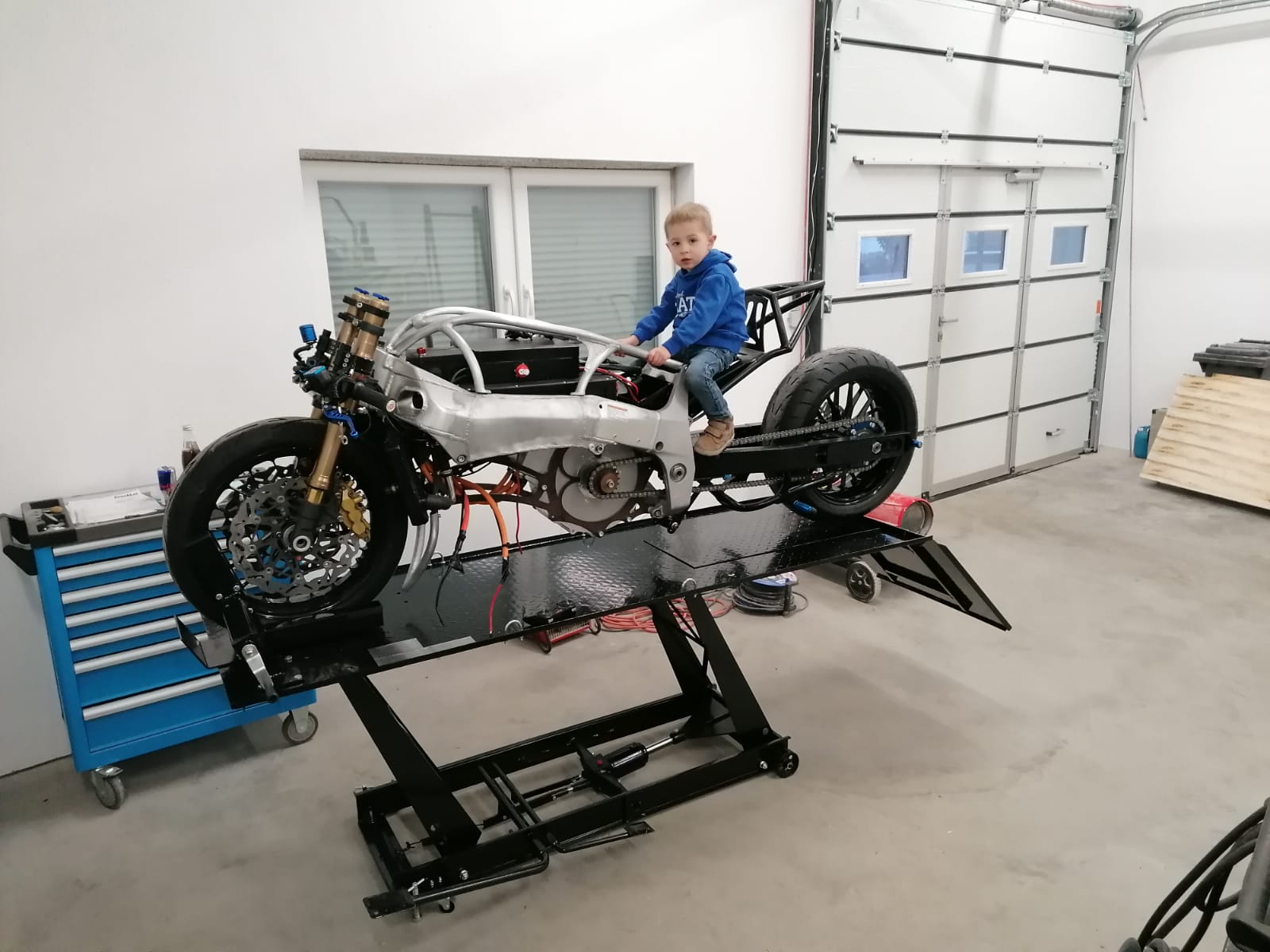

Beitrag von Rovi » Di 2. Feb 2021, 04:23
Neue Hebebühne ist auch eingetroffen und nun bekomme ich tatkräftige Unterstützung 😀
