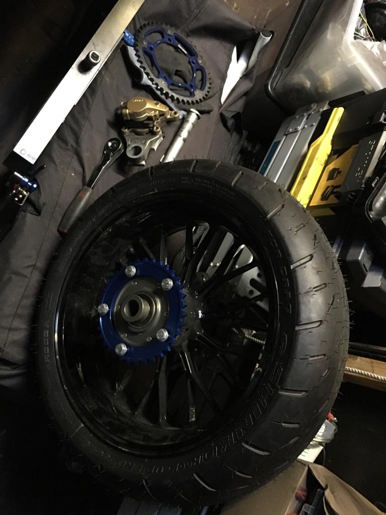

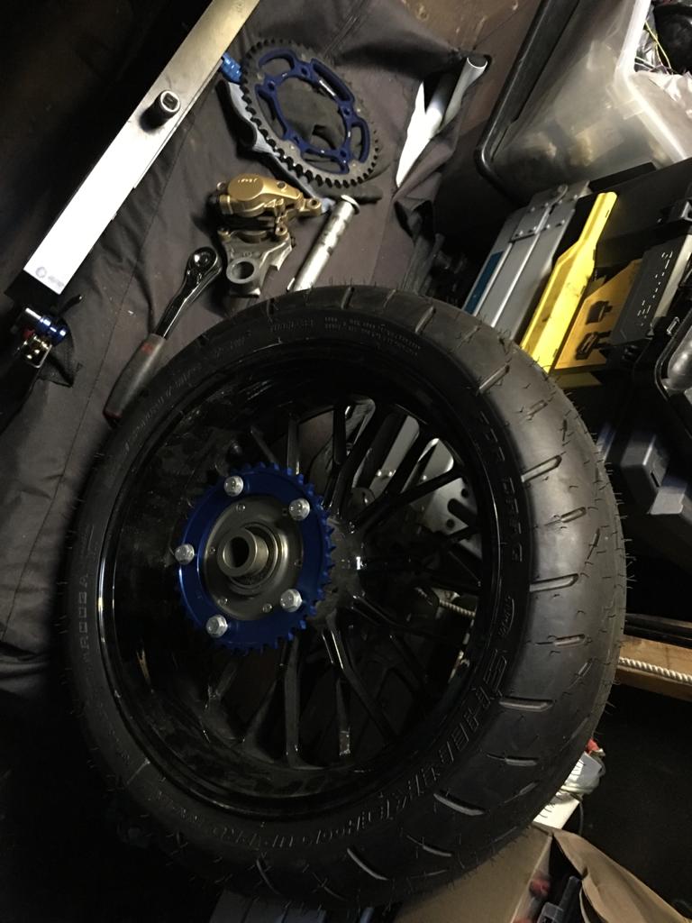

Gestern mal aufs 35er Kettenrad gewechselt.
Ist ganz schön klein!
Damit habe ich nun eine Übersetzung von 1,84:1.
Das ist zwar schlechter für Drehmoment am HR aber dafür hat sie mehr Höchstgeschwindigkeit.

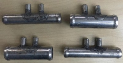

Beitrag von Rovi » Fr 6. Nov 2020, 14:29

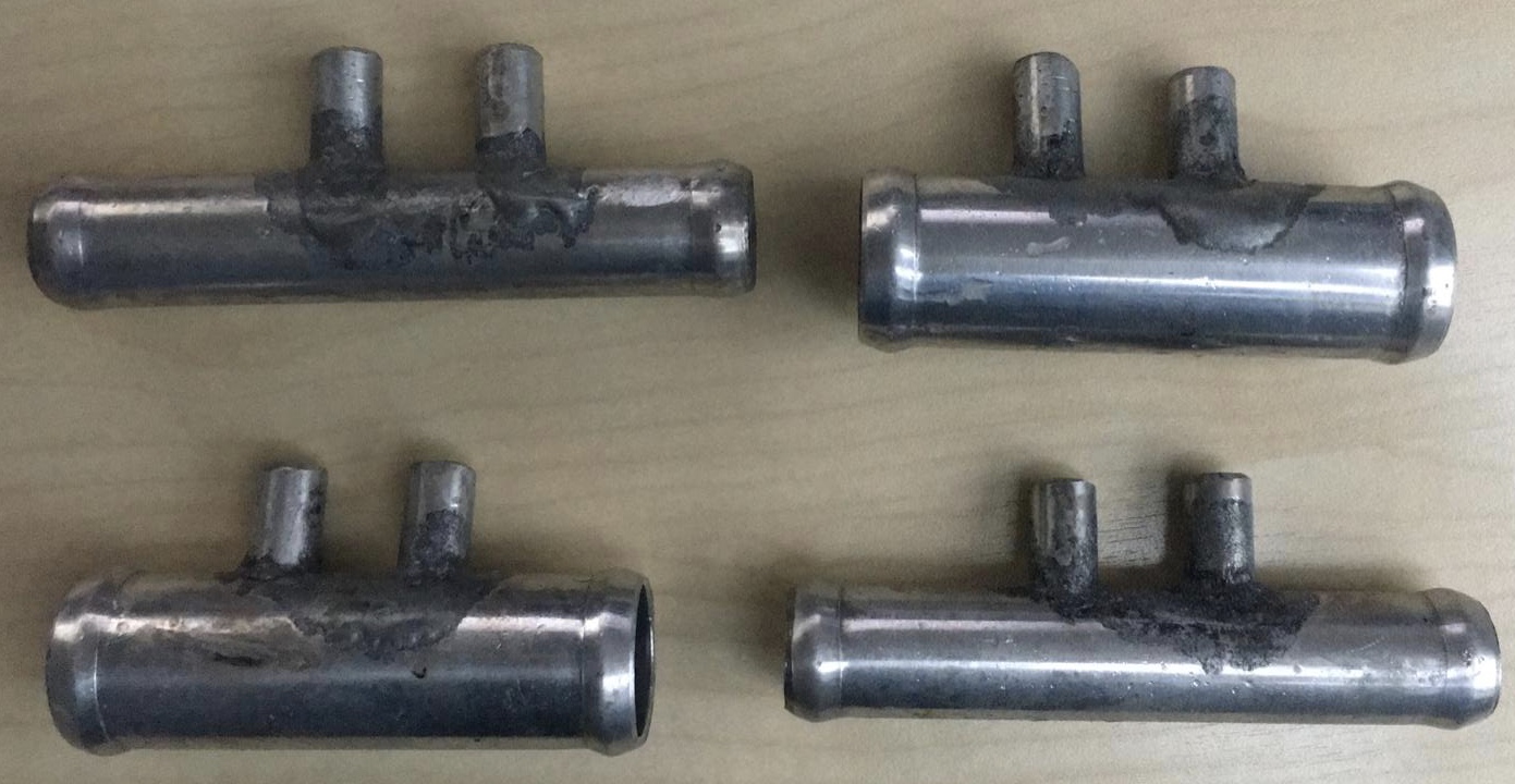

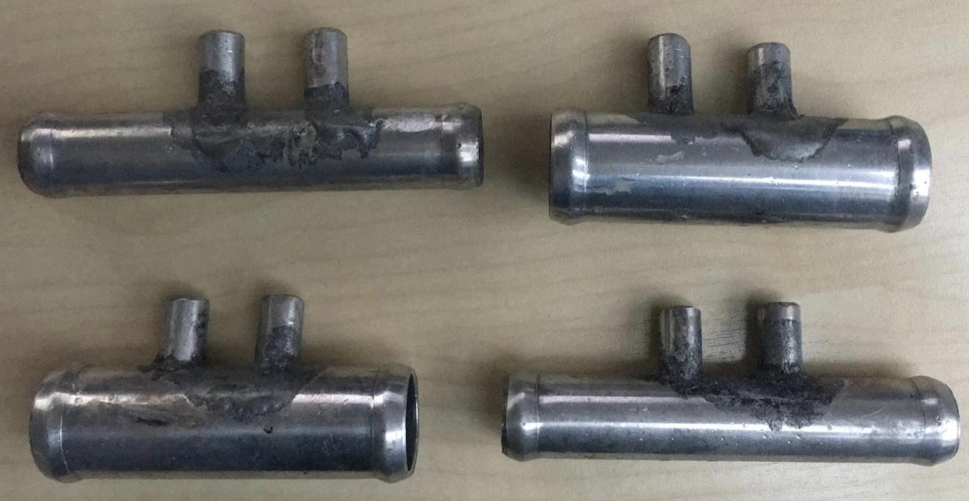

Die Nupsis für die Wasserverteilung (19/25mm) sind nun auch angekommen.

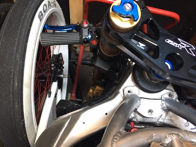

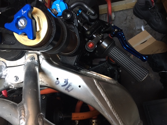

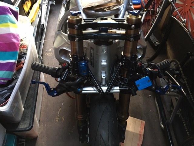

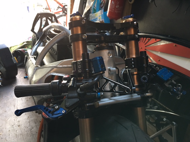

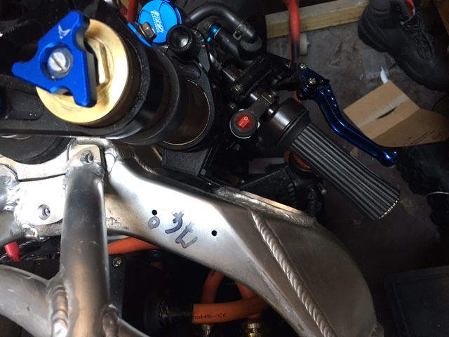

Beitrag von Rovi » Mo 9. Nov 2020, 08:52
Da der Lenker nun wesentlich tiefer sitzt, wie der Originale funktioniert nun der Lenkanschlag nicht mehr richtig.
Deshalb musste kurzerhand eine neue Lösung des Problems her.

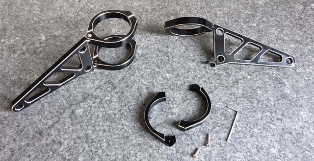

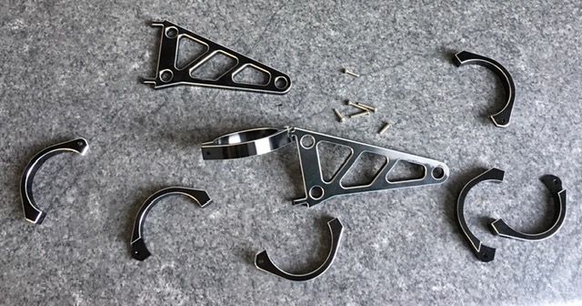

Beiträge: 755
Beitrag von Rovi » Di 10. Nov 2020, 07:31
Sorry für die vielen dunklen Fotos, aber ich habe keine Lust das Bike jedes Mal aus dem Anhänger zu schieben!

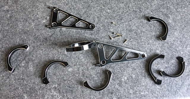

Da ich die Lenker von 180 Grad auf <180 Grad gedreht habe, klafft nun eine große Lücke zwischen den Gabelbrücken. Deshalb plane ich dort eine Maske zu installieren. Am letzten WE kam die Maskenhalterung, die ich nun nachträglich dazwischen gefummelt habe.

Beitrag von Rovi » Mi 11. Nov 2020, 05:18
Die Wasseranschlüssverteiler sind auch wieder zurück

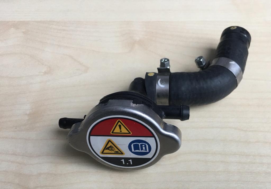

Beitrag von Rovi » Fr 13. Nov 2020, 06:09

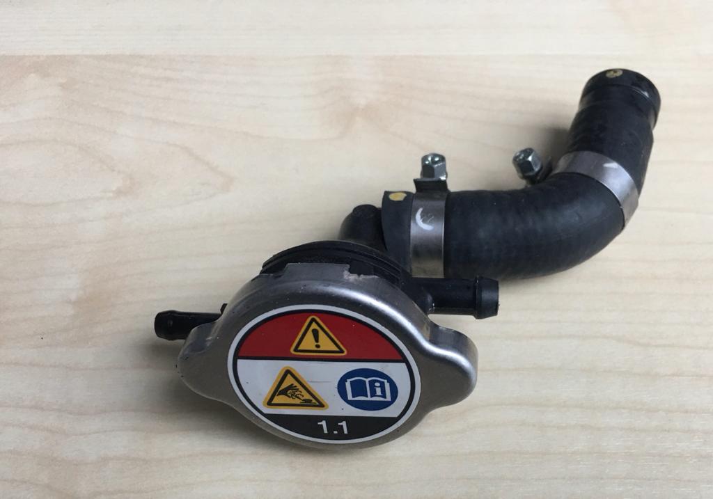

Da der Regler höher sitzt, wie der Wasserkühler (inkl. Einfüllstutzen muss ich diesen höher setzten. Deshalb bediene ich mich hier dem Gebrauchtteilemarkt einer Honda VFR 1200.

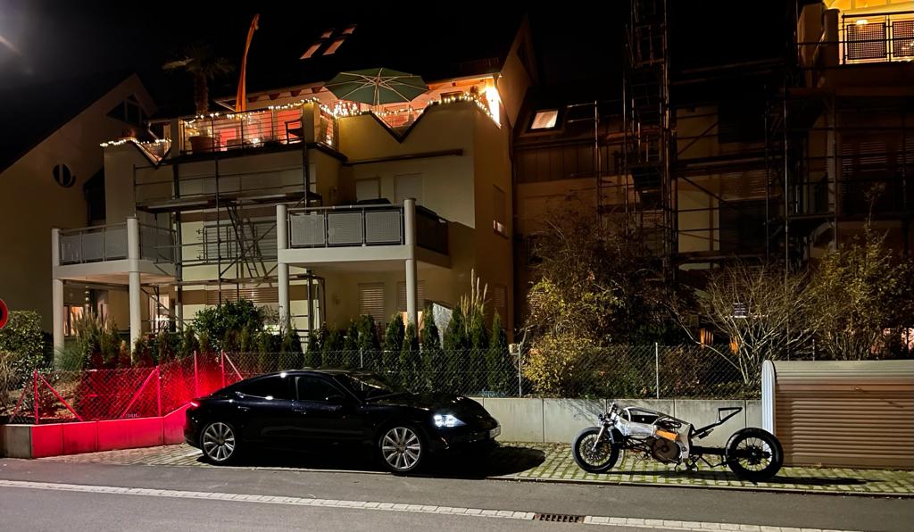

Beitrag von Rovi » Di 17. Nov 2020, 19:50
800V meets 800V ;)
Es war zwar nur der 4S aber das Teil ging ab, wie eine Rakete!
Vom stehenden Start lässt er einen nicht mehr aus dem Sitz nach vorne kommen!
Und dazu kommt noch eine irre Kurvenlage im Kreisverkehr!
Das war eine echte Gaudi!

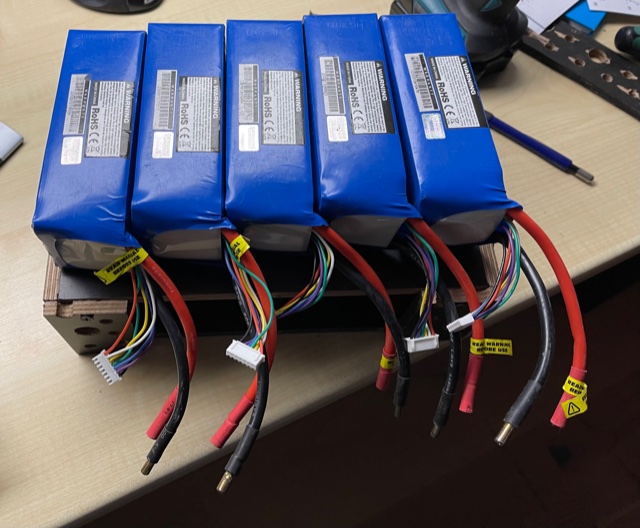

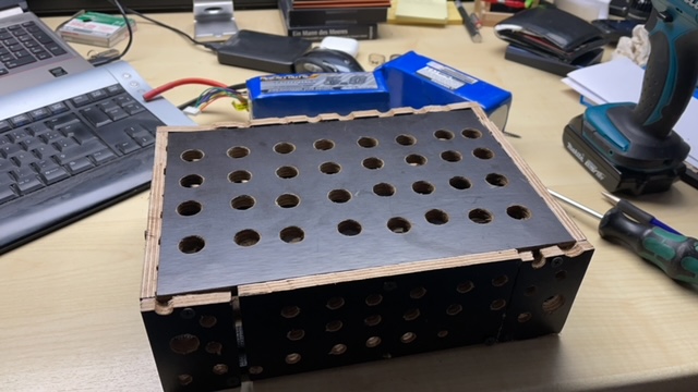

Beitrag von Rovi » Do 19. Nov 2020, 07:03

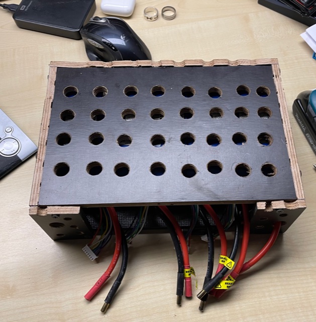

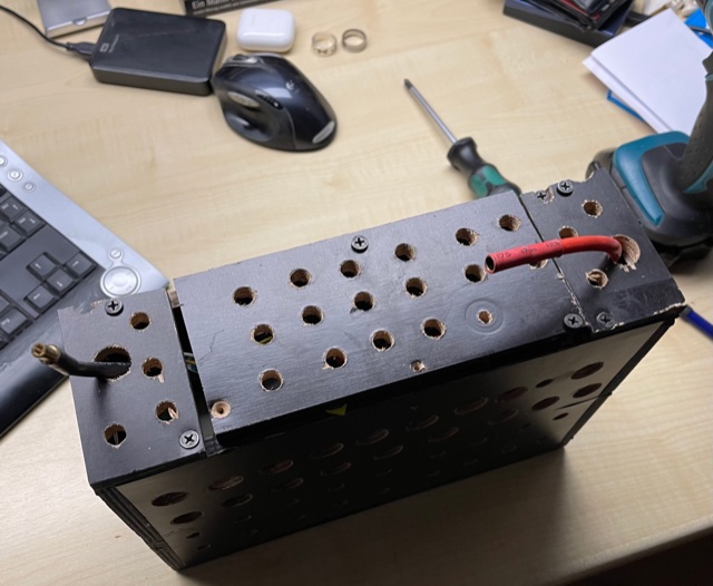

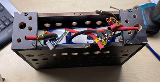

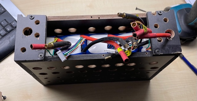

Habe nun meine alte Akkubox fürs testen etwas eingekürzt.
Reicht jetzt nur noch für 125VDC und 5Ah.

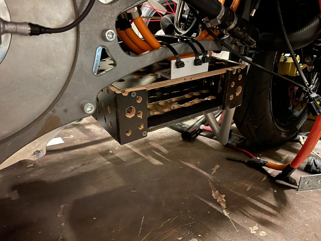

Das Köstchen hängt schon mal provisorisch drunter.
Jetzt bin ich aber auf der Suche nach der 2,65m Kette!
