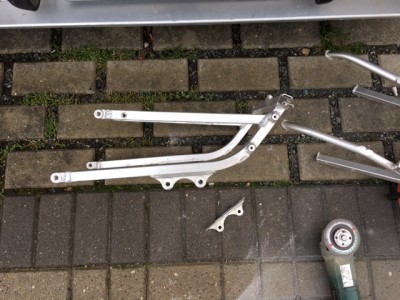

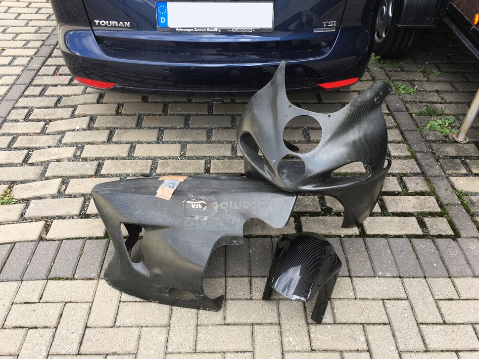

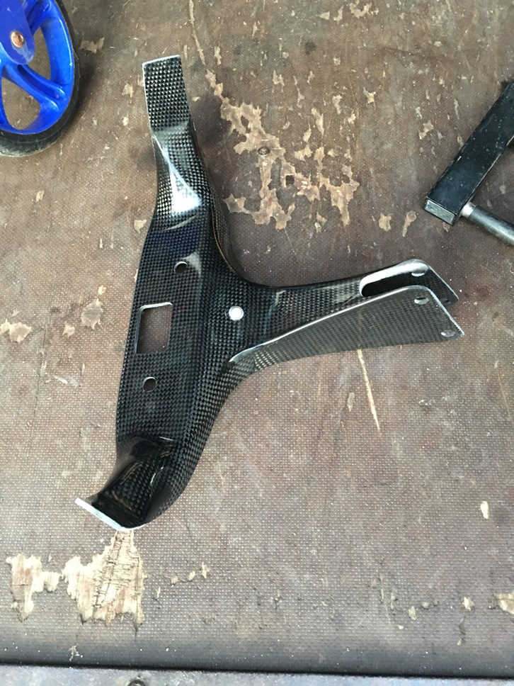

Eine geschlagene Stunde habe ich benötigt, die ganzen Aufkleber von der Carbon VVK zu entfernen.
Diese sieht man nun teilweise in der Oberfläche, die eh an einer Stelle gebrochen ist und an vielen Stellen durch den Krümmer zu stark erhitzt wurde und dadurch milchig erscheint. Denke ich darf noch ein wenig Aufwand betreiben, damit sie so schön, wie der Carbon Koti aussieht!

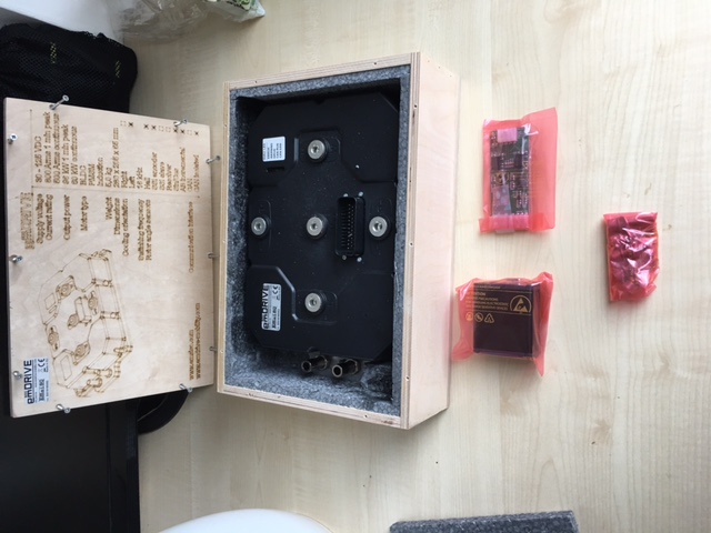

Neuer Regler ist eingetroffen.
Nun wird die Kiste definitiv schneller beschleunigen.

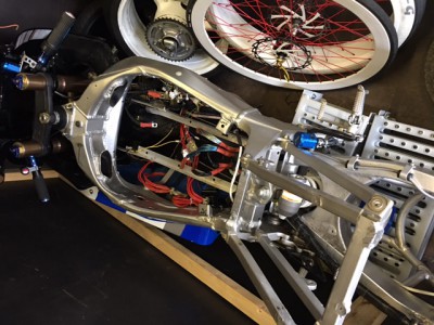

- Beiträge: 767
Re: Suzuki GSXR e1000

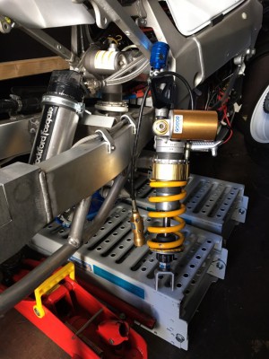

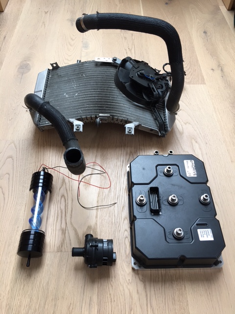

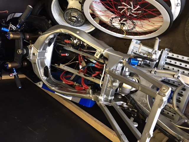

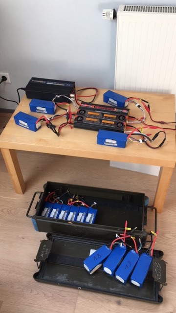

Jetzt muß ich nur noch diese Komponenten alle unterbringen und wassertechnisch gesehen miteinander verbinden.

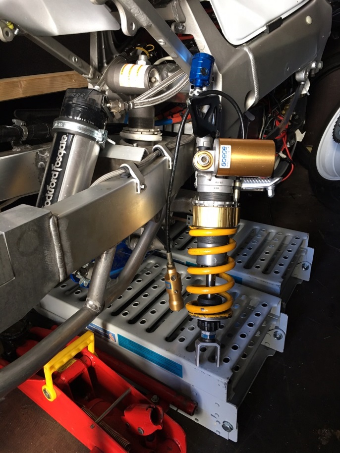

Neuen gebrauchten Dämpfer gibts nun auch ...

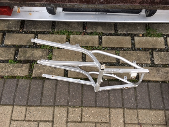

Neues Geweih ist nun auch eingetroffen.

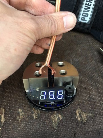

Nun isoliere ich den Kondensator (Gag), um ihn später über einen Kilo zu erleichtern.

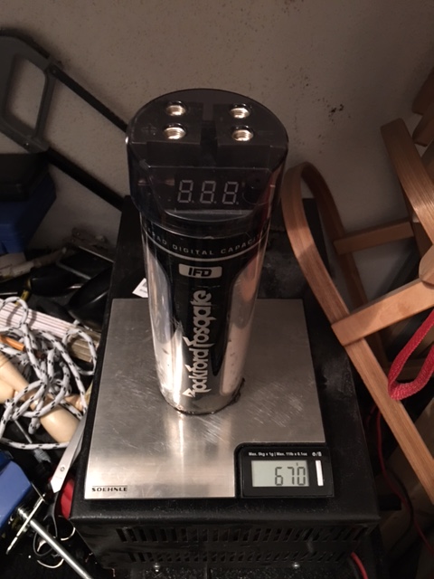

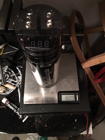

Da ich ja ein wenig auf dem Gewichtsoptimierungstripp bin habe ich mir mal die elektrische NOS-Attrappe vorgenommen, die in der Schwinge ihr Unwesen treibt.
Stattliche 1,6 kg bringt sie auf die Waage!
Ich habe den Kondensator nur aus Showzwecken dort eingebaut und hatte ihn sogar am 16V Stromkreis angeschloossen.
Leider funktionierte die Ladeelektronik nicht wirklich und jedes Mal, wenn ich den Akku angeschlossen hatte kam es zum Funkenüberschlag, sodaß ich ihn elektrisch wieder rausgenommen hatte.
Also habe ich den Kondensator erst einmal in seine Einzelteile zerlegt, mir ein passendes Alurohr besorgt und nun wieder alles zusammengebaut ... und ... die Anzeige funktioniert natürlich wieder!
Die Umbauaktion hat mir fast ein Kilogramm Gewichtsersparnis gebracht!
Kann ich Morgen beim Grillen wider ein Steak mehr essen

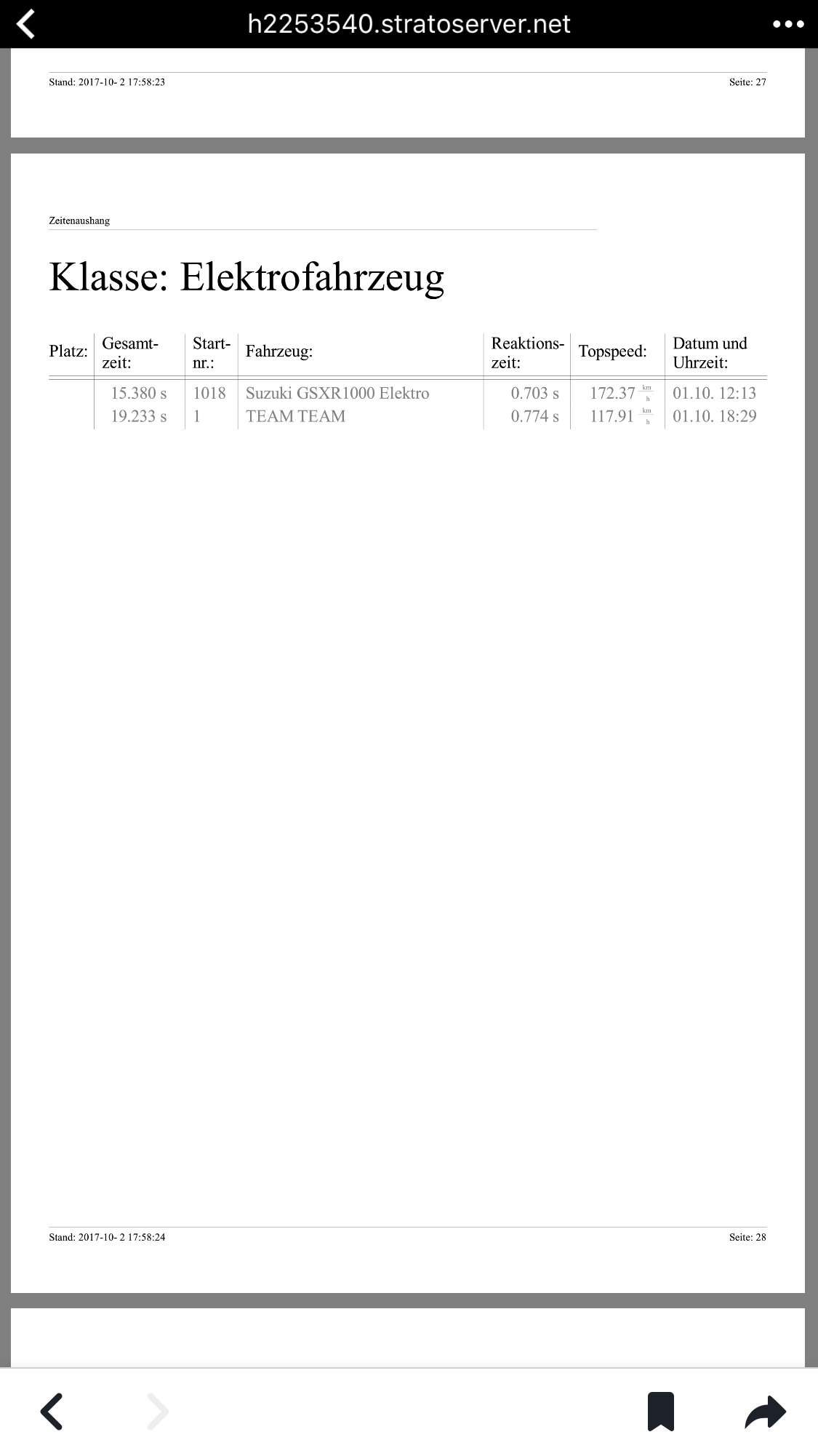

Das einzig positive und damit auch für mich erfolgreiche war, das der Regler, nicht wie bei GRW und Speeddays, abgeschaltet bzw. Aussetzer hatte und deshalb bin ich mit neuem Topspeed am Ende herausgekommenen
15,380 Sekunden @ 172,37 km/h
Und damit bin ich nun offiziell im "100 mph Club of ev's"
(electric vehicle's).
Von daher bin ich mit der Saison 2017 super zufrieden!

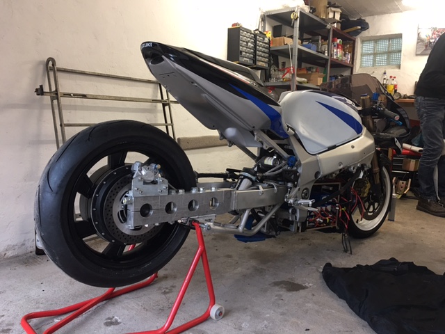

- Beiträge: 767

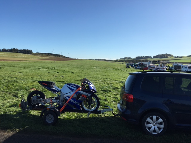

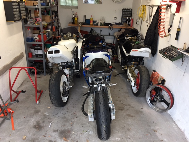

Anbei noch ein Bildchen vom Lauf in Brilon.
Gewichtsreduzierung Teil 1:

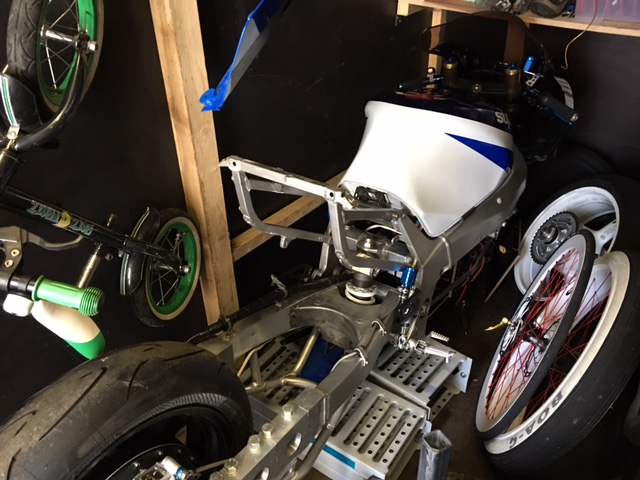

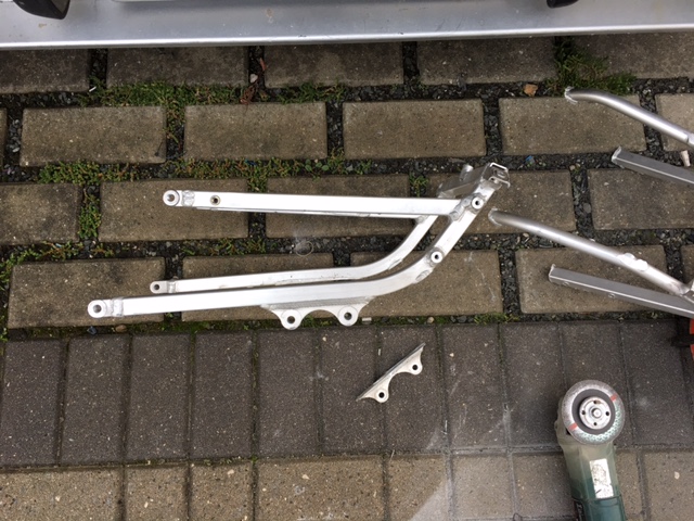

- Beiträge: 767
Tank-Attrappe ist runter und alter Regler ist ausgebaut.
Jetzt darf ich noch die PC Verbindung via RS232 Kabel am Regler anbinden und dann könnte ich provisorisch mal den neuen Regler dran hängen und schauen, ob ich durch das etwas kompliziertere Programm durchsteige!
