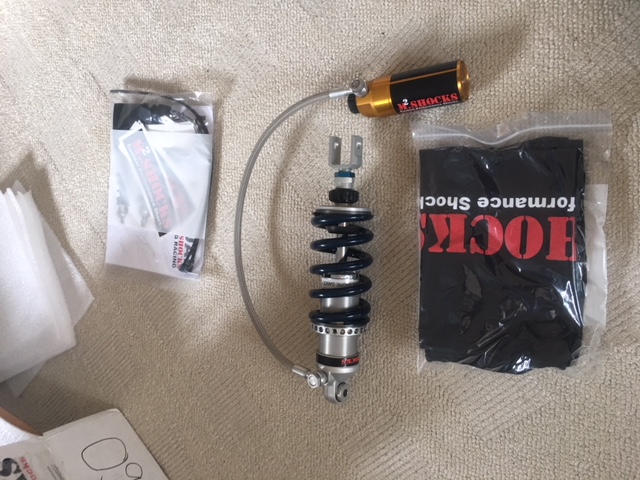

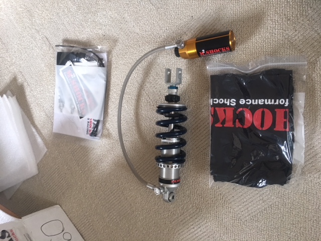

Der Dämpfer befindet sich nun in Frankfurt. Lässt sich aber über das Tracking von USPS nicht mehr nachverfolgen.
Hoffen wir mal, das er nicht verschüt geht!
Wenn alles gut geht bekomme ich am kommenden WE meine Schwingenverlängerung.

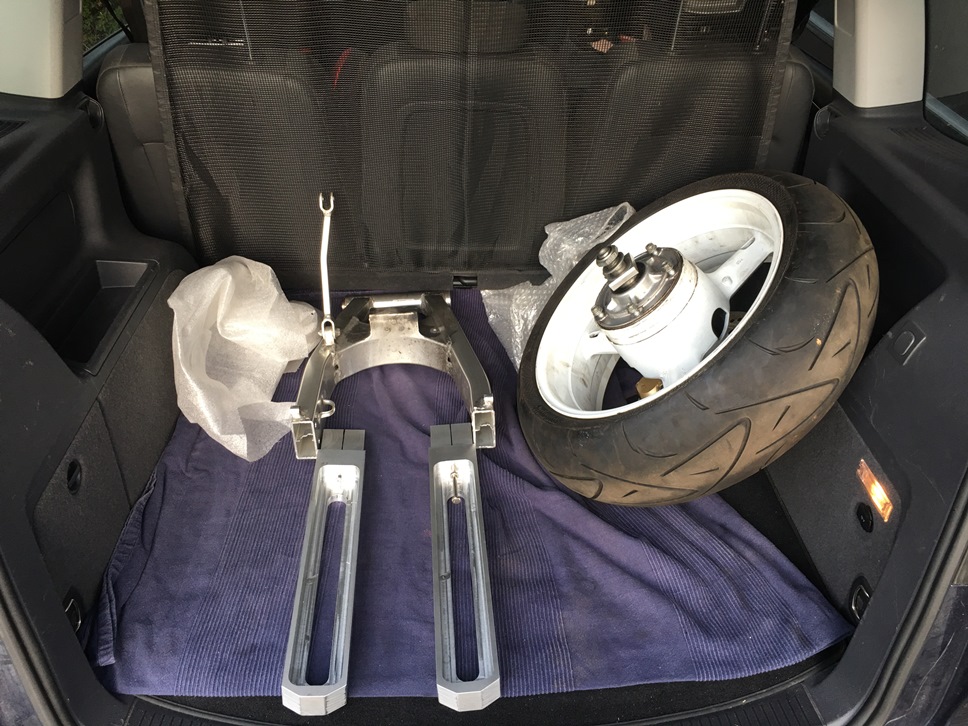

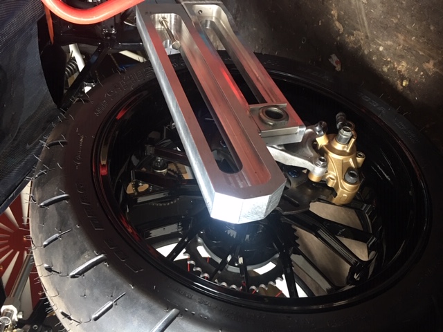

- Beiträge: 768
Re: Suzuki GSX-R e899 K2

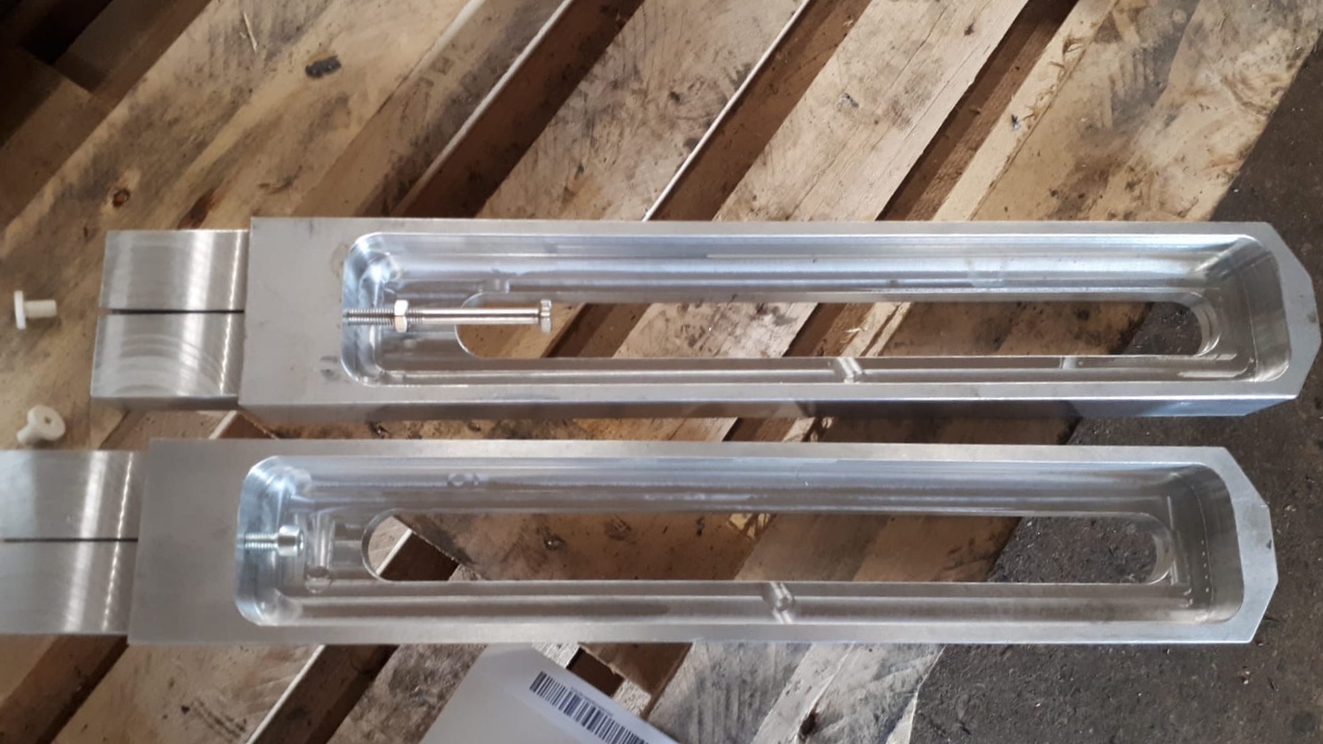

Habe die Extensions bekommen aber leider passt das nicht so wie in der Zeichnung.
Deshalb habe ich es nochmal zurück geschickt.
Kann halt rein theoretisch das Rad nicht ganz hinten fahren.
Da wären noch 4cm mehr drin.
Außerdem lasse ich jetzt noch die obere und untere Kante von 14mm auf 7mm schmälern.
Das bringt nochmal ein paar Gramm mehr Gewichtsersparnis und halten wird es trotzdem.
Habe mir mal letzte Wochen ein paar verlängerte Schwingen angeschaut.
Denke manche hatten nur 5mm!
Zieht sich also noch ein paar Tage hin bis sie zum Schweißer kommen.
Anbei noch ein Bildchen damit man den Unterschied von 10cm gut erkennen kann!

Gestern sind die Extensions bei mir angekommen und am Freitag bringe ich sie dann zum Schweißer.
Die Schwinge soll in 2 Schritten gebaut werden. Erst einmal nur verlängern, dann einbauen und schauen, ob ich einen Oberzug oder einen Unterzug dran bauen werde.

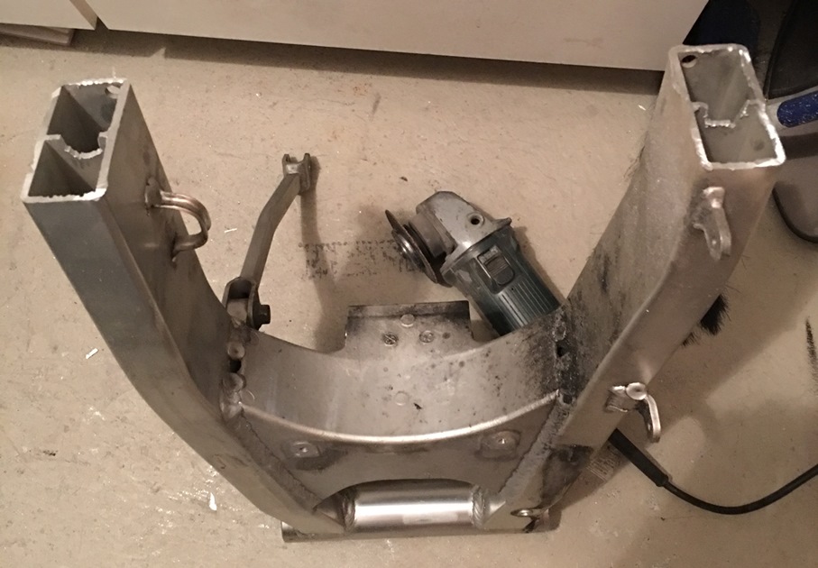

- Beiträge: 768

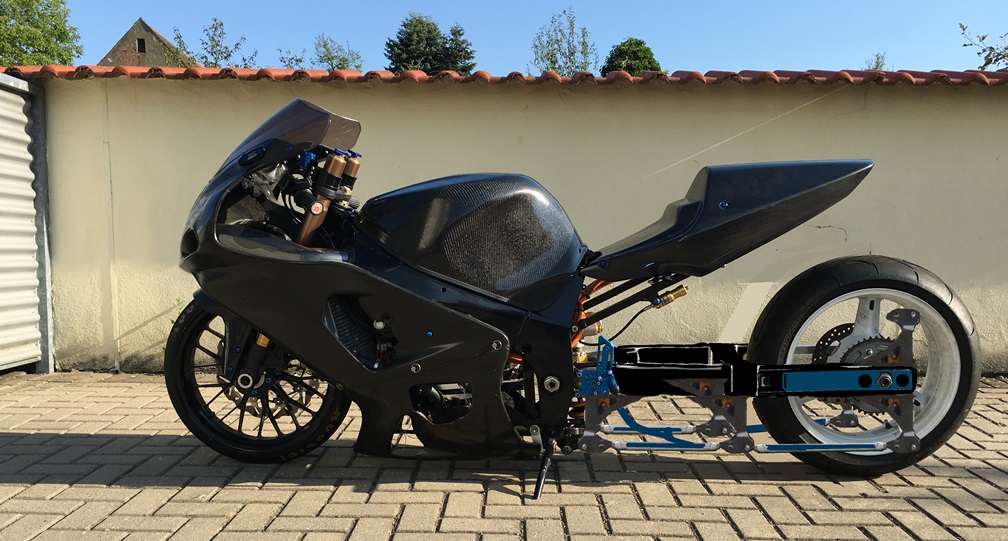

Ein evtl. mögliches Design für die Schwinge.
Ein teilweise schraubbarer Unterzug.

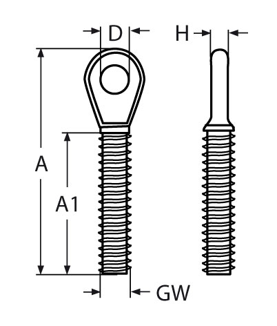

- Beiträge: 768

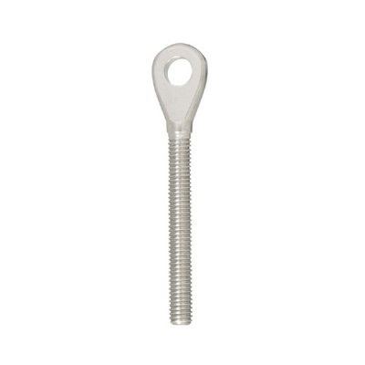

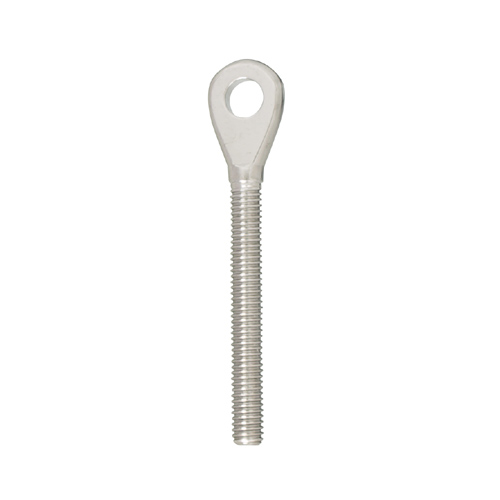

Habe mir nun schon mal die Ösenschrauben bestellt:
GW = M10
A = 65mm
A1 = 47mm
D = 10,5mm
H = 6mm
GW = M10
A = 65mm
A1 = 47mm
D = 10,5mm
H = 6mm
