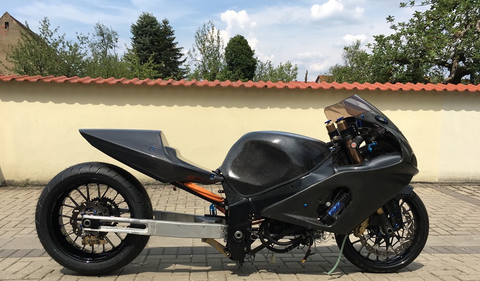

Die XXXL-Schwinge schaut auf den ersten Blick "wild" aus,
bei genauem Hinschauen passt es aber sehr gut.
Klasse gemacht ThumbUP

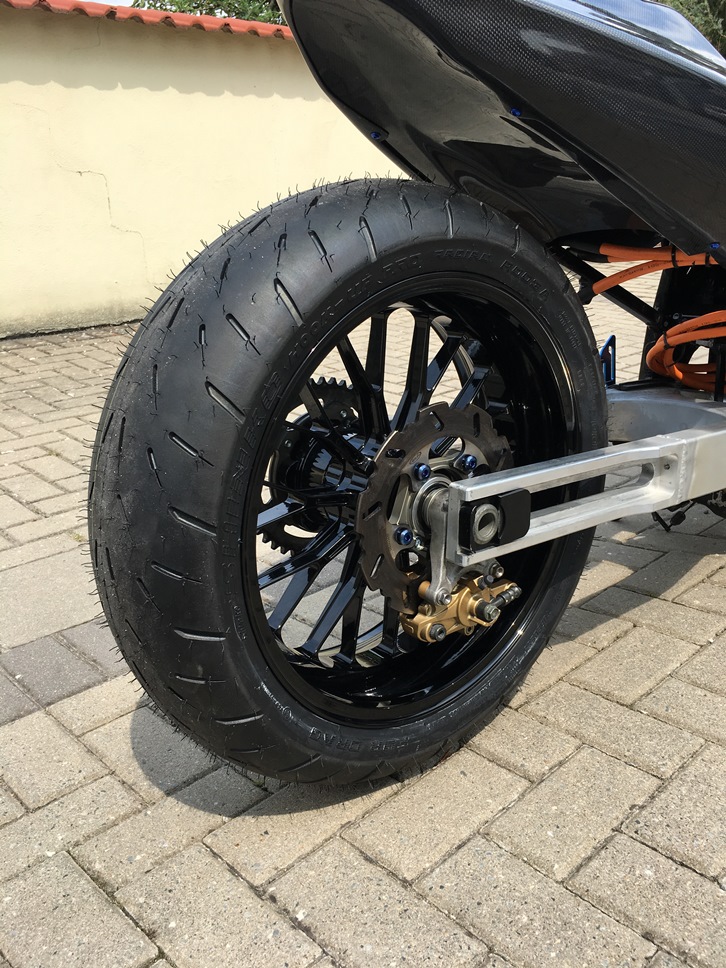

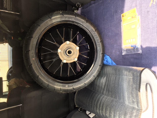

Heute das HR bekommen
Beiträge: 768
Re: Suzuki GSX-R e899 K2
Beitrag von Rovi » Mo 30. Jul 2018, 06:48
Am We mal das HR reingehangen ...

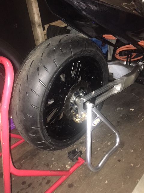

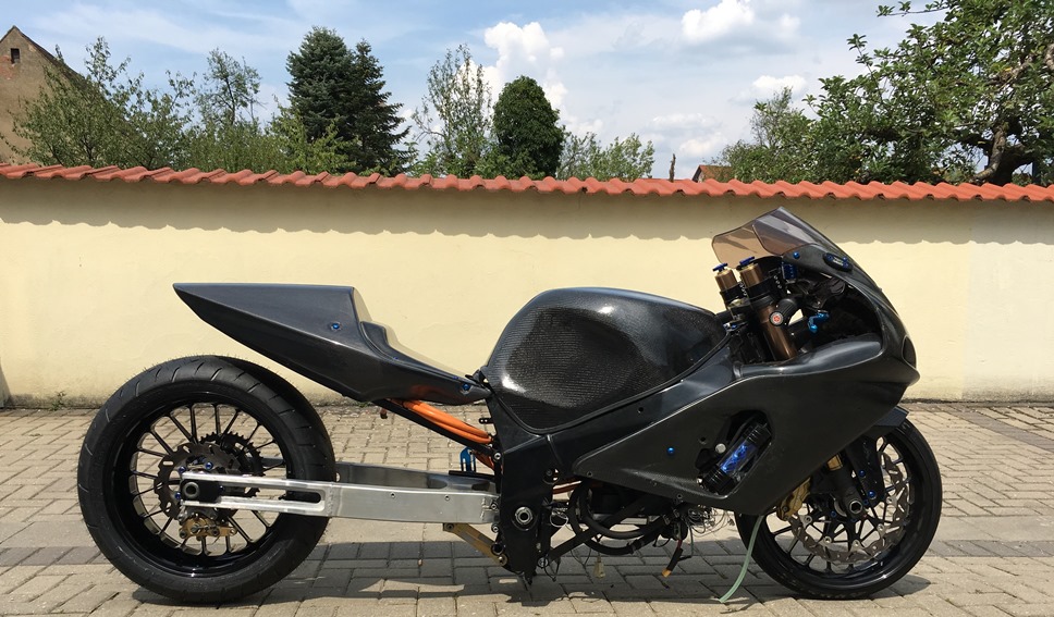

Beiträge: 768
Beitrag von Rovi » Di 31. Jul 2018, 12:37
... und die Seitenansicht:
Nun stört der Seitenständer.

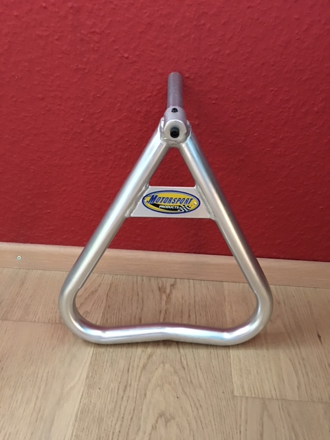

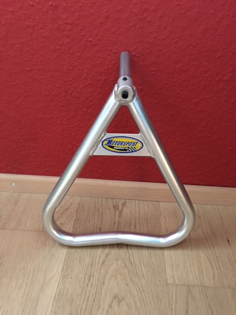

Beiträge: 768
Beitrag von Rovi » Do 2. Aug 2018, 08:07
Da durch den enormen Tiefgang der Originale Seitenständer auf dem Motolug Anhänger aufliegt wollte ich erst einmal den Ersatzseitenständer aus dem Moto-Cross Bereich testen, bevor ich micht unters Bike lege um dem Seitenständer zu demontieren.
Aber so wie es aussieht passt es super und halt.
Das Bike hat nun leichte Schräglage zur Seite
Beiträge: 768
Beitrag von Rovi » So 5. Aug 2018, 07:25
Habe nun die Seitenständersufnahme am Hauptrahmen entfernt.
Somit liegt der Hauptrahmen nun glatt und in Waage auf dem Transportanhänger auf.
Die Transportschiene vom Motoluganhänger habe ich im großen Anhänger hingelegt, damit ich nun ordentlich Maß
Für den weiteren Umbau nehmen kann.
