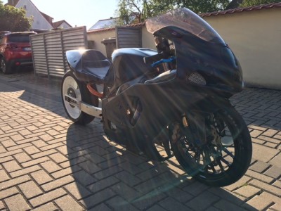

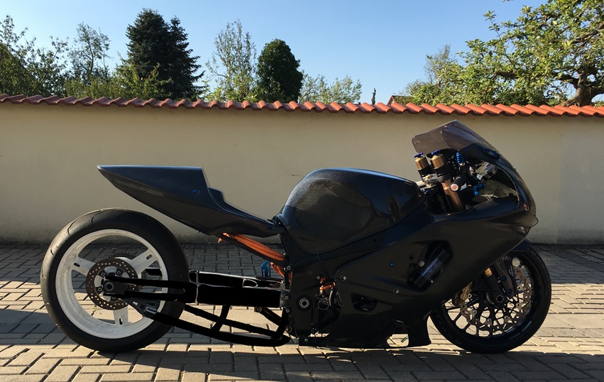

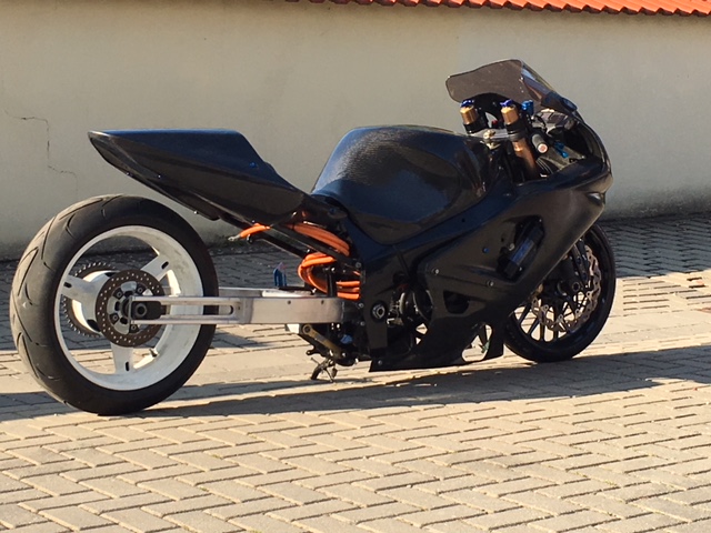

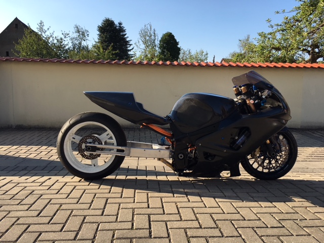

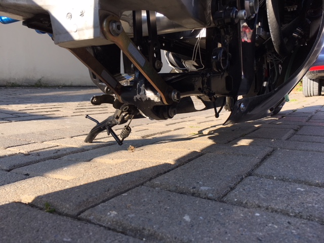

- Beiträge: 768
Re: Suzuki GSX-R e899 K2

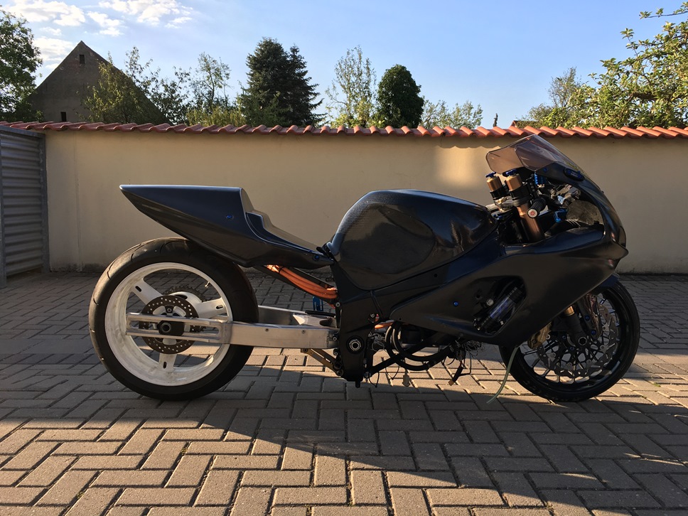

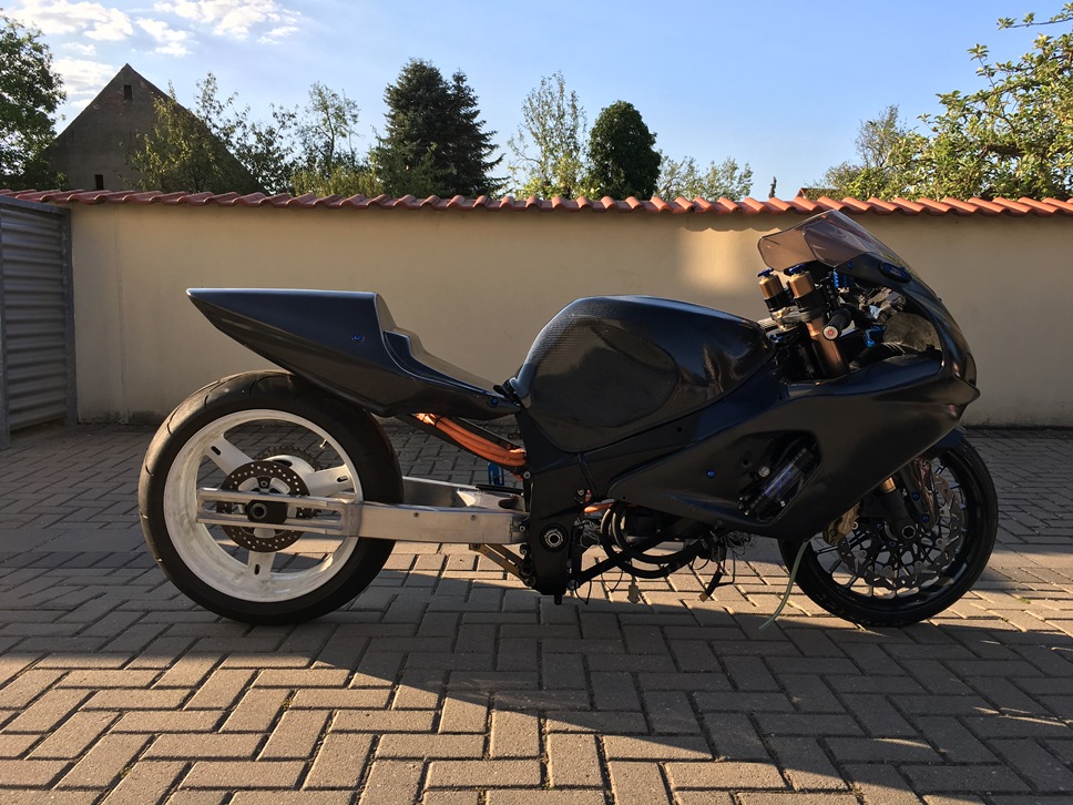

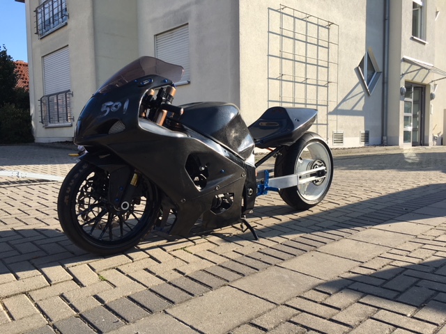

Tiefer geht es nimmer mehr, es sei den ich lasse nun die Luft aus dem Reifen.
Der tiefste Punkt war die Umlenkung unter dem Hauptrahmen, die mit der Schwinge und Federbein verbunden war.
Das Öhlins Federbein habe ich nun rausgeschmissen und auf eine starre Schwinge umgebaut.
Nun darf ich noch den unteren Teil der VVK anpassen und hoffe das bald die neue, zum VR passende, HR-Felge kommt.

- Beiträge: 768
Danke,
Deshalb habe ich gestern noch den unteren Teil der VVK angepasst, denn der hatte hinten nur noch 2-3cm Platz bis zum Boden.
