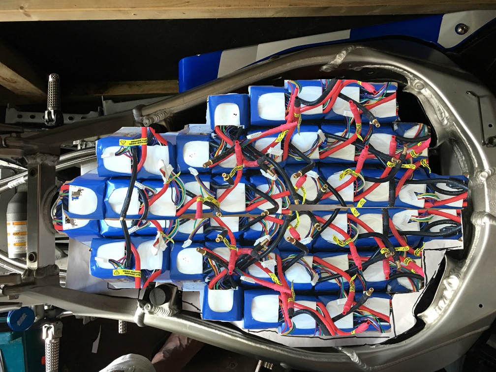

Testfahrt wegen Dauerregen abgesagt bzw. verschoben auf Mitte August.
Nun kann ich Heute Abend die Akkus im Anhänger leer nudeln.
Zum Glück macht das nicht soviel Krach.

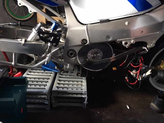

Da mir langweilig war habe ich schon mal meinen Traummotor in Originalgröße ausgedruckt und an der Stelle am Motorrad plaziert, wo er später mal hin soll!
Die Akkus wander dann (leider) unter den Tank.
Ich weiß, vom Schwerpunkt her nicht so dolle, aber ich fahre damit ja auch "nur" geradeaus
