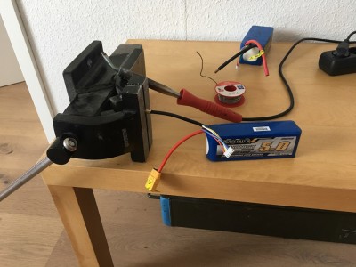

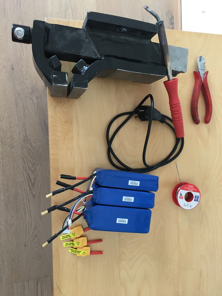

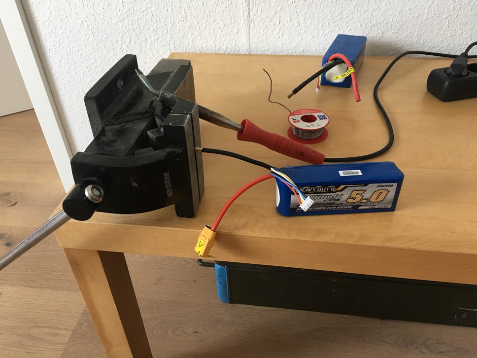

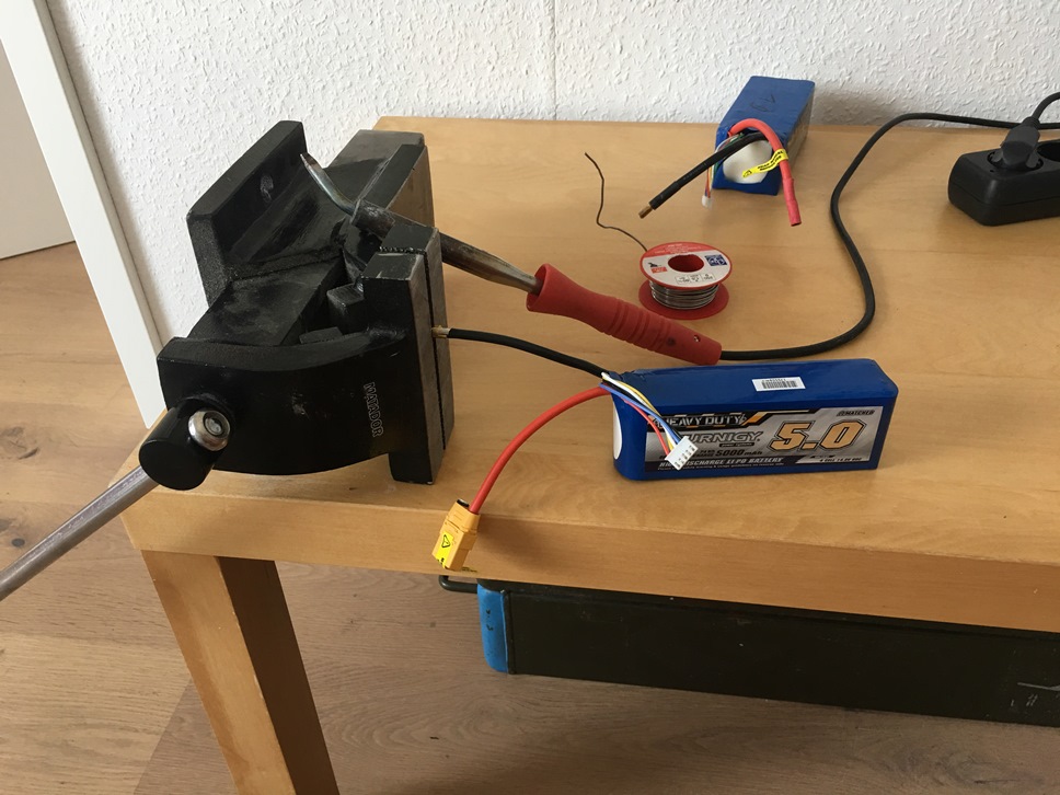

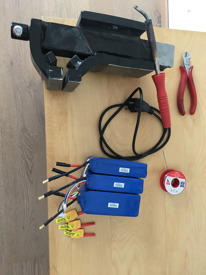

Für Alkersleben noch schnell die 3 Akkus mit 5,5mm Buchsen/Steckern versehen.
Damit habe ich ich nun wie im Beitrag zuvor mal angedeutet 35Ah vollständig, wobei ich nur 25Ah im Bike angeschlossen habe.
Somit verkürze ich aber die Ladezeit für den nächsten "Run".

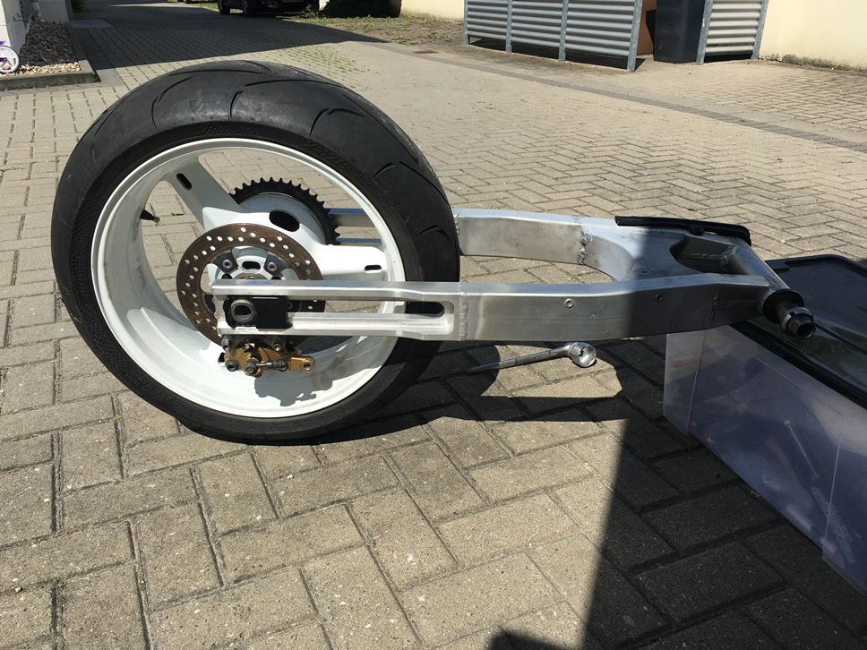

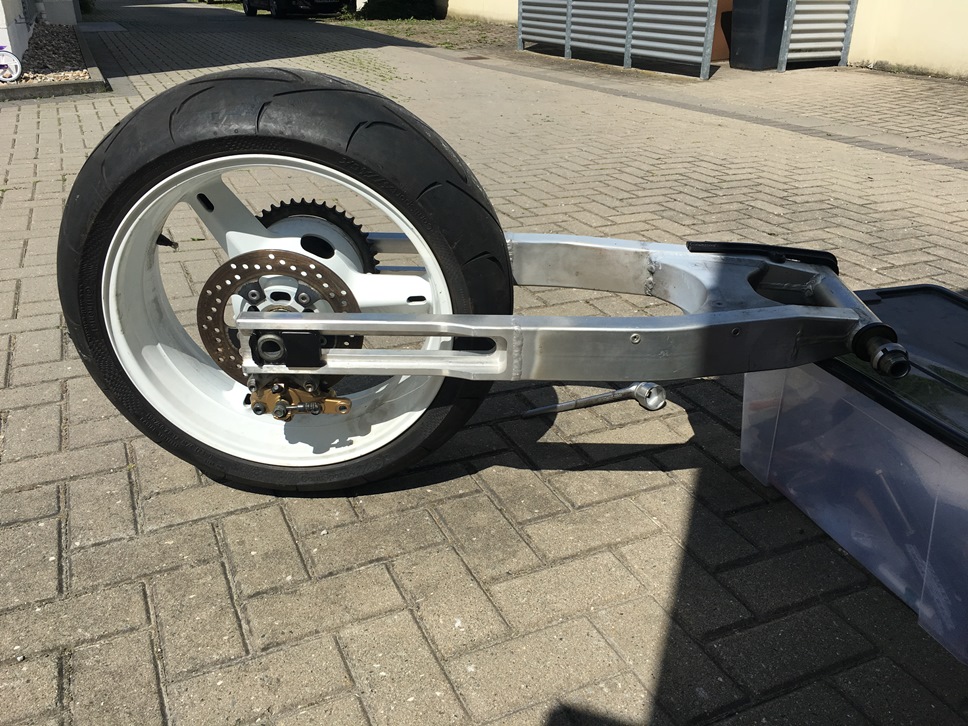

Desweiteren habe ich nochmal die Originale 6" Felge mit der Bremse in die Schwinge gesetzt und den Kettenschleifer samt Befestigungsachse ebenfalls montiert.

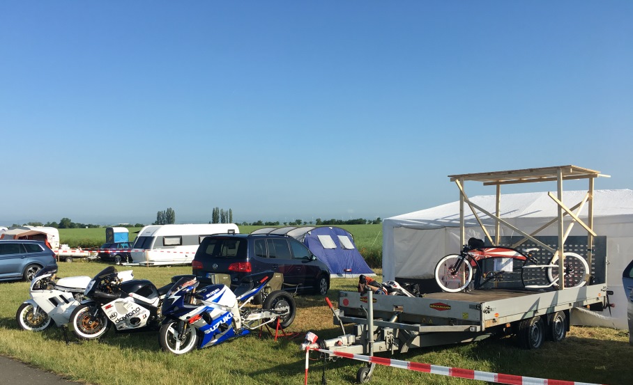

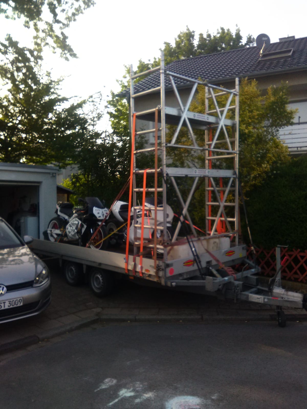

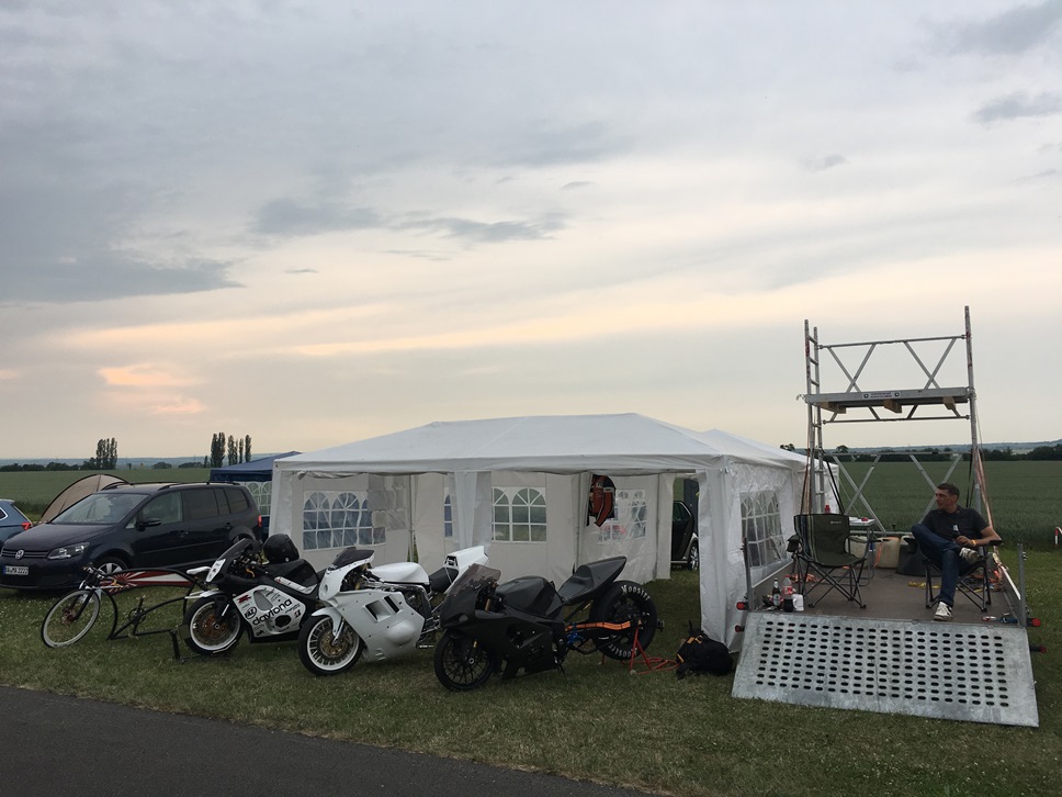

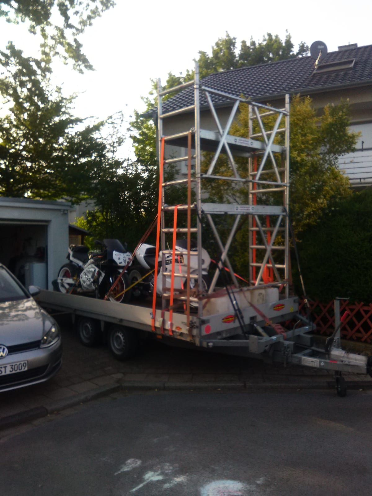

Da die Strecke wahrscheinlich wieder weit abgesperrt ist und zu 90% das Gras nicht geschnitten, hatten wir letztes Jahr spontan und auf die Schnelle einen Hochsitz aus ein paar Dachlatten und Brettern vom Baumarkt zusammen gezimmert:
Somit hatten wir eine gute Sicht auf die Strecke
Dieses Jahr kommen wir gleich mit dem da:
Hubi

Seid ihr mit dem Hochsitz nicht zu hoch - ich würde ihn legen oder in große Teile zerlegen.

alles gut gegangen ;-). Gemessen hatte mein Bruder 3,93m und wir sind damit sicher hin und weder zurück gekommen.

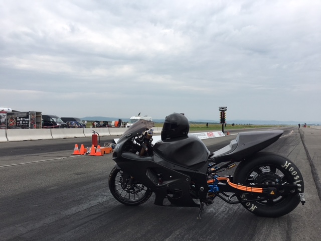

Hier mal ein kleiner Bericht vom letzten verlängerten Wochenende:
Speeddays Alkersleben
Hier kürze ich mal ab ...
- neue persönliche Bestzeit mit dem Elektrobike
- neue persönliche Bestzeit von meinem Bruder mit seiner 1216
- Fliegender Pavillon + zertrümmerte Autoscheibe
- Drei Reglerabschaltungen beim Elektrobike (Strombegrenzung + Unterspannungsgrenze)

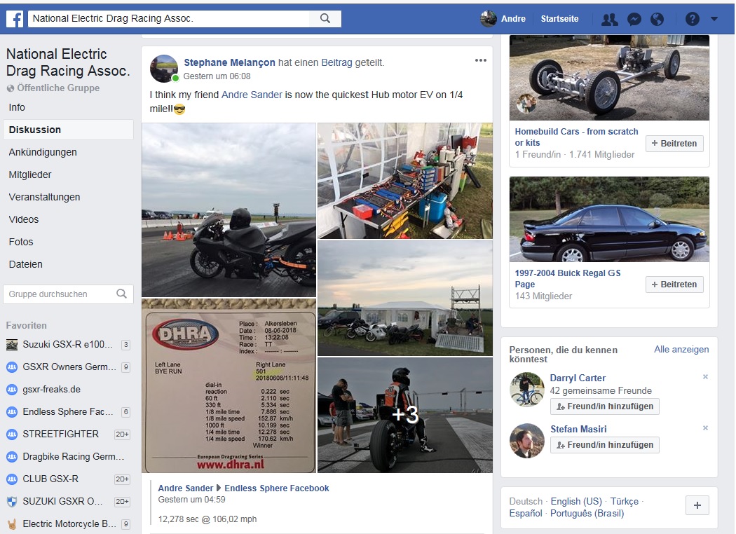

Laut einem Mitglied von der NEDRA (National Electrical Dragracing Association) habe ich wohl derzeit das schnellste EV (electrical vehice) mit Radnabenmotor auf der 1/4 Meile!
Das nützt mir aber wenig, da ich kein Mitglied bei der NEDRA bin (35$/Jahr) und somit dort keine offfiziellen Einträge bekomme!
Stören tut mich das aber nicht wirklich!
Hauptsache sie wird noch schneller!

Also die $ 35,-- pro Jahr in der NERDA sollten es Dir als Teil des Projekts wert sein.
"Tue Gutes und erzähle auch davon"
