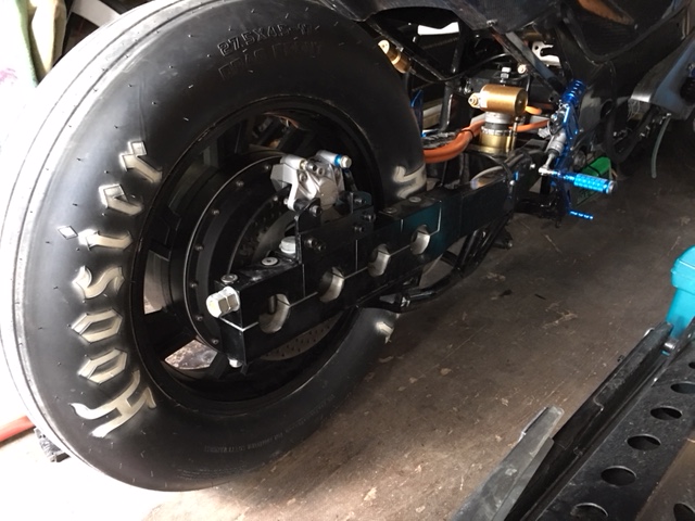

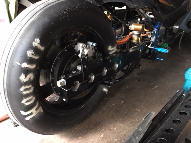

Gestern schon mal mit den Updates angefangen ...
- Luft aus dem Reifen raus gelassen. Nun sollte er zumindest mehr Auflagefläche und dadurch mehr Gripp beim Start haben.
- Radstand um 10cm gekürzt (dadurch wird ebenfalls der Grip erhöht (mehr Anpressdruck des HR´s auf den Asphalt durch das eigene Körpergewicht). Fahre nun noch immer einen 25cm längeren Radstand wie Serie!
Was mir nicht mehr so gefällt ist nun die Kabelführung, die sieht nicht mehr so dolle aus und liegt nun in einem kleinen Bogen auf der Schwinge zwischen HR und Dämpfer!

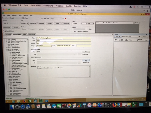

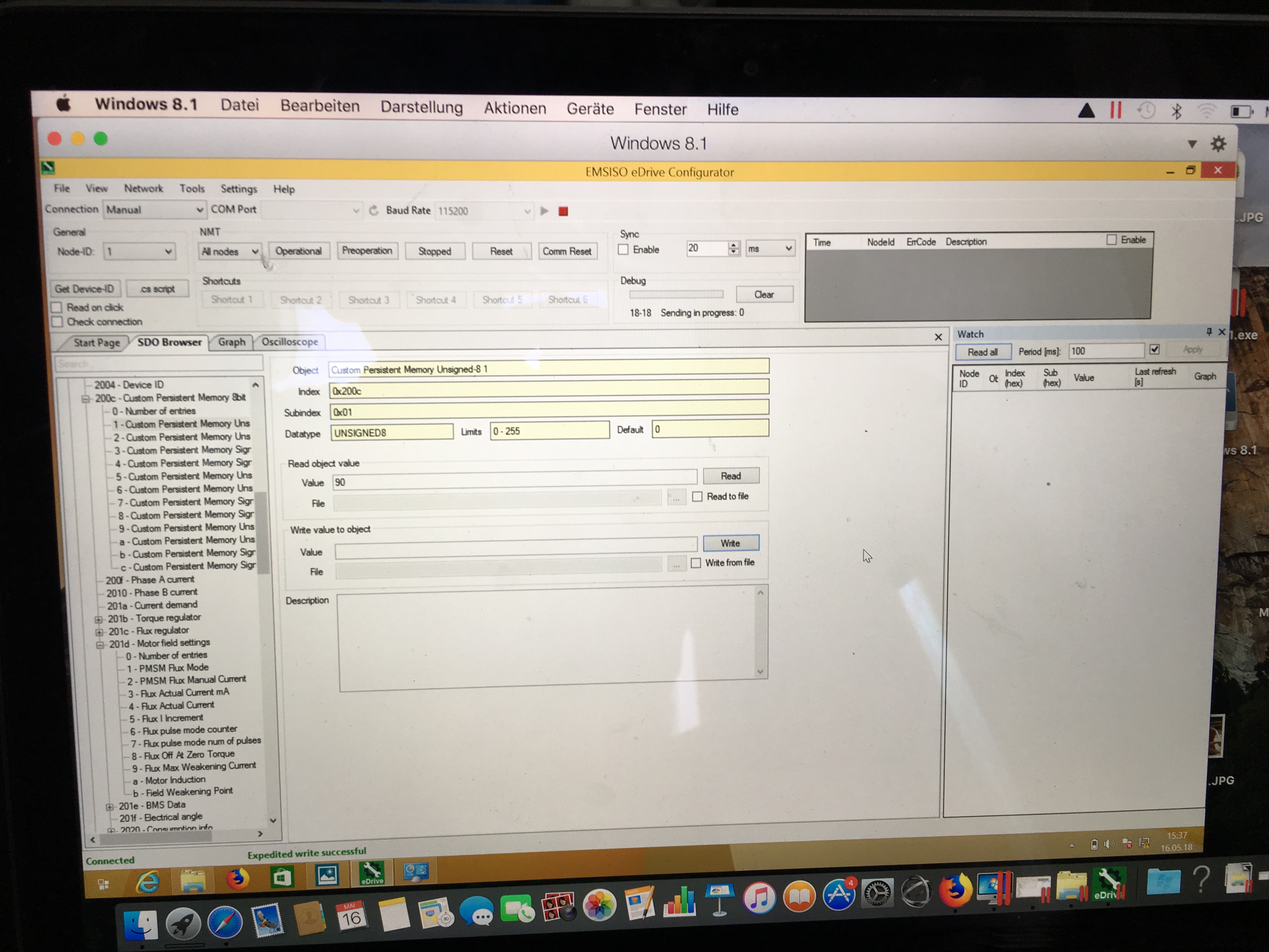

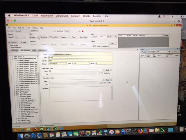

So, die Feldschwächung habe ich nun auch programmiert.
Ich gehe mal mit 50A bei 90% Spannung ins Rennen.

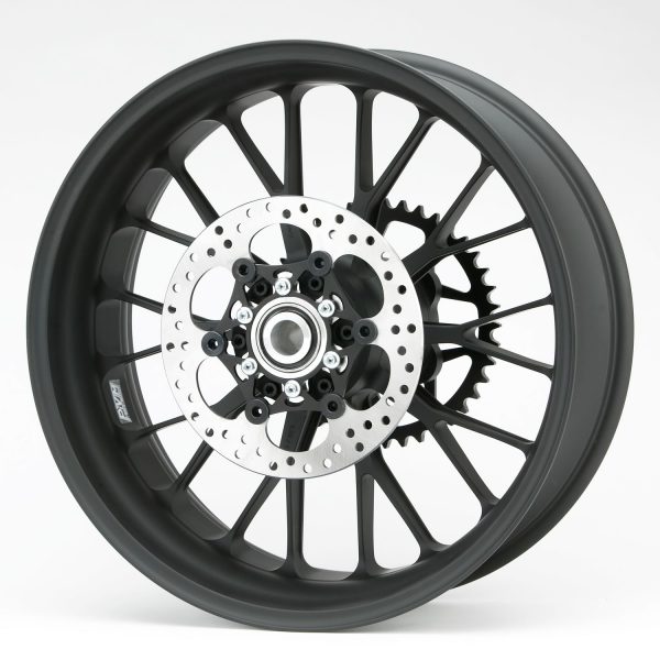

Habe mir jetzt auch noch die hintere PVM Felge bestellt.

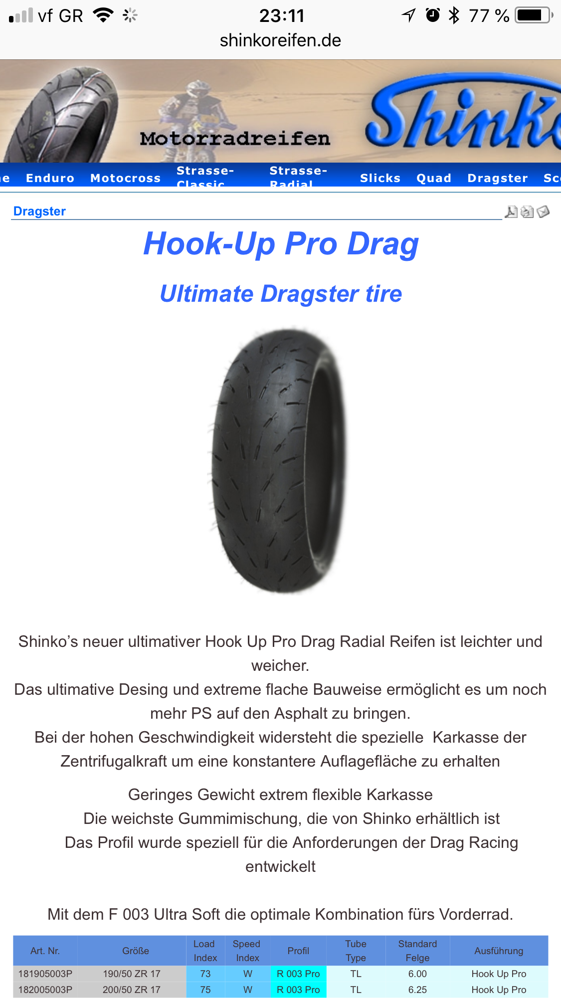

Beitrag von Rovi » Di 29. Mai 2018, 22:11

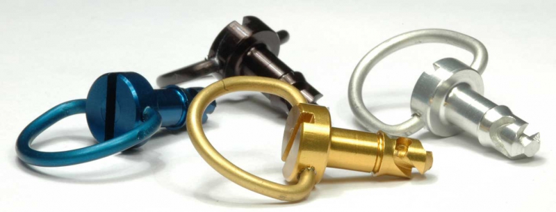

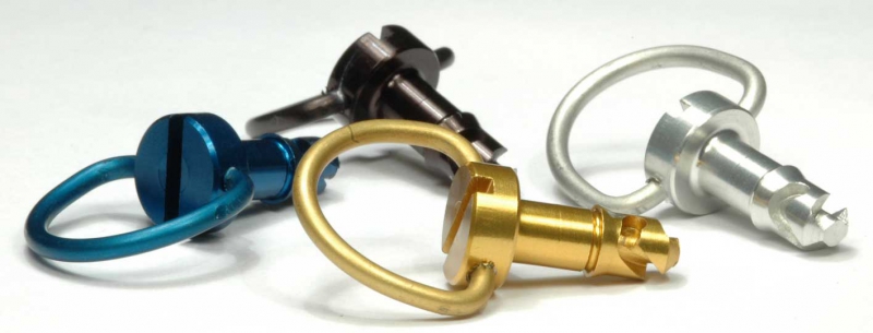

Dazu noch den passenden HR- Reifen (Shinko Hook Up PRO in 200/50-17), der wahrscheinlich eher da sein wird und ein paar blau eloxierte Alu-Verkleidungsschrauben + blau eloxierte Titanschrauben für Bremsscheibe und Kettenrad.
