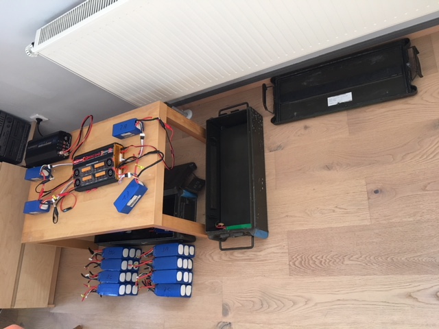

Habe vorsorglich erst einmal alle Akkus wieder in den Storage Mode geladen und wieder in den Munitionskisten verstaut.
Ein kurzer Lauf auf dem Sportflughafen ist für Dienstag, den 10.04 geplant, sofern ich grünes Licht bekomme!

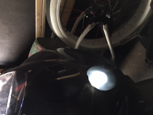

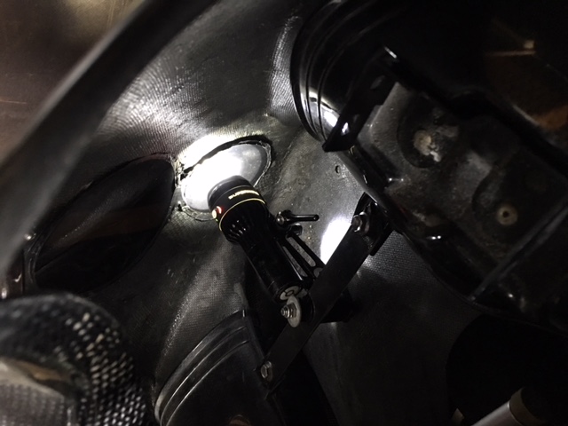

Diesmal habe ich mir noch Gedanken zur Beleuchtung gemacht.
Aus Rennrad-Zeiten hatte ich noch eine Akku-Lampe übrig:
Supernova (die hellste für den Straßenbetrieb zugelassene Akku-Lampe für Fahrräder)
Da ich vorne in der Kanzel die zwei Ausschnitte drin habe, die ich mit getönten Covern geschlossen habe, wollte ich den unteren Ausschnitt für die Lampe verwenden.
Evtl. darf ich mit dieser Lampe dann in Zukunft auch bei Nachtfahrten mitmachen ...

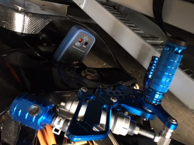

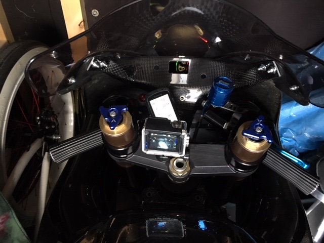

... und da an der Stelle, wo derzeit die Lampe sitzt die Cam befestigt war, habe ich mir einen neuen Platz gesucht.
Nun wird bei der Aufnahme ebenfalls das Garmin mit seiner aktuellen Geschwindigkeit angezeigt.

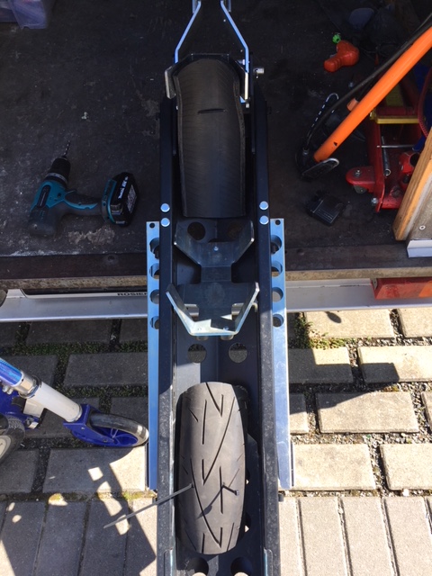

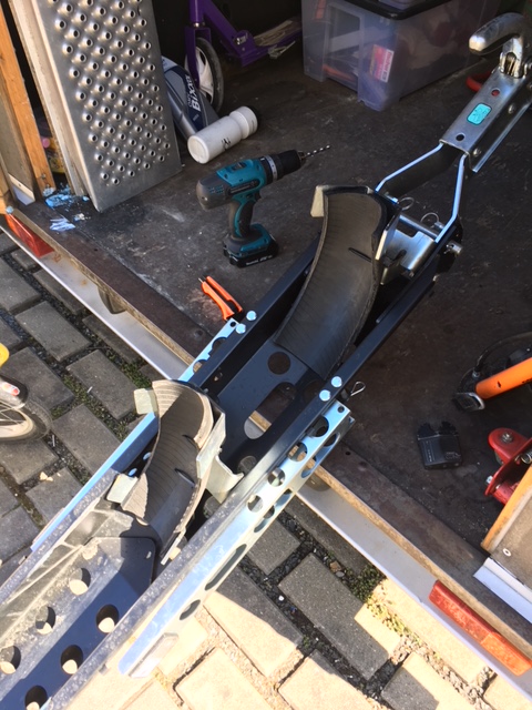

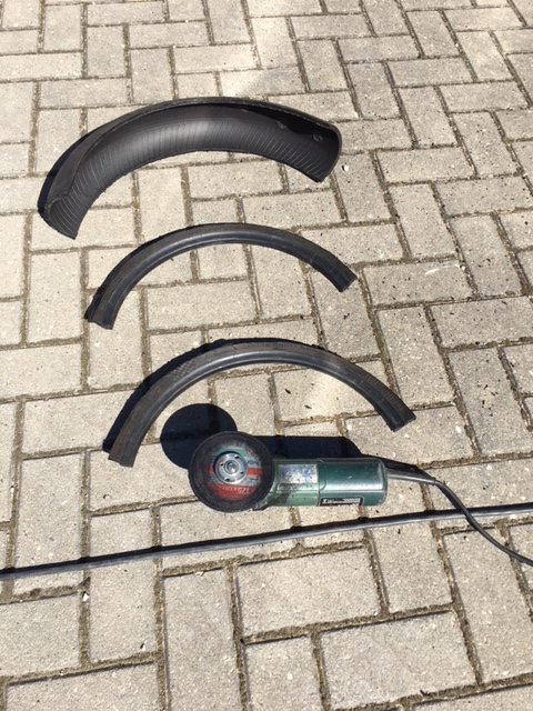

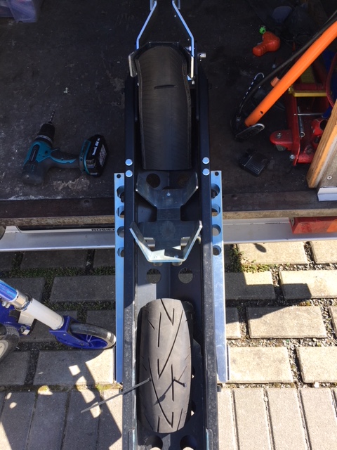

Aufgrund des schmalen Vorderreifens von 2,5" breite auf der 3,5" breiten Vorderradfelge
ist es ja nun nicht mehr möglich etreme Schräglagen zu fahren.
Leider zieht sich das Problem wie ein roter Faden weiter durch mein weiteres Equipment.
Der Transportständer und die VR-Ständerhalterung vom Trailer habe Metallwippen,
damit das Bike ohne Ständer in der Vorrichtung gerade stehen bleibt.
Dadurch das der Reifen nun so klein gegenüber dem Standardreifen (120/70-17") ist,
hat nun die Felge direkten Kontakt mit der Wippe.
Dies ist natürlich sehr unschön ...
gerade beim Transport feder der Reifen nun nicht mehr in der Wippe sonder die Felge liegt hart auf.

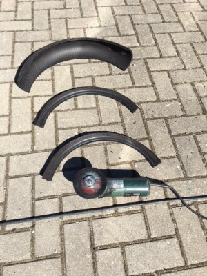

Deshalb habe ich mir nun den alten 120/70-17" Reifen genommen, mich mit einer Flex bewaffnet
und ihn ein wenig bearbeitet.
Nach dem ersten kurzen Schnitt im Keller bin ich dann mal ganz schnell in Freie gegangen.
Das stinkt und qualmt ganz gut!
Hatte mir dann zwei passenden Stücke vorbereitet und mit Kabelbindern auf der Wippe befestigt.
Somit ist nun die Felge auf dem Anhänger auch wieder geschützt!

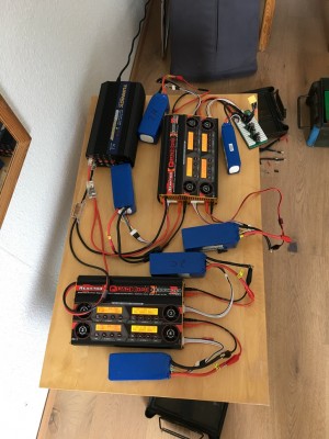

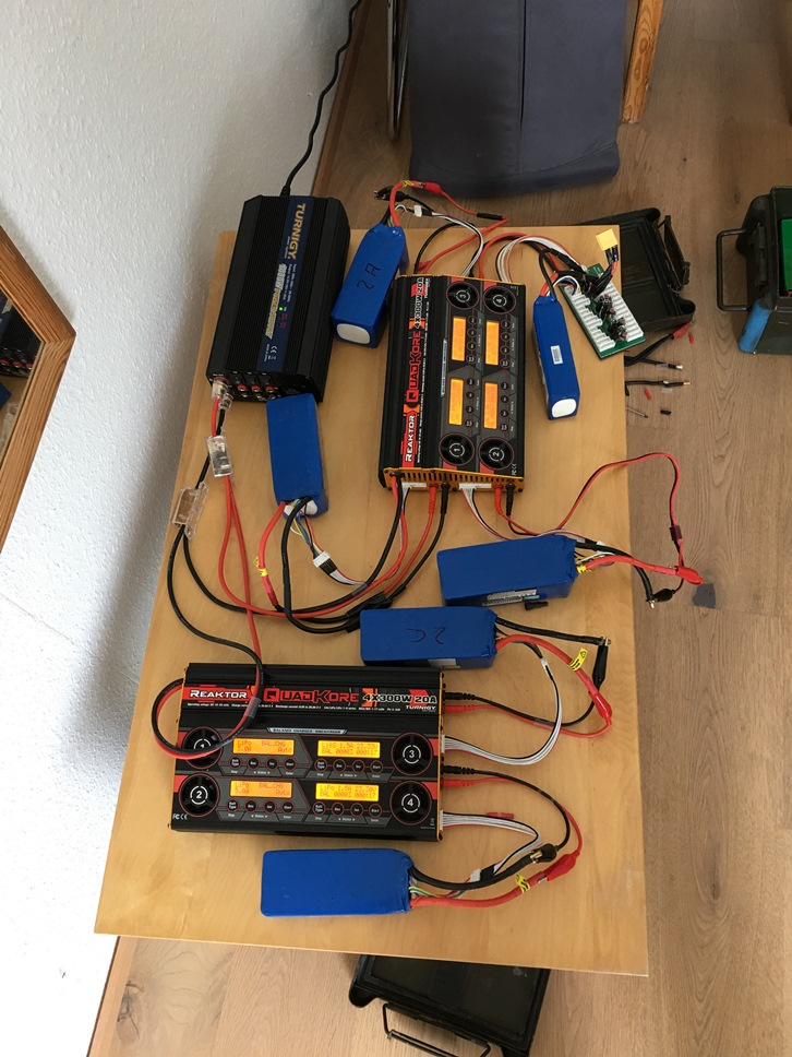

Dank eines zweiten Ladegerätes konnte ich gestern alle 26 Akkus vom Storage Zustand auf voll aufladen.
Zwei Anschlußkabel muß ich mir noch zusammenlöten ... dann geht es noch fixer
Heuteabend wird dann nur noch alles Vorbereitet (Anhänger aufbauen, Akkus einbauen), damit ich am Donnerstag nach der Arbeit direkt Richtung Flughafen losfahren kann ... (hoffentlich spielt das Wetter mit!)
