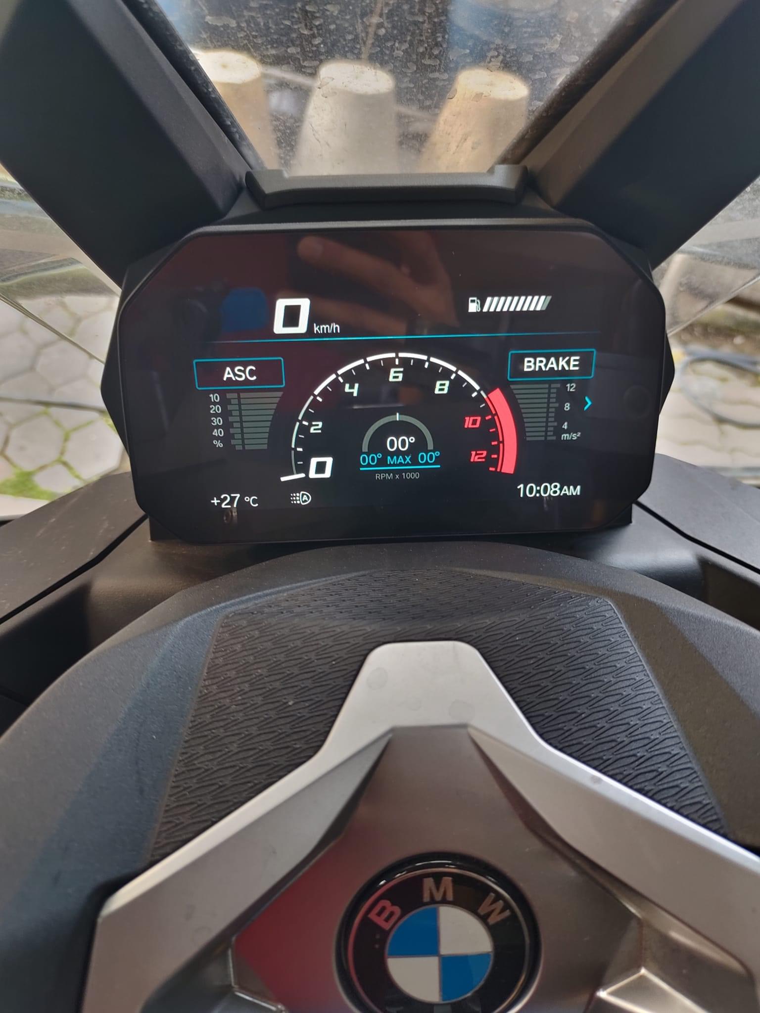

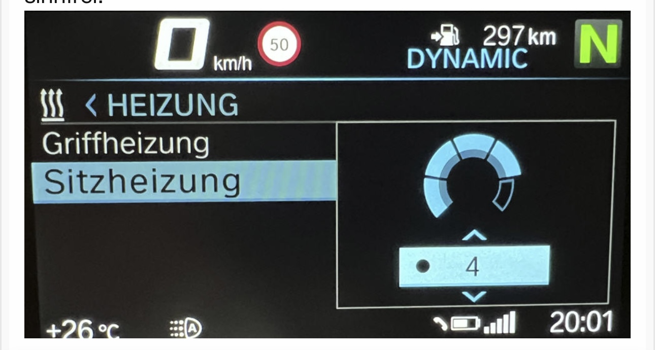

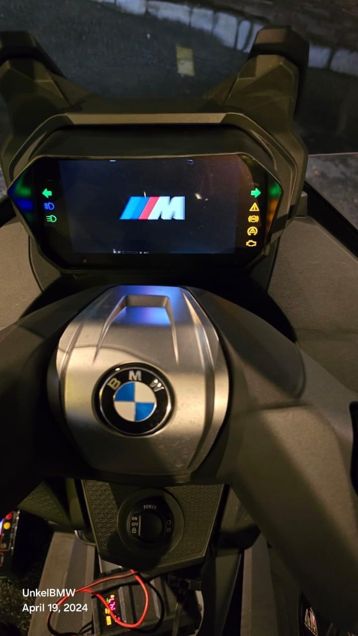

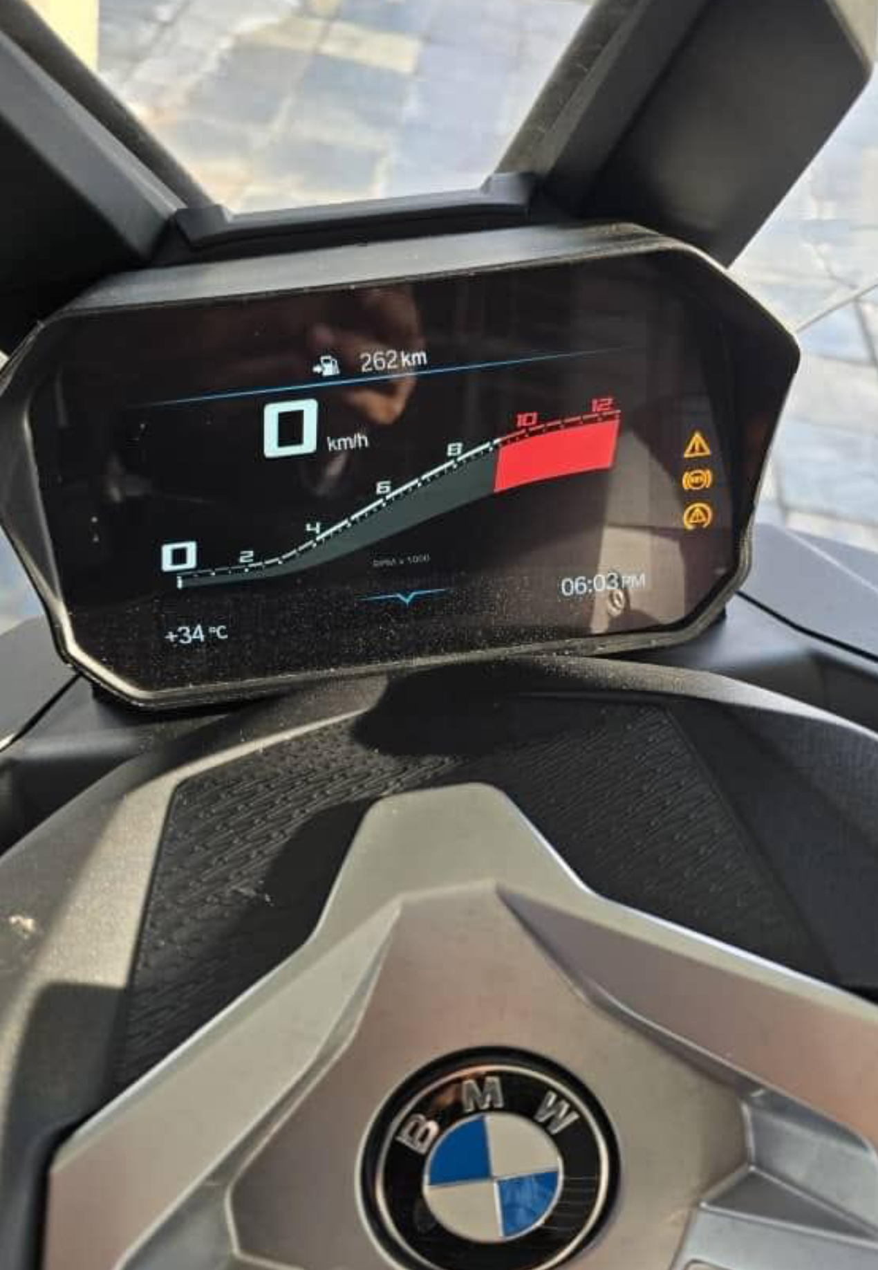

Beitrag von Vitti » So 26. Mai 2024, 16:34
Ja jetzt möglich
Tacho Design, Heizstufen, Startlogo und Freischaltung Einstellungen während der Fahrt.
