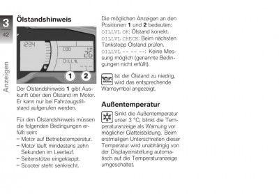

Mir ist aufgefallen das in meiner Anzeige (TFT) bei der Öltemperaturanzeige immer nur 3 Striche angezeigt werden. Ist mein Temperatursensor defekt oder gibt es Ausführungen ohne Sensor?

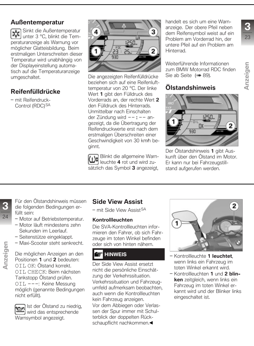

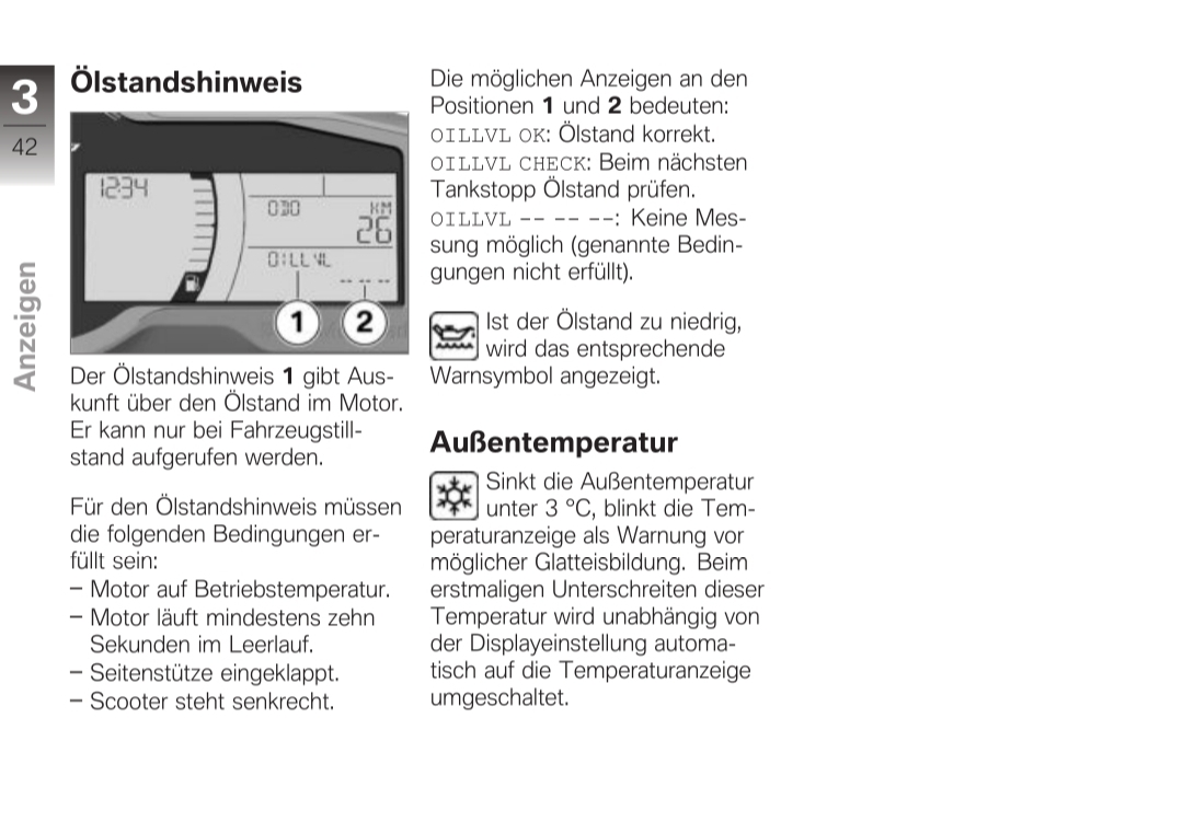

Die Ölanzeige ist der Fullstand, welche Bedingungen Erfüllt sein müssen (Handbuch)
damit ein Ok leuchtet. Sonst 3 Striche!

Der C400 hat gar keine Öltemperaturanzeige, sondern checkt nur, ob der Ölstand korrekt ist. Irgendwann sind die drei Striche weg und dann steht da (hoffentlich) ok hinter dem Ölkännchen.

Müßen mehrere Parameter stimmen wie Schräglage, Temperatur, usw. das da dann Ok stehen würd.

Klappt nur nach mind. 10 Sek. im Leerlauf (+ warm + ebener Stand). Weiß ich auch erst, seit ich gestern im Handbuch nachgesehen habe ... :)
