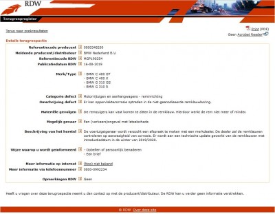

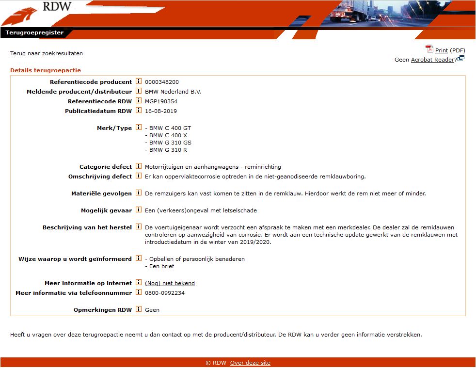

Heute Bericht erhalten wegen Rückrufaktion: die Bremssättel meines C400X müssen überprüft werden wegen Oxidation. Wenn in Ordnung, kann man vorerst weiter fahren, die Bremssättel werden dann später erneut. Laut Angabe ist ein technisches Update erst im Winter 2019/2020 verfügbar.
(Rückruf ist für C400X, C400GT, G310R und G310GS).

Spaß beiseite: BMW Niederlande hat über den Rückruf informiert über das 'RDW' (‘RDW’ = niederländische Variante des 'KBA').
