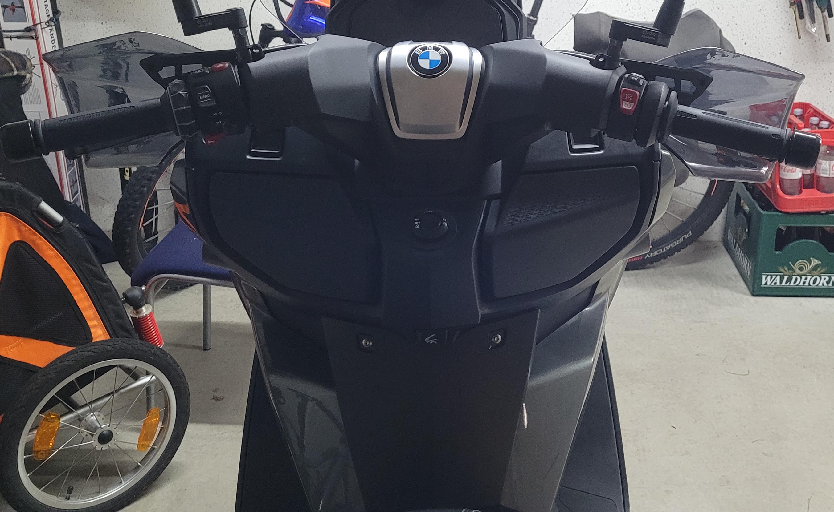

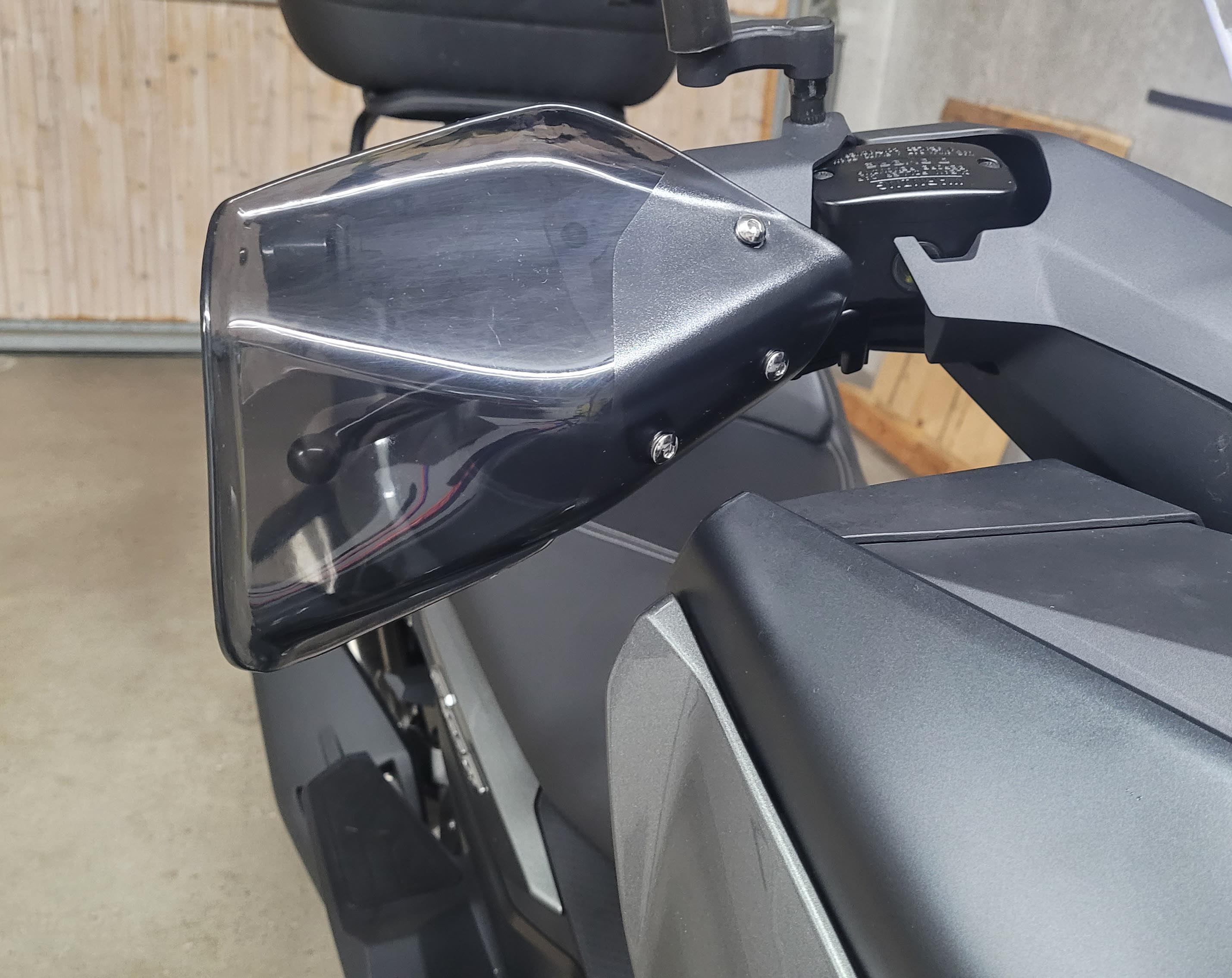

So, die Protektoren sind dran. Anbauanleitung war keine dabei,
man konnte sich allerdings genau an die Anleitung von Wunderlich halten.
Packungsinhalt war auch mit Wunderlich identisch.
Ich finde die Protektoren nicht schlecht und für den Preis (29,- EUR) auf jeden Fall empfehlenswert.

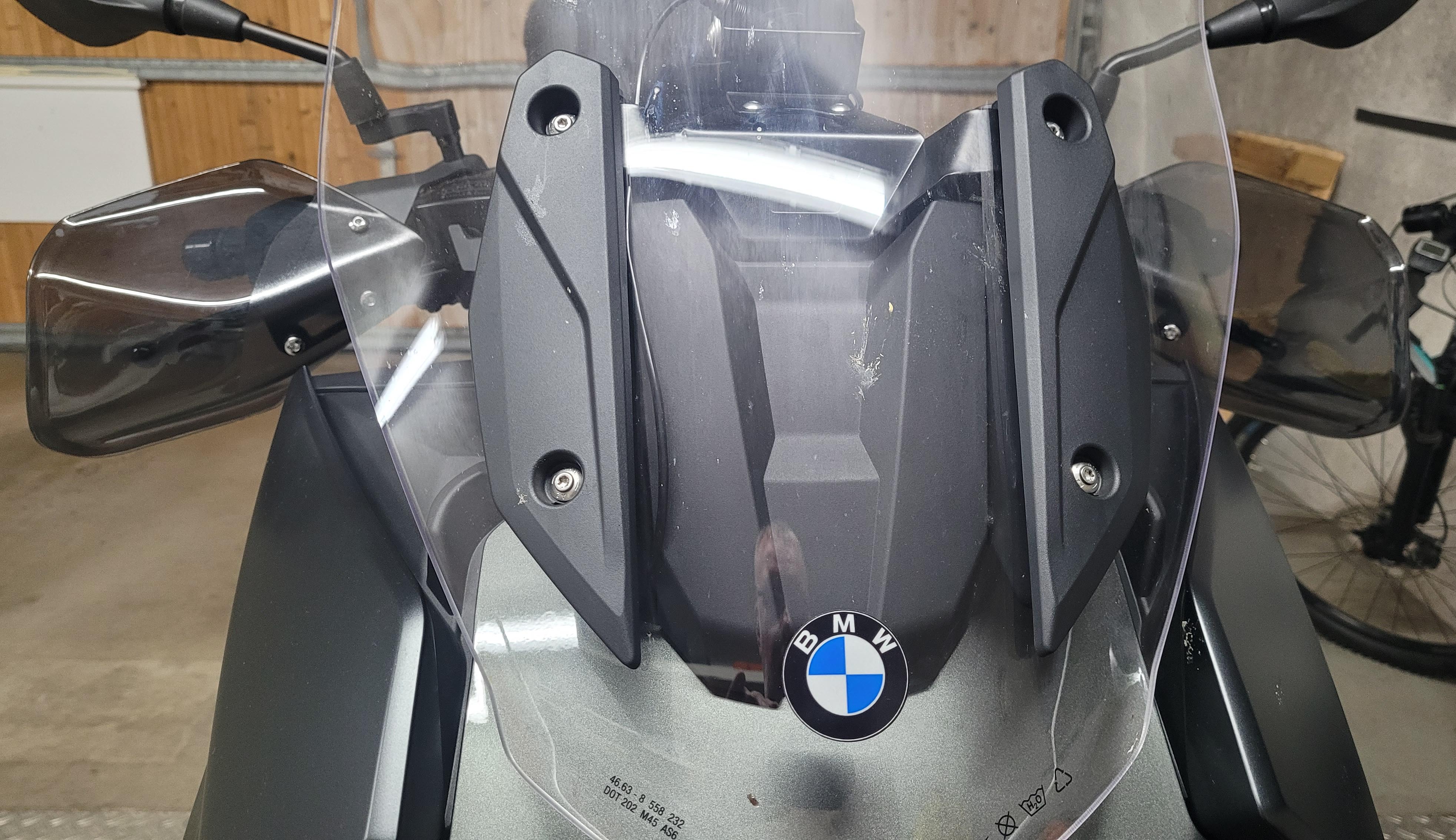

Ich habe auch die Handschützer an dem C400X der 1250Gs dran.
In Verbindung mit der WUNDERLICH Marathon Scheibe gibt es beim Lenkereinschlag links und rechts einen minimalen Kontakt nicht dramatisch, aber den TÜV wirs sicher stö stören ?

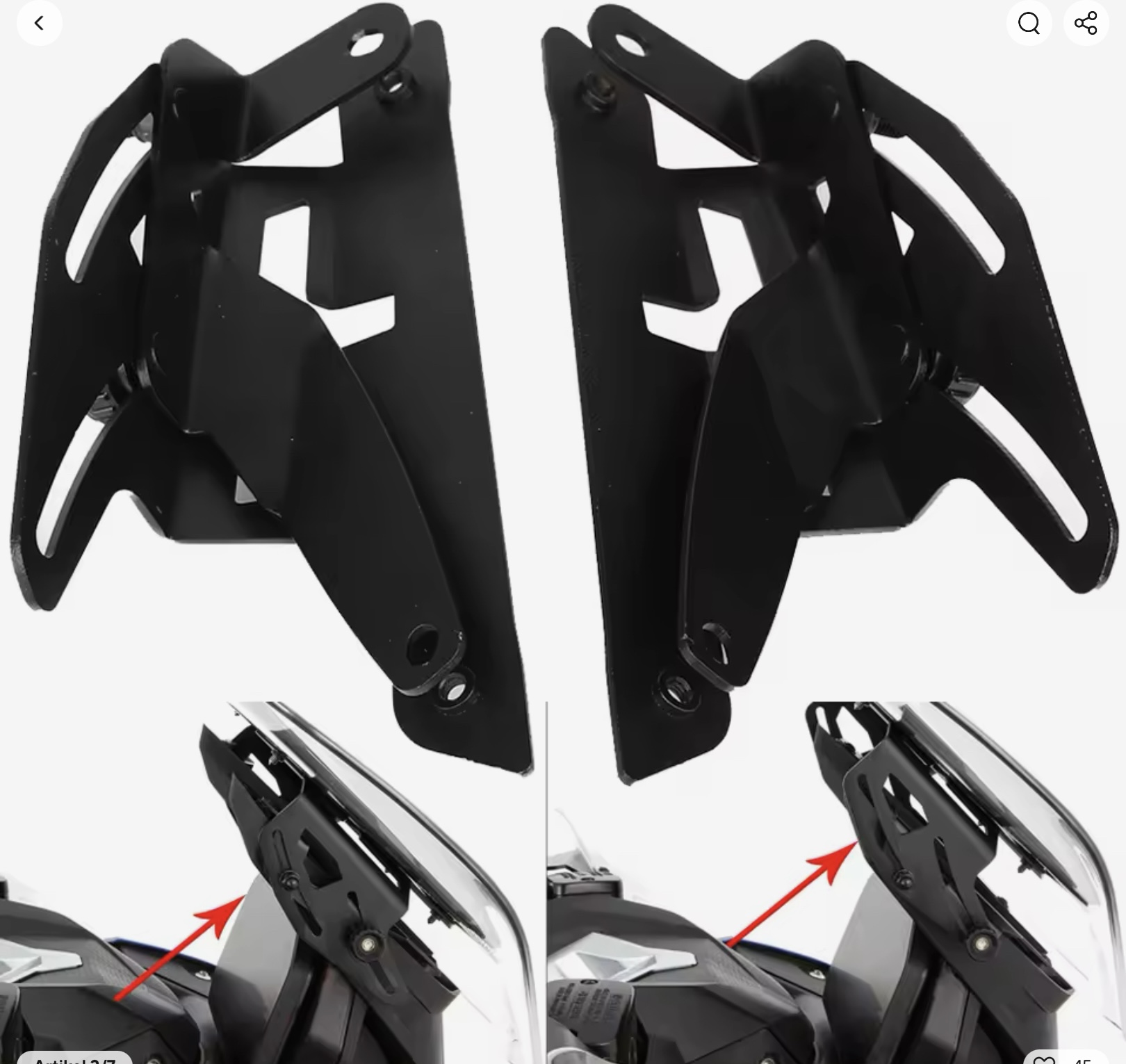

hatte das gleiche Problem und habe mir von Ali die Scheibenverstellung geholt.
Nach der Montage ca. 10mm hoch gestellt und alles ist freigängig.
TÜV vor 2 Monaten kein Problem.

Re: Handprotektoren
Bei mir (650 GT) gibt es in der Endlage auch einen Kontakt. Das hat den TÜV nicht interessiert.
