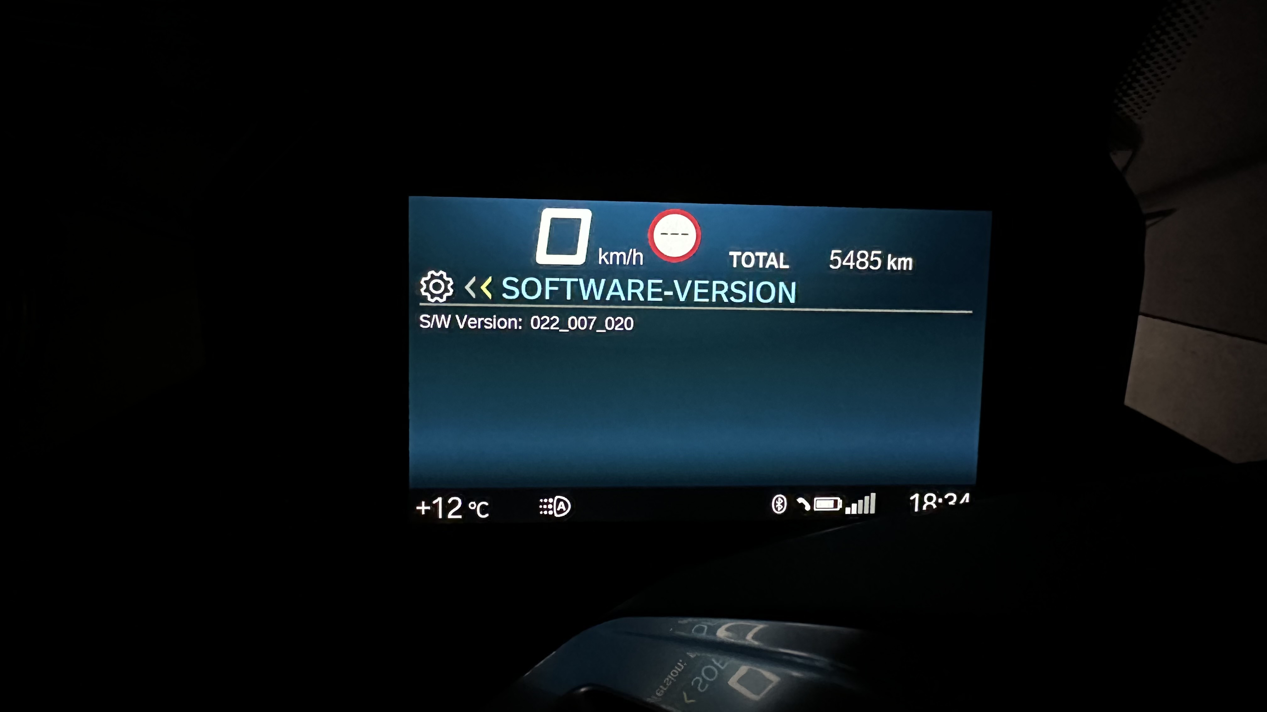

Servus Daniel,
hab heute meinen C400gt aus der Überwinterung geholt.
Bei meiner wurde kein Euro5 Update gemacht und ich hab aktuell diese Softwareversion.
Jetzt wäre interessant, welche SW Version du hast. Steht unter Einstellungen im TFT Display.

Re: Motor zugeschnürt
Ich habe einen Euro 5 Roller, Baujahr 2021.
Die SW Version ist eine andere, wie man sehen kann. Leider kann man die Historie der SW Versionen nicht ablesen. So bleibt es Spekulation, ob es damit etwas zu tun hat.
Ich habe zuletzt jetzt E5 getankt (und damit auf E10 verzichtet), außerdem hatte ich vor ein paar Wochen etwas zu viel Öl nachgefüllt. Die Ölanzeige im Display hatte seitdem nicht mehr reagiert. Es wurden nur Striche angezeigt. Habe jetzt ca. 110 ml rausgezogen und so wird mir der Ölstand mit „ok“ angezeigt.
Ich hoffe jetzt auf gutes Wetter nach Ostern, wo ich den Roller wieder regelmäßig bewegen werde. Dann kann ich mal testen, ob sich etwas ändert.
Daniel
ok, dann wäre jetzt sie SW Version eines Euro5 Rollers interessant, der keine Geschwindigkeitsprobleme hat, ob der die 06 oder 07 in seiner Firmware stehen hat.
