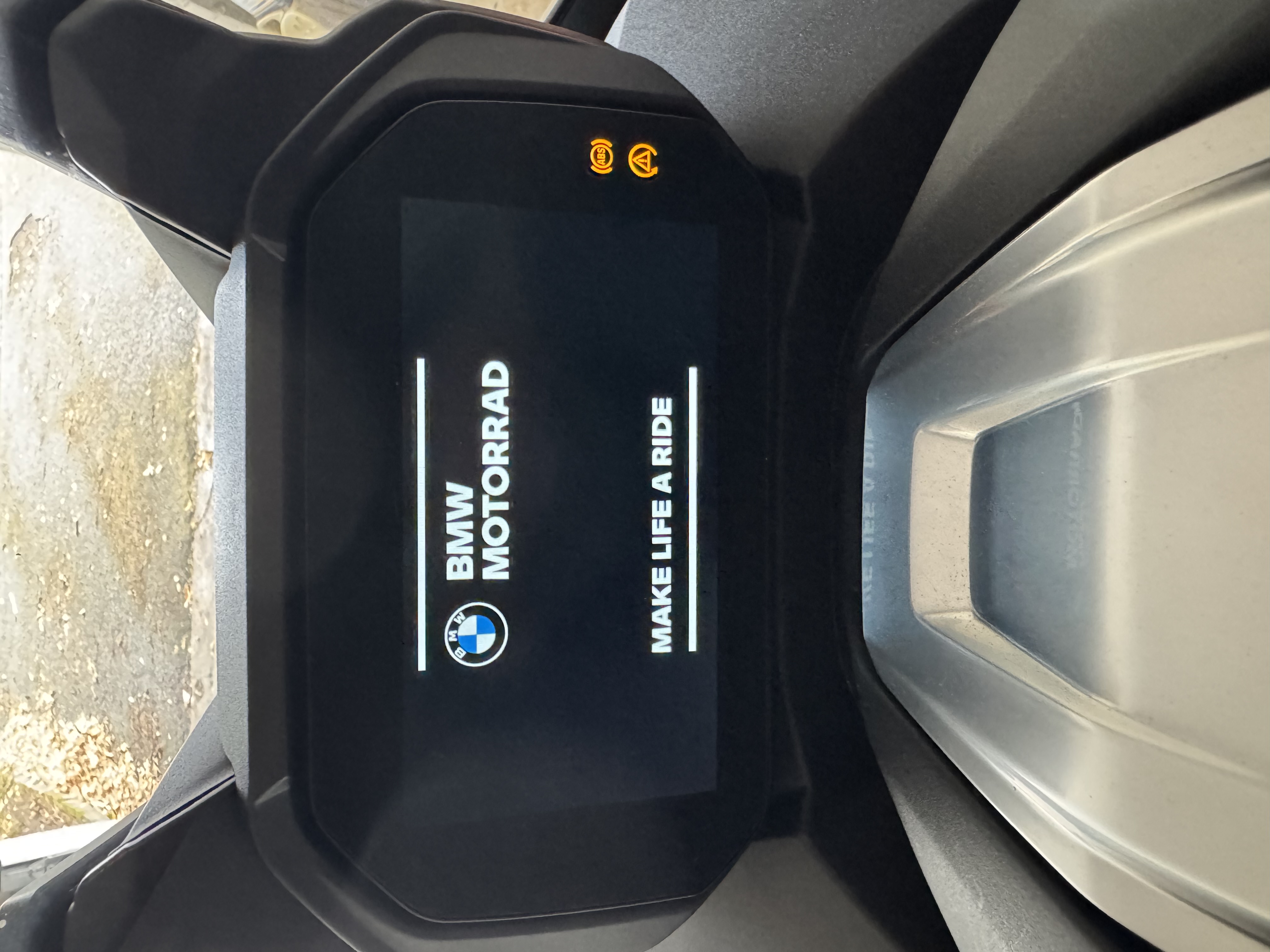

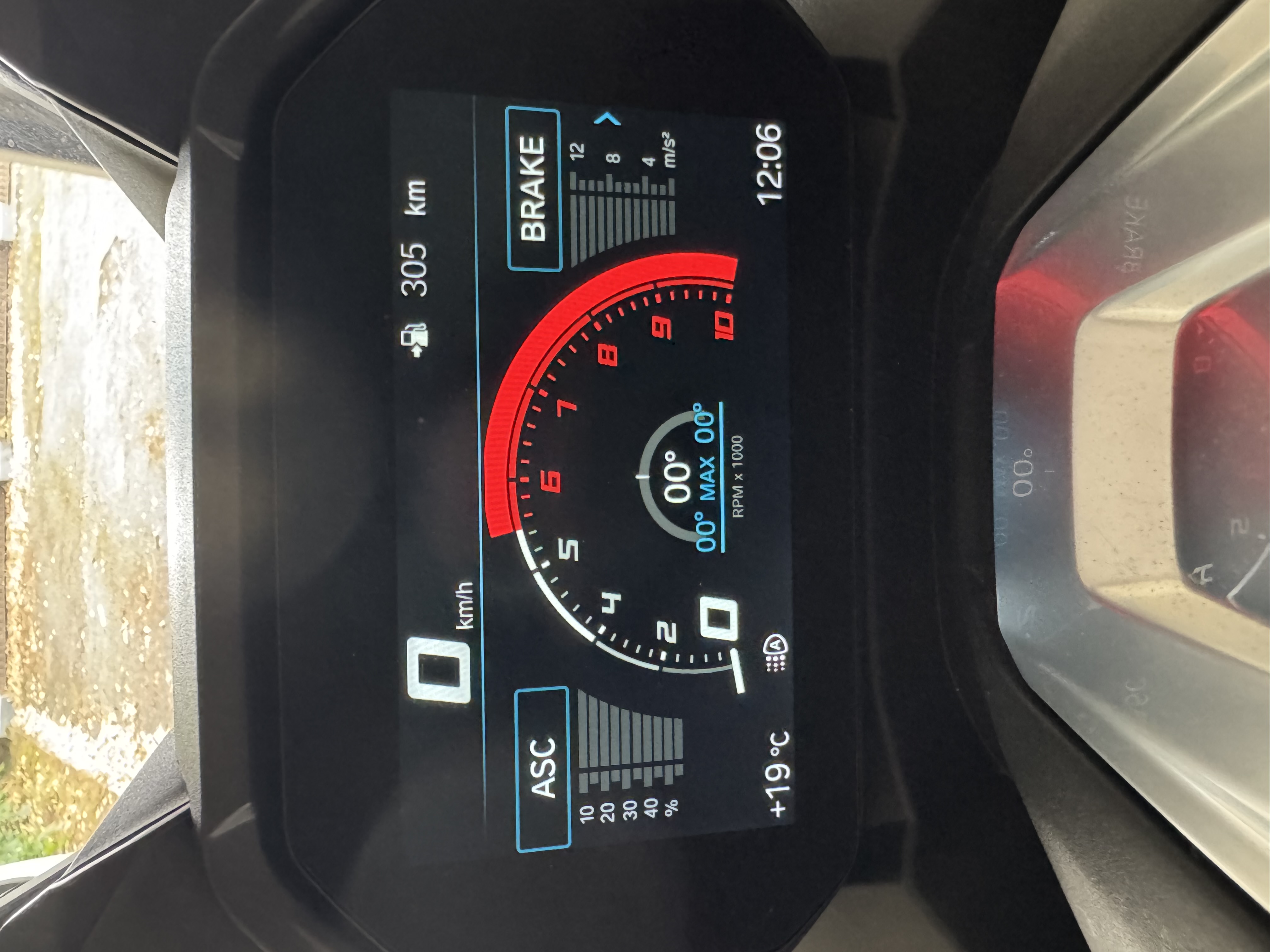

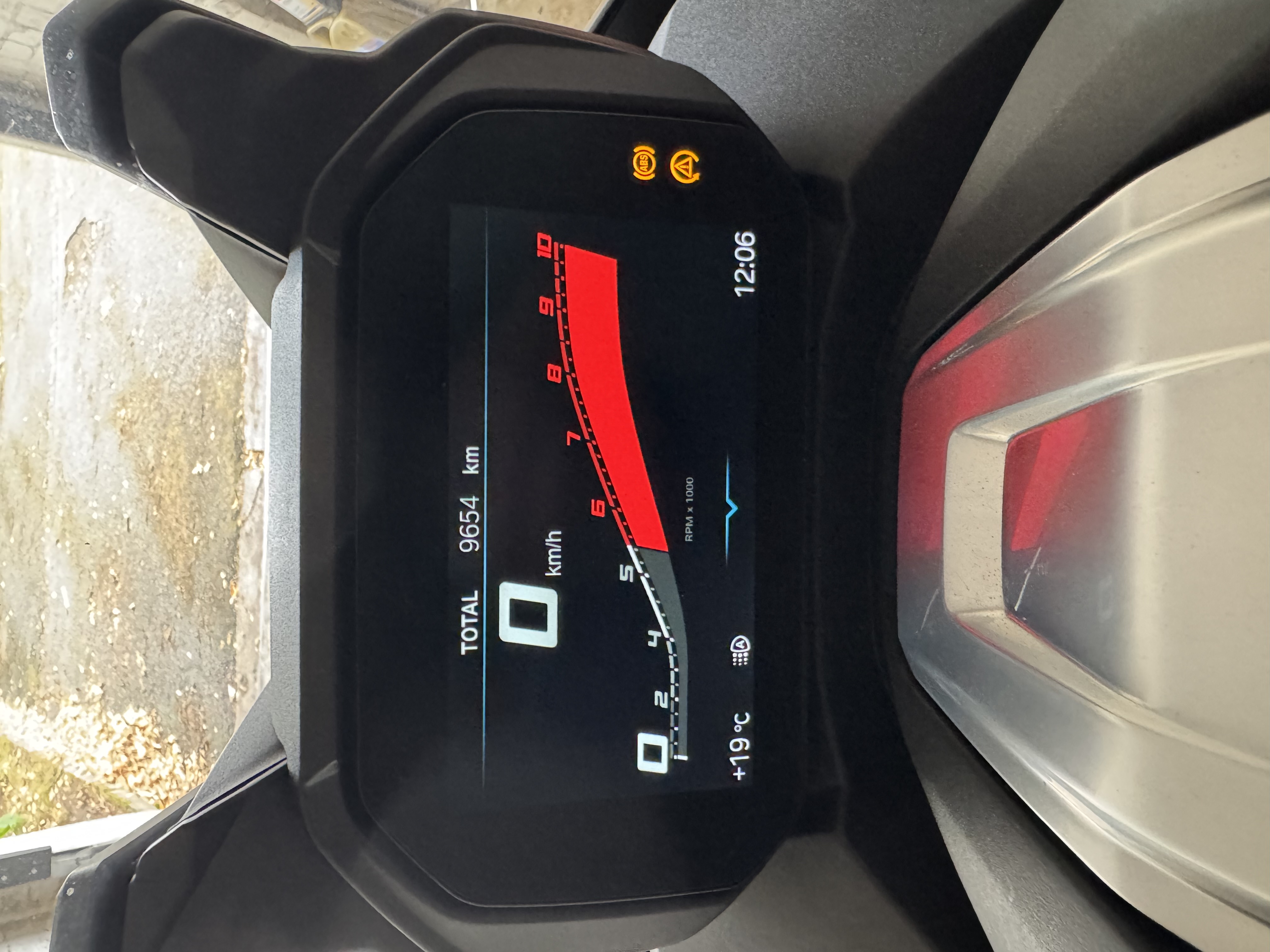

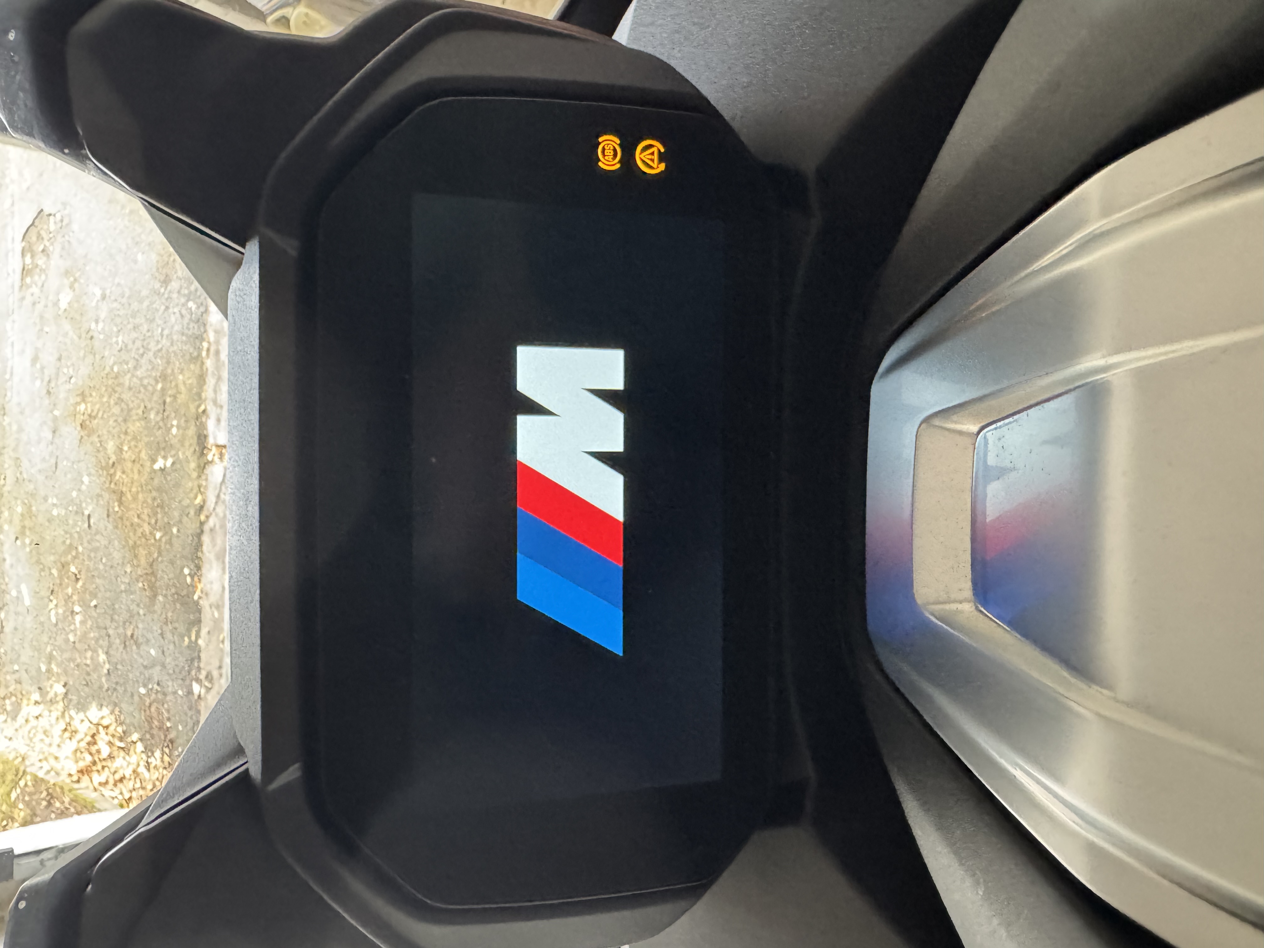

Hier die Codierliste.
Punkte müssen für die einzelnen Funktionen so angewählt werden.
Wichtig.
Vorher von deinen Einstellungen eine Sicherung machen.

Schaut echt super aus Vitti !
