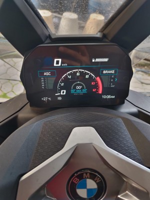

Das hat mich wieder daran erinnert, dass mich weder die Standarddarstellung der Geschwindigkeit noch die "Urban-Version" so wirklich überzeugen.
Ansprechender wäre eine Anzeige mit schwarzem Hintergrund und anderer Aufteilung.
Gibt es solche Alternativen? Spätestens nach Garantieablauf könnte man sich ja mal daran versuchen ...

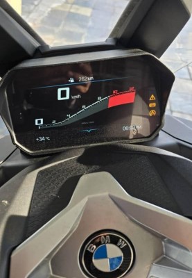

Ich hatte Kontakt mit Phad Motorrad. Er kann das altenative TFT online auf dem C400 aufspielen. Kosten tut das ganze 50EUR. Man braucht allerdings eine spezielles ODB Kabel und ein Batterieladegerät, welches für die Dauer des Updates den Roller unter Strom hält. Beides gibts bei Aliexpress für zusammen rd. 30 EUR.
Ich werd mir auf jeden Fall im April das alternative Display aufspielen lassen. Kann ja dann gerne berichten.

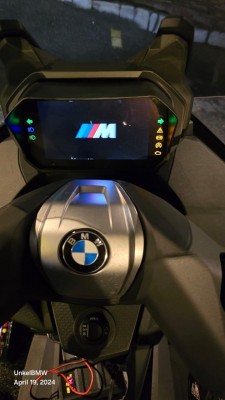

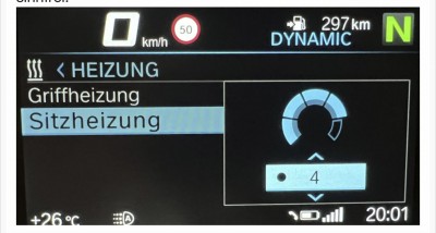

Ja jetzt möglich
Tacho Design, Heizstufen, Startlogo und Freischaltung Einstellungen während der Fahrt.

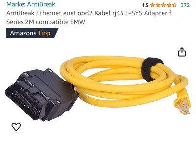

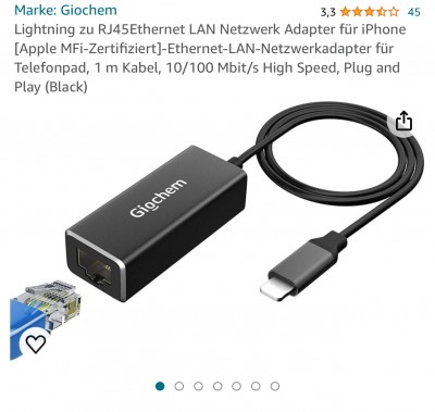

Selbst gemacht.
Brauchst Kabel
Adapter
Handy
App Bimmer Utility
https://www.bimmerutility.com/
Ein paar YouTube Video anschauen und probieren.

Hast du dir den Bimmer Stecker mit Adapter auf Rundstecker 10 zu 16 Pin gekauft?
Oder hast den Ucsi 2100 Adapter?
Kannst die youtube videos hier verlinken?
Re: TFT-Display: alternative Darstellung möglich?
Ihr das Kabel und den Adapter für das Handy.
