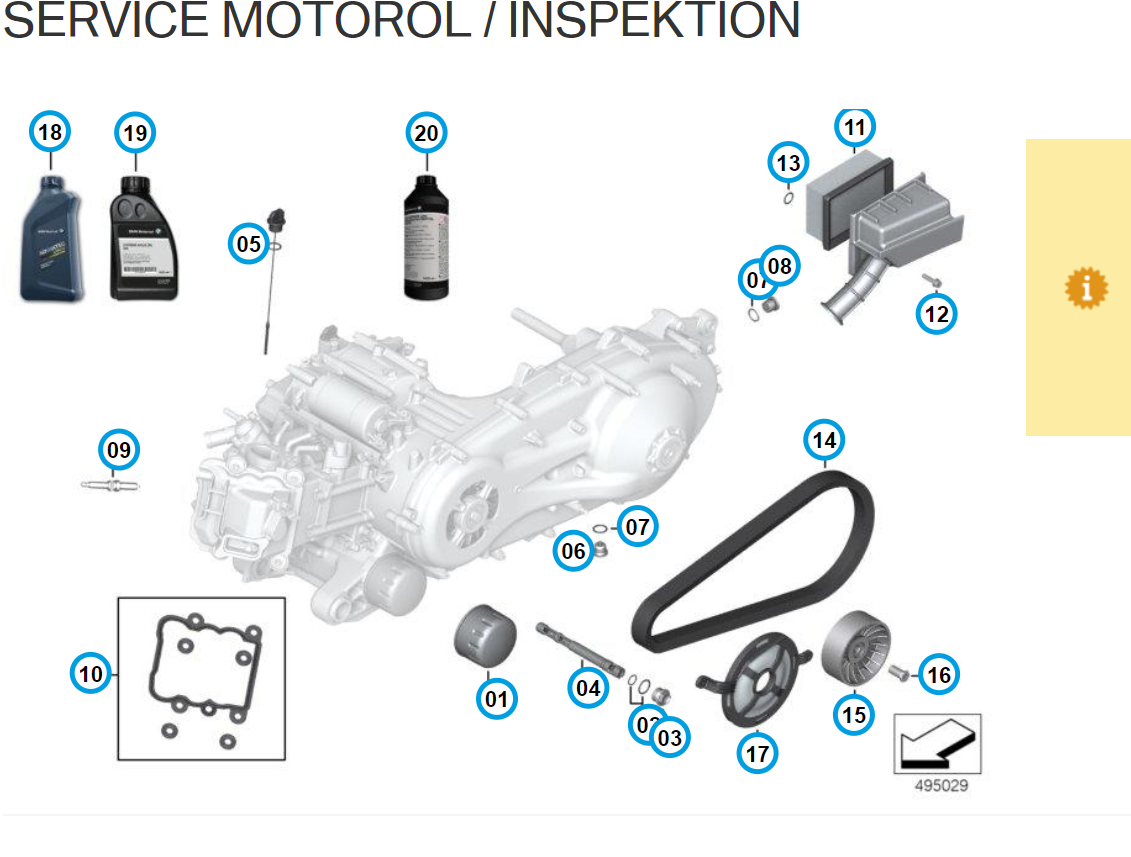

Primärantriebr ist die verbaute Variomatik die auf der Kurbelwelle sitzt,
die dann die Kraft über den Riemen an den Sekundärantrieb gibt.
Die " Untersetzte Zahnradpaarung" steht für die Untersetzung von der Kupplungsachse auf die Radachse.
https://www.leebmann24.de/bmw-ersatztei ... bt=24_1863" onclick="window.open(this.href);return false;
Ein ganz normler Rollerantrieb eben, wie auf zig millionen Rollern weltweit
