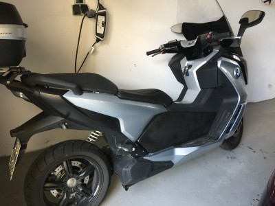

Re: Hohe Scheibe für C Evolution
Ich habs selbst mit Sprühfolie (plasti-dip) lackiert. Von hinten, kleine Scheibe als Muster auflegen, anzeigen, ankleben und dann einfach Schicht für Schicht aufsprühen und trocknen lassen. Ich echt kein Hexenwerk. Ich hab gleich anschließend die grünen Seitenteile geschwärzt. Das erhöht die Zahl der potentiellen Ampel-Gegner
Man muss nur echt geduldig 10-15 Schichten dünn auftragen, damits mit dem ablösen keine Probleme gibt.
Hast du ein Foto von den geschwärzten Seitenteilen?
Würd mich mal interessieren wie das wirkt.
Kann ich gern machen (wenn ichs bis heut Abend nicht vergesse).cevo hat geschrieben:Hast du ein Foto von den geschwärzten Seitenteilen?
Geputzt ist er allerdings zur Zeit nicht
Ist nicht grad sauber und das Licht ist in der Garage war auch nicht toll gewesen, aber draußen regnets....man kanns trotzdem ganz gut erkennen.
Meins wärs nicht...
Aber die Geschmäcker sind ja bekanntlich verschieden...
Black Beauty
Aber grün gefällt mir eigentlich auch ganz gut.
