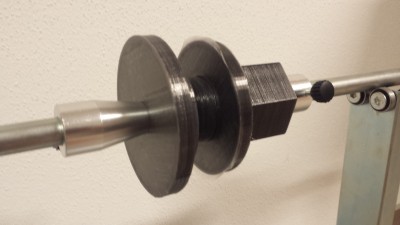

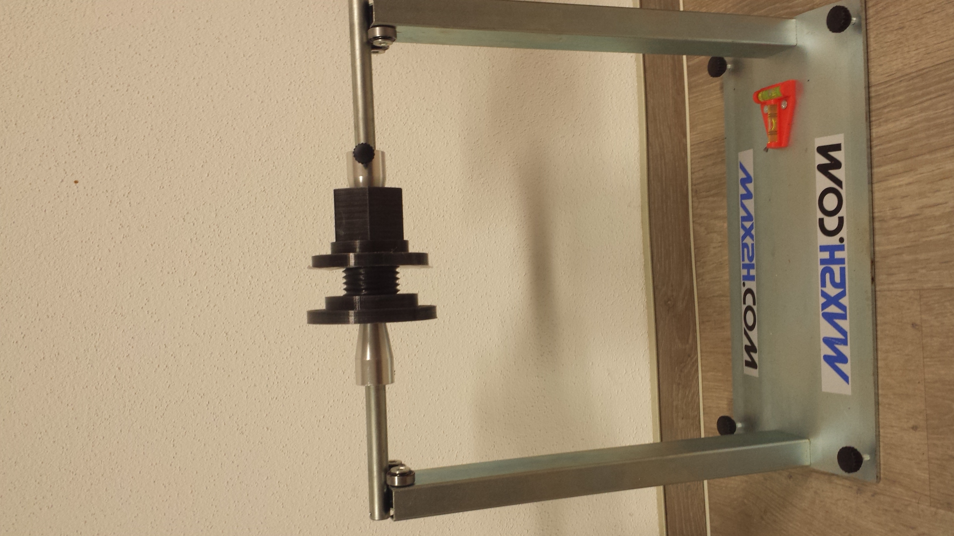

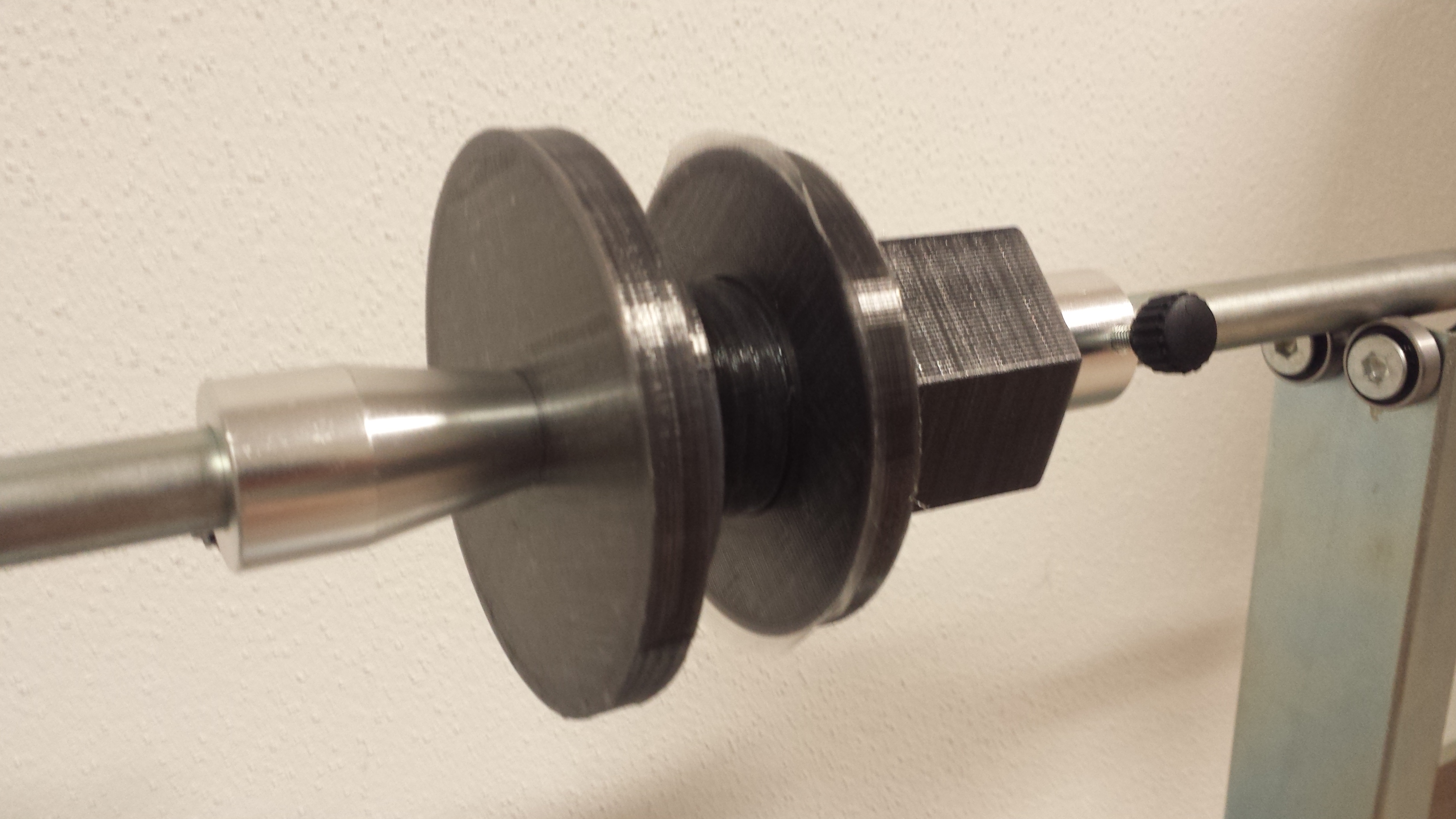

Der 3D-Drucker hat es jetzt erledigt für 5€
Felgenadapter für hintere Felge
Beitrag von Ojo » So 15. Nov 2020, 10:14
Danke für deine Bilder - toll gemacht. Günstig und trotzdem nicht aus China!
Wie bist du mit der Qualität des Produktes von max2h zufrieden?
