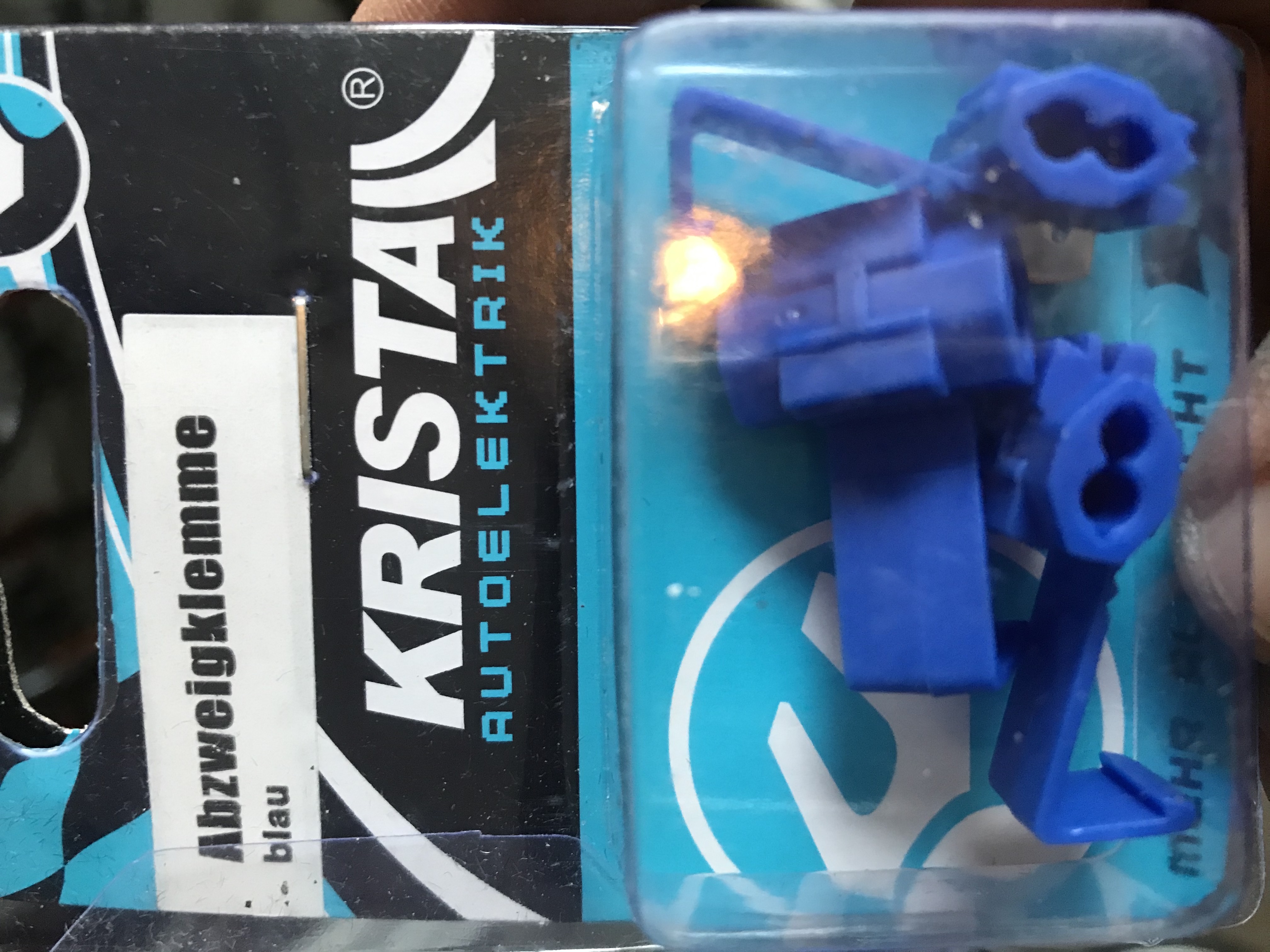

Das hintere Bremslicht wird durch ein braunes Kabel auf der (1) und ein schwarz-blaues Kabel mit gelben Markierungen (2) angesteuert.
Das Versorgungskabel für das TopCase LED hat blau und schwarz. Ich habe mir diese Abzweigklemmen besorgt - siehst zumindest in der Theorie simpel aus. Wenn Fehlermeldungen auftreten, dann nehme ich die Klemmen wieder ab und isoliere die Kabel wieder ab.
Fragen an die Runde - Hat von euch jemand Erfahrung bzw. weiß ob es egal ist, welche Farben ich zusammenschließe?
