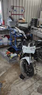

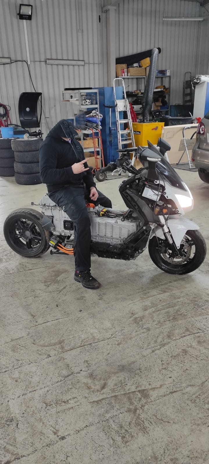

Naked E-Bike:
winkG ThumbUP

Deswegen musst Du doch nicht gleich den Kopf verlieren... ;)

Zu 1: Das ist der begnadete Umrüster, ohne sein Einverständnis wollte ich sein Konterfei hier nicht veröffentlichen...

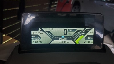

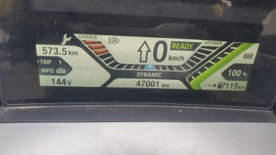

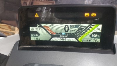

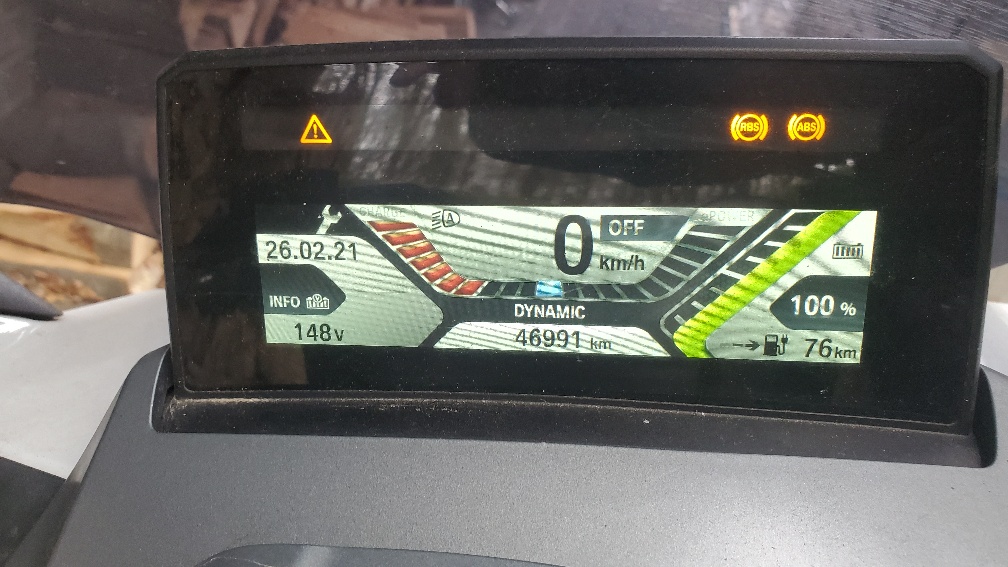

So, nachdem das Wetter in den nächsten Tagen eher schlechter wird habe ich heute mal eine erste Probefahrt gemacht, Akku 100%, 148V, km-Stand 46.991, angezeigte Reichweite 76km (Das BMS rechnet offensichtlich noch mit der Historie der kleinen Akkus):
Erstmal geht es bei mir ca. 5 km bergab, deshalb nach 10 km:
Das sieht doch schonmal vielversprechend aus!! ThumbUP Nach Ankunft und gefahrenen 58 km noch 48% Restreichweite:
58 : 52 x 100 = 111,5 km Reichweite (rechnerisch) = Ich bin mehr als zufrieden!!!! :)G ThumbUP ThumbUP

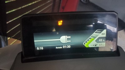

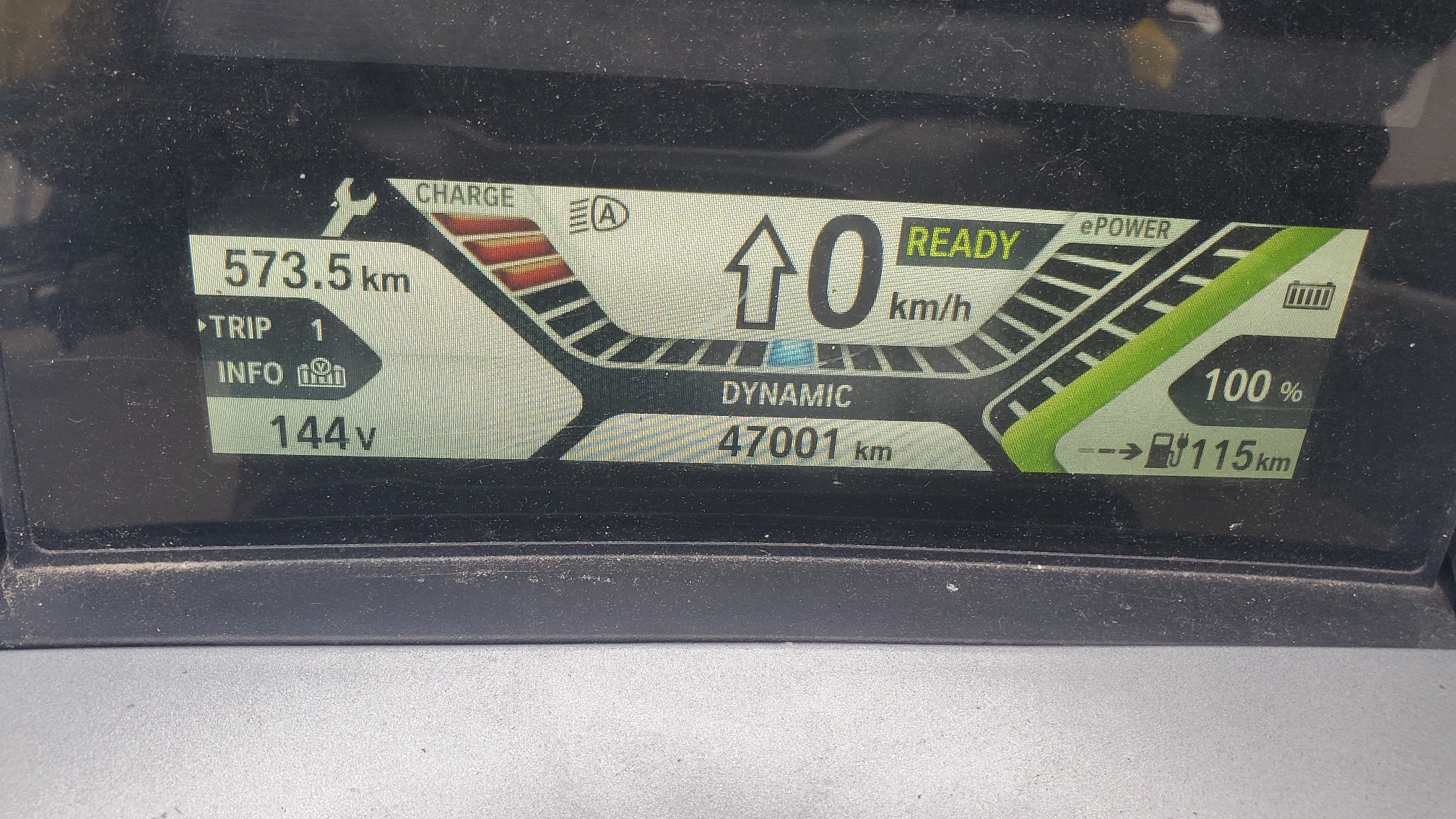

Und Laden tut er auch wie gewohnt:
Das ganze bei unfreundlichen 10 Grad Außentemperatur!

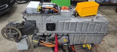

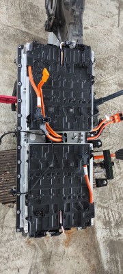

Noch ein paar Bilder von mir dass ich den Umbau gemacht habe.
