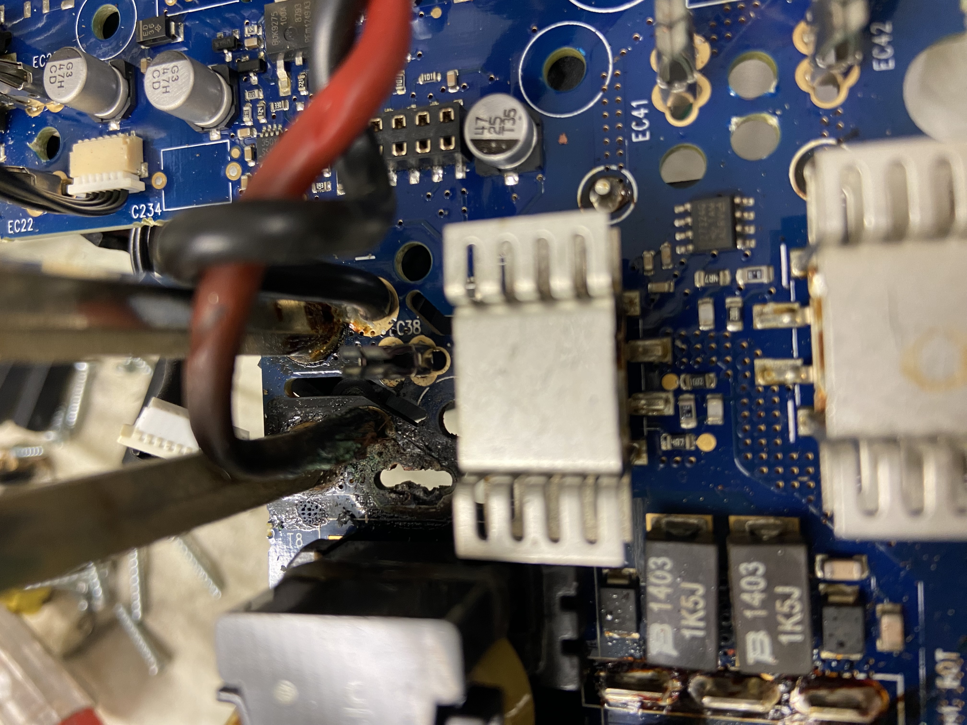

Mein C Evo von 2014 mit 100.000km hatte jetzt auch ein defektes ILM. Alles ging (Handshake mit dem Ladestecker) nur keine Ladung. Abbruch nach ca 2 Minuten. Nachfolgendes ist nur für die sehr erfahrenen Bastler mit HV Kenntnissen: Es war der Platinen-![Bild]() Steckverbinder zur Diode nach dem Tiefsetzsteller. Erstmal Gehäüse mit Filtern (220v, 12V, HV) weg (beim Abziehen der Kabelschuhe der 220V Seite Verriegelung beachten). Obere Platinenlage demontieren (die Muttern der DC und HV Verbinder sind angelötet). Vorsicht mit den Flachsteckern - Anzahl merken. Jetzt sollte man auf der unteren Platine schon die Brandstelle sehen. Untere Platine sollte auch raus zum Saubermachen. Habe die Diode und Platine wieder mit dickem Kupferdraht (20A) verbunden) . Läuft
