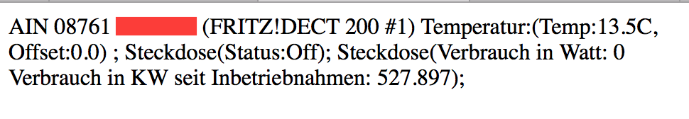

Ist zwar schon etwas länger her, Aber ich wollte noch etwas zur FRITZ!Box los werden.
In der letzten Ausgabe einer Computer Zeitschrift C T Stand ein Bericht, über Heimautomation. Die haben an der FRITZ!Box vorbei die Fritz!DECT 200 ausgelesen und geschaltet. Ich habe dann etwas rumgespielt und als Ergebnis nun in meiner Webseite (nur im Haus verfügbar) die Möglichkeit, die Ladung für den Roller einzuschalten oder auszuschalten. Ebenso kann ich den aktuellen Status abfragen.
Da nur der Roller über die Dose geladen wird, entspricht das meinen Tankkosten im Hause.
Das bedeutet, Ich kann nun mit dem Handy mit dem Tablett oder dem Rechner den Roller schalten, ohne mich an der FRITZ!Box anmelden zu müssen.
Webseite (Ausschnitt)
Bildschirmfoto 2016-04-04 um 22.49.36.png (19.42 KiB) 14318 mal betrachtet
