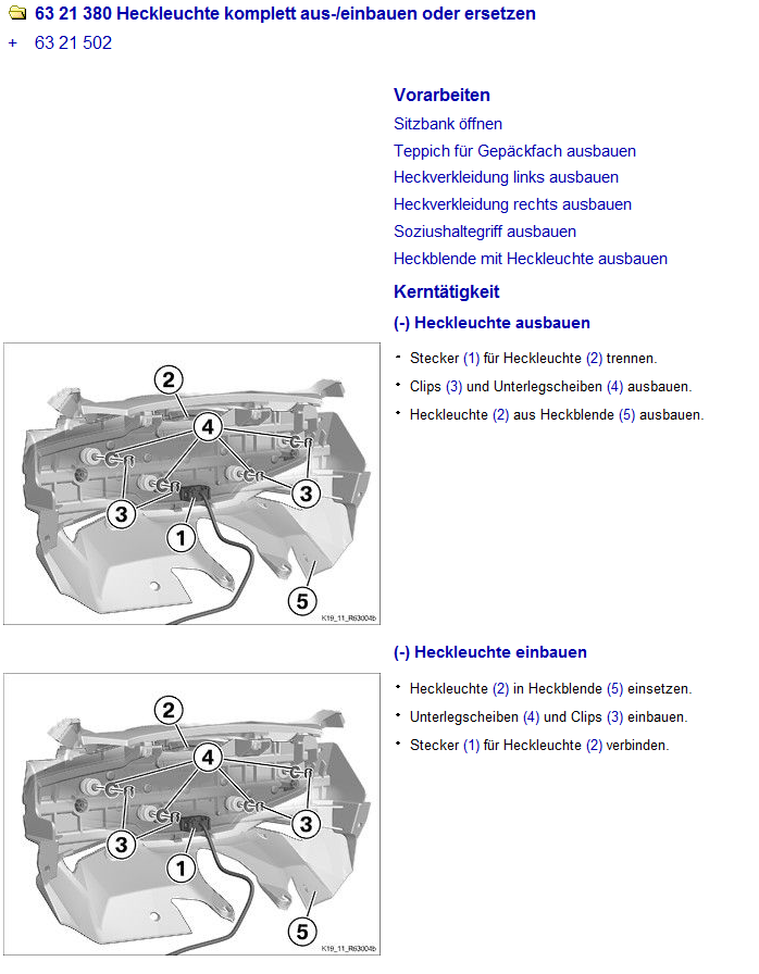

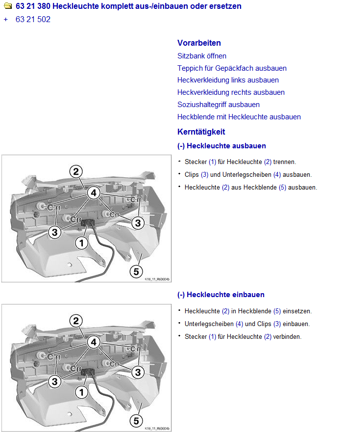

Hallo,könnte mir jemant behilflich sein,hab eine BMW C 650 GT bj 2019. Und hab mir beim rangieren das rüchlicht kaputt gedrückt.
Vieleicht kann mir jemand behilfich sein und mir sagen wie man es ausbaut ?. Hab leider keine ahnung.Danke im voraus.
