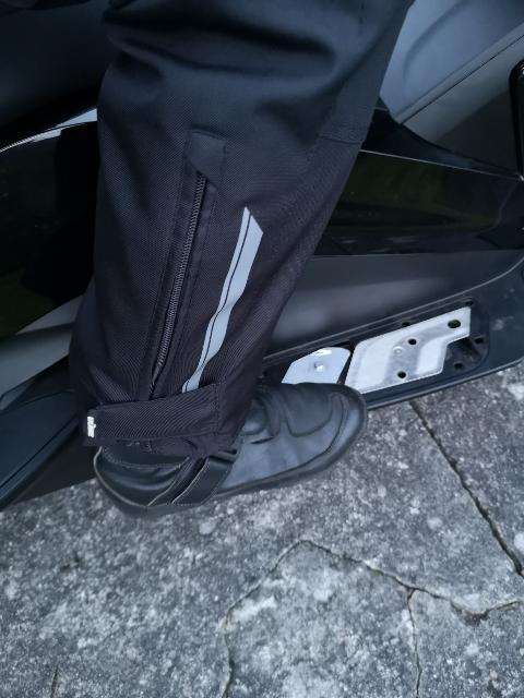

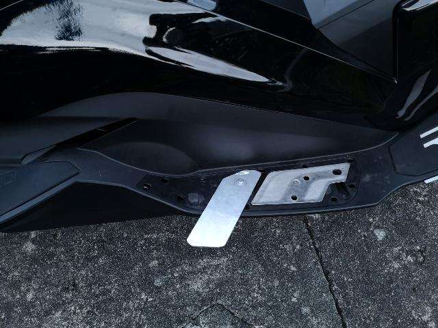

Beitrag von Quibodi » Mo 16. Nov 2020, 16:20
Ich greife das Thema noch mal auf, weil ich ebenso wie Cloudbase63 eine Sitzposition bevorzuge, bei der der Hüftwinkel möglichst groß ist. Sprich, mehr eine Reit- als eine Kackstuhl-Haltung. Eben wie bei den meisten Motorrädern.
Ich habe da mal was improvisiert mit einer 3mm Aluplatte, siehe Bilder. Die Befestigungschraube ersetzt eine dort vorhandene kürzere Originalschraube. Das ist natürlich nur ein Prototyp, aber vom Prinzip funktioniert es.
So kann man die Füße ungefähr eine halbe Fußlänge weiter hinten abstellen, was in Verbindung mit einer Sitzerhöhung von ca. 4cm für mich eine optimale Position ergibt. Verbesserungsvorschläge und Spott werden gerne angenomnen ;)
Beiträge: 1312
Re: Fußrasten
Beitrag von Bärle » Mo 16. Nov 2020, 16:28
Wieso Spott,
Wenn's für dich passt, ist doch alles gut.
Solange rumprobieren bis du zufrieden bist.
Eventuell noch eine Platte für den kompletten Fuß probieren? ThumbUP
Beiträge: 1983
Re: Fußrasten
Beitrag von Benno » Mo 16. Nov 2020, 17:22
Wenn es dir so passt, warum nicht?
Ich gebe aber zu bedenken, dass die Platte an nur einer M6-Schraube hängt und das Gewinde garantiert nicht auf Belastung ausgelegt ist. Fußrasten bewegen sich sonst eher bei M10 und mehr und sind solide am Rahmen verschraubt. Und es sollte deutlich rutschfester sein.
