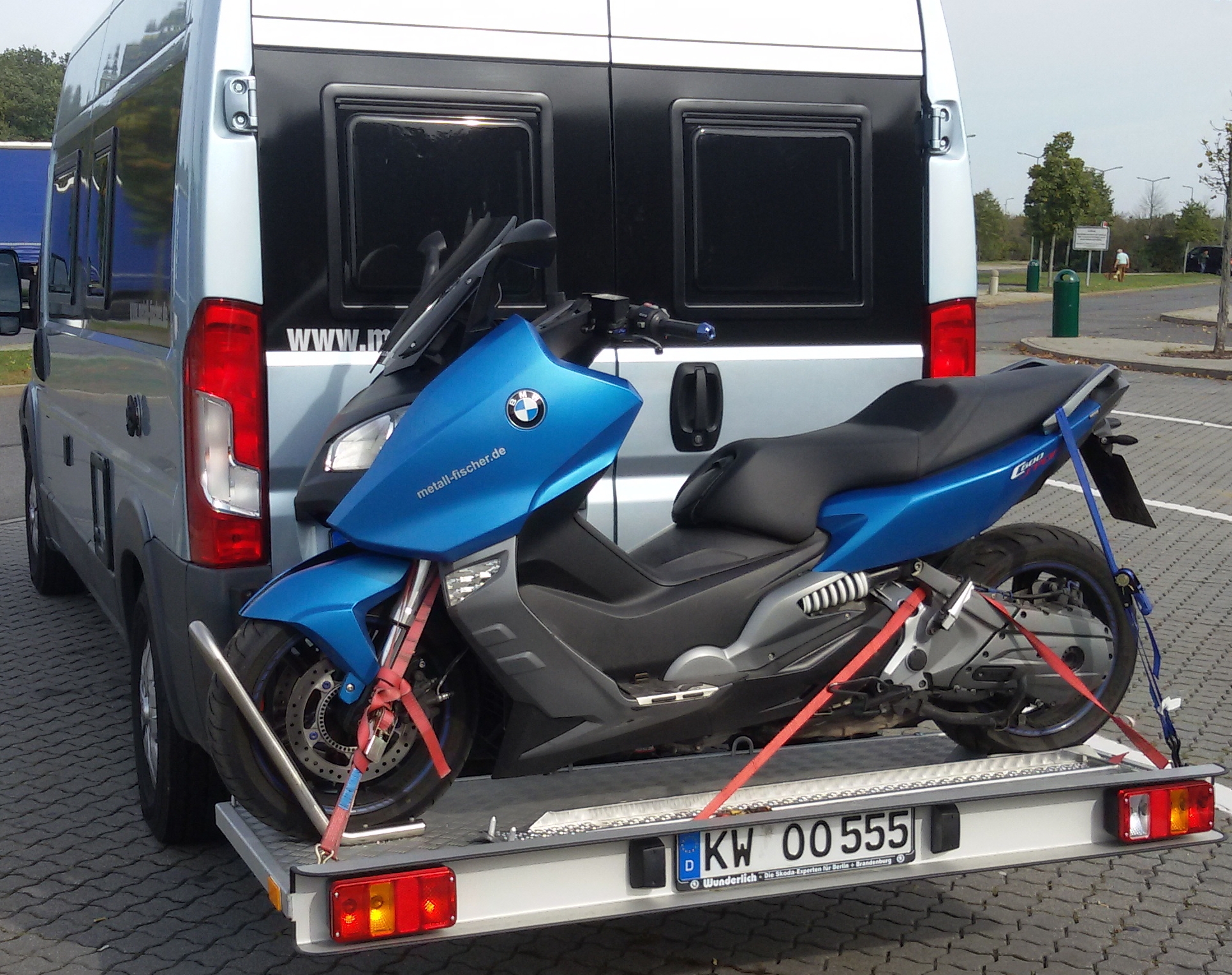

Vielleicht denkst du doch mal über eine Fiedlerbühne und einen leichten 250 er Roller nach.
Wenn du dann über 3500 kg liegst, dann geh mal durch das Womo und schmeiß überflüssigen Luxus raus.
Ich habe mich im letzten Jahr für einen ausgebauten Kastenwagen mit Fiedlerbühne und c 600 entschieden.

Danke für das Bild, würde da auch ein GT drauf passen? Ein Sport soll es bei uns nämlich auch nicht werden, hat die Sozia entschieden :lol:

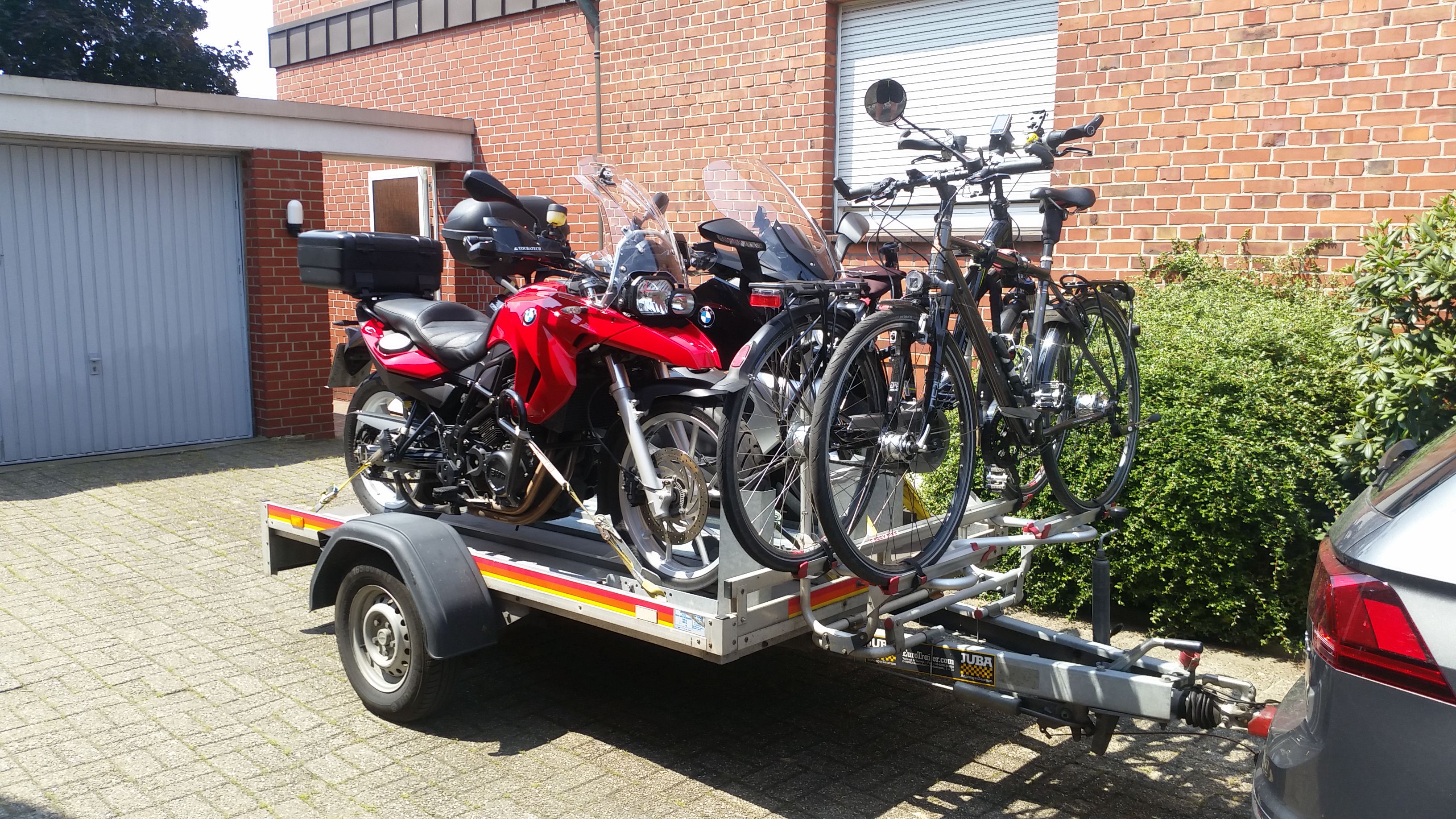

Wir haben einen Anhänger für zwei ausgewachsene Moppeds und zwei Fahrräder. Damit sind wir im Urlaub wirklich flexibel und können Tag für Tag entscheiden, was wir gerne machen möchten. So etwas geht natürlich noch nobler, aber uns reicht es.

Das sieht ja schon sehr gut aus. Die Ladefläche des Anhängers ist offenbar nicht sonderlich hoch - bekommst Du Roller und Motorrad alleine hinaufgeschoben oder benötigst Du Hilfe in irgendeiner Art? Wie sicherst Du den Anhänger beim Be- und Entladen?

Wir verladen immer zu zweit, mit gesunden Knien könnte ich das aber auch allein. Gesichert wird der Anhänger, in dem ich ihn ans Auto hänge.
https://www.wmmeyer.de/store/mot-1025-151-1663.html" onclick="window.open(this.href);return false;
Zusätzlich eine dritte Schiene für den Einzeltransport, drei Wippen und ein Fahrradträger aus dem Wohnwagenbereich auf der Deichsel.
