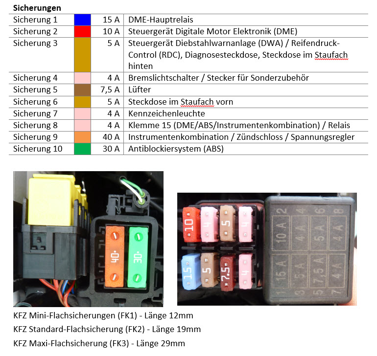

Wollte gestern mit meinem kleinen Kompressor über die Ladebuchse vorne etwas Luft in die Reifen machen!
Der Kompressor ging aber nur kurz an und seitdem lädt nichts mehr über die Buchse!
Meine Vermutung! Sicherung!

Schau nach. Die Sicherungen sitzen hinter dem rechten Seitendeckel unter dem Windschild, da ist auch die Batterie.

Du hast die Sicherung geschrottet. Kompressor geht nicht an der Ladebuchse.

In der Bedienungsanleitung steht auch, welche Sicherung wofür ist. Nr. 6 könnte ein heißer Tipp sein.

Bilder sagen mehr als Worte...
Diese Info habe ich immer dabei + Ersatzsicherungen (unterm Sitz)
Gruß Stefan

Wahre WorteSilizium hat geschrieben:Bilder sagen mehr als Worte...
Gruß Stefan
Zudem ich die BA nur in Italienisch habe, da der Roller Re-Import ist!
Hab es gleich abgespeichert auf's Handy, und die BA in Deutsch heruntergeladen!
Danke Stefan
