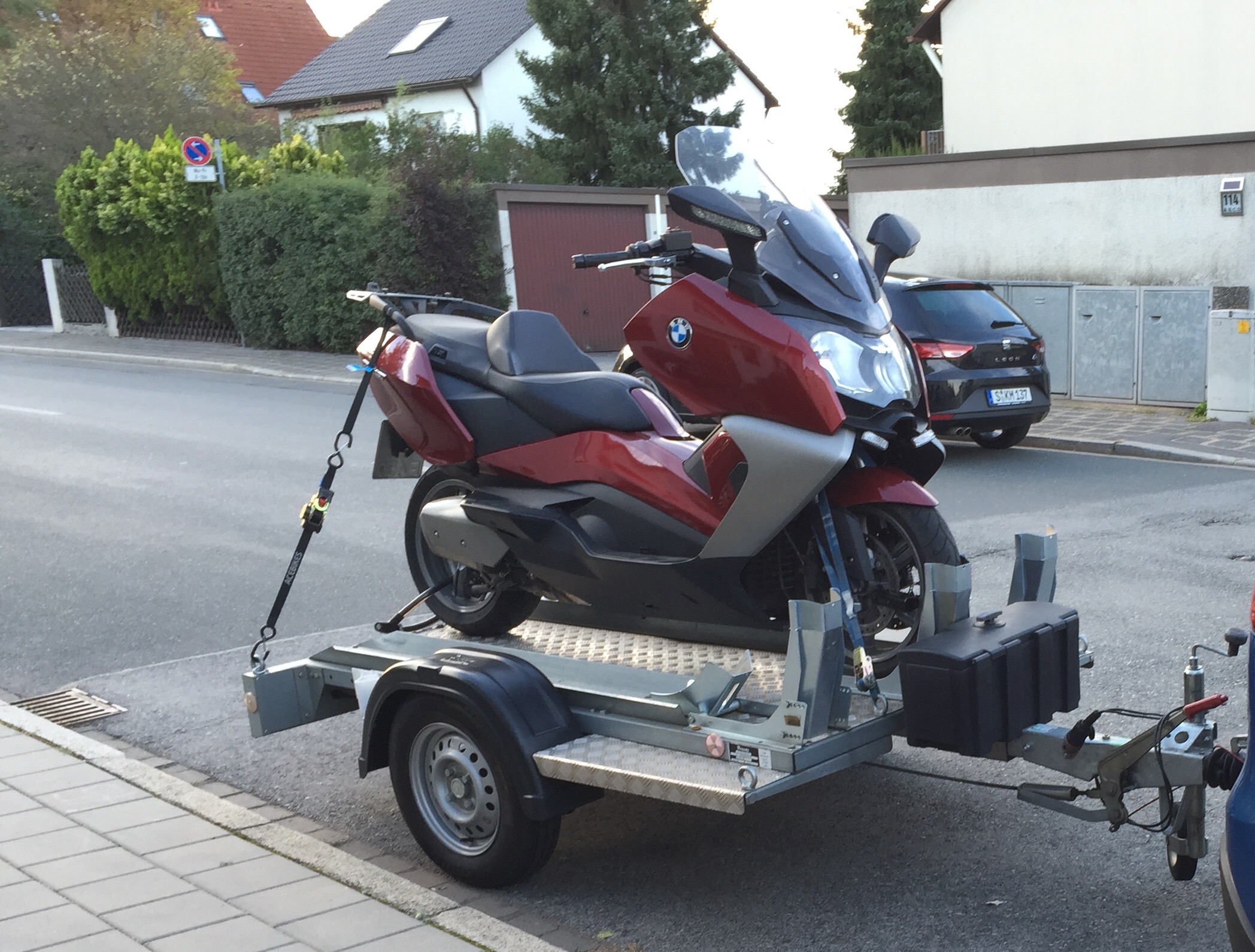

Beiträge: 1944
Re: Transport auf Anhänger
Beitrag von Benno » Mo 11. Apr 2016, 17:59
Danke für das Bild, sogar mit Wippen.
