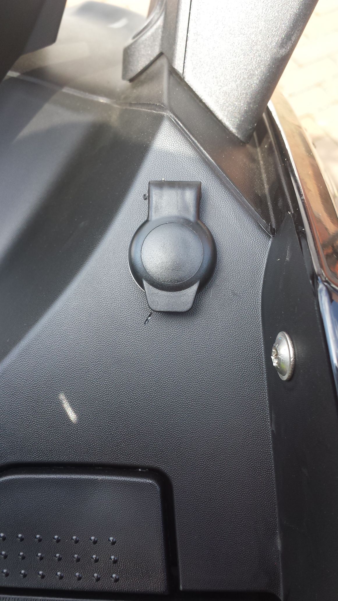

Steckdose in der Verkleidung nachgerüstet, Anschluss über Sicherung direkt an der Batterie:
Re: Laden der Batterie Modell 2016
So schaut das bei mir auch aus

... was sind das denn da für Kratzer und Macken in der Verkleidung? Ich dachte der Roller wäre NEU!?Benno hat geschrieben:Steckdose in der Verkleidung nachgerüstet, Anschluss über Sicherung direkt an der Batterie:
Also ich habe mir die unter der Sitzbank nachgerüstet. Kabel liegt alles schon unter der Verkleidung.
