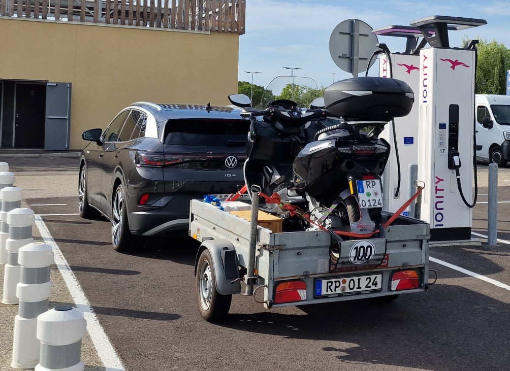

Eine Hinterradabspannung von Ace Bikes bereitgelegt. Mopped auf den Hänger vorn in die Radhalterung. Dann hat die Sozia das Hinterrad verspannt, während ich den Roller gehalten habe. So steht der Roller schon mal. In die Gabel habe ich Transportschlaufen eingefädelt. Hat mir mal die DB Autozug spendiert, gibt's aber auch zu kaufen. Das geht ganz gut ohne Schutzblechdemontage. Dort dann die Haken der Spanngurte eingehakt und verspannt.
Hinten an den Haltegriffen leicht verspannt. Zum Schluss die Hinterrad Verspannung wieder entfernt, da sie mir zu sehr an den Auspuff gedrückt hat.

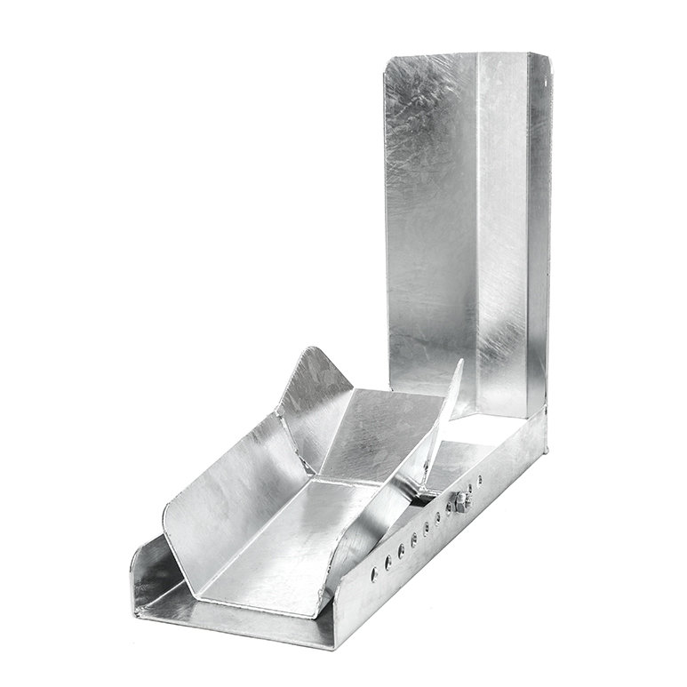

Ich verbaue auf dem Anhänger vor dem Transport des Rollers eine Vorderradwippe (4 Schrauben), das hält den Roller zumindest soweit, um ihn hinten sicher verzurren zu können.
motorrad-vorne-vorderradklemme-radwippe-motorradwippe-motorradklemme-radhalterung-wippe.jpg
