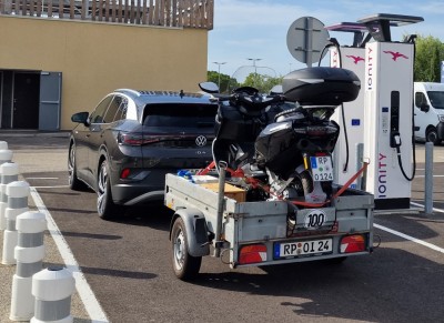

Re: Transport auf Anhänger
An den Griffen hinten würde ich nicht verzurren, die sind nur aus Plastik.
Hauptproblem beim Abladen war, dass sich die Schiene der Abfahrrampe unter die Verkleidung verkeilt hat, so dass der Roller nicht vom Hänger runterkam. Geholfen hat nur, den Hänger per Hilfsrad vorne ganz hoch zu heben und hinten unter die Auffahrschiene ein dickes Holz zu legen.
Gruß Bobbin
Gruß Bobbin
- Beiträge: 64
- Registriert: Di 12. Jul 2022, 19:55
- Postleitzahl: 99334
- Motorrad Scooter: C650GT Bj 2018
Ich hatte das ja hier noch mal rausgekramt und ihr habt gute Tipps gegeben.
Letztendlich habe ich es so gemacht:

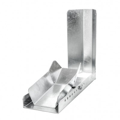

Eine Hinterradabspannung von Ace Bikes bereitgelegt. Mopped auf den Hänger vorn in die Radhalterung. Dann hat die Sozia das Hinterrad verspannt, während ich den Roller gehalten habe. So steht der Roller schon mal. In die Gabel habe ich Transportschlaufen eingefädelt. Hat mir mal die DB Autozug spendiert, gibt's aber auch zu kaufen. Das geht ganz gut ohne Schutzblechdemontage. Dort dann die Haken der Spanngurte eingehakt und verspannt.
Hinten an den Haltegriffen leicht verspannt. Zum Schluss die Hinterrad Verspannung wieder entfernt, da sie mir zu sehr an den Auspuff gedrückt hat.
