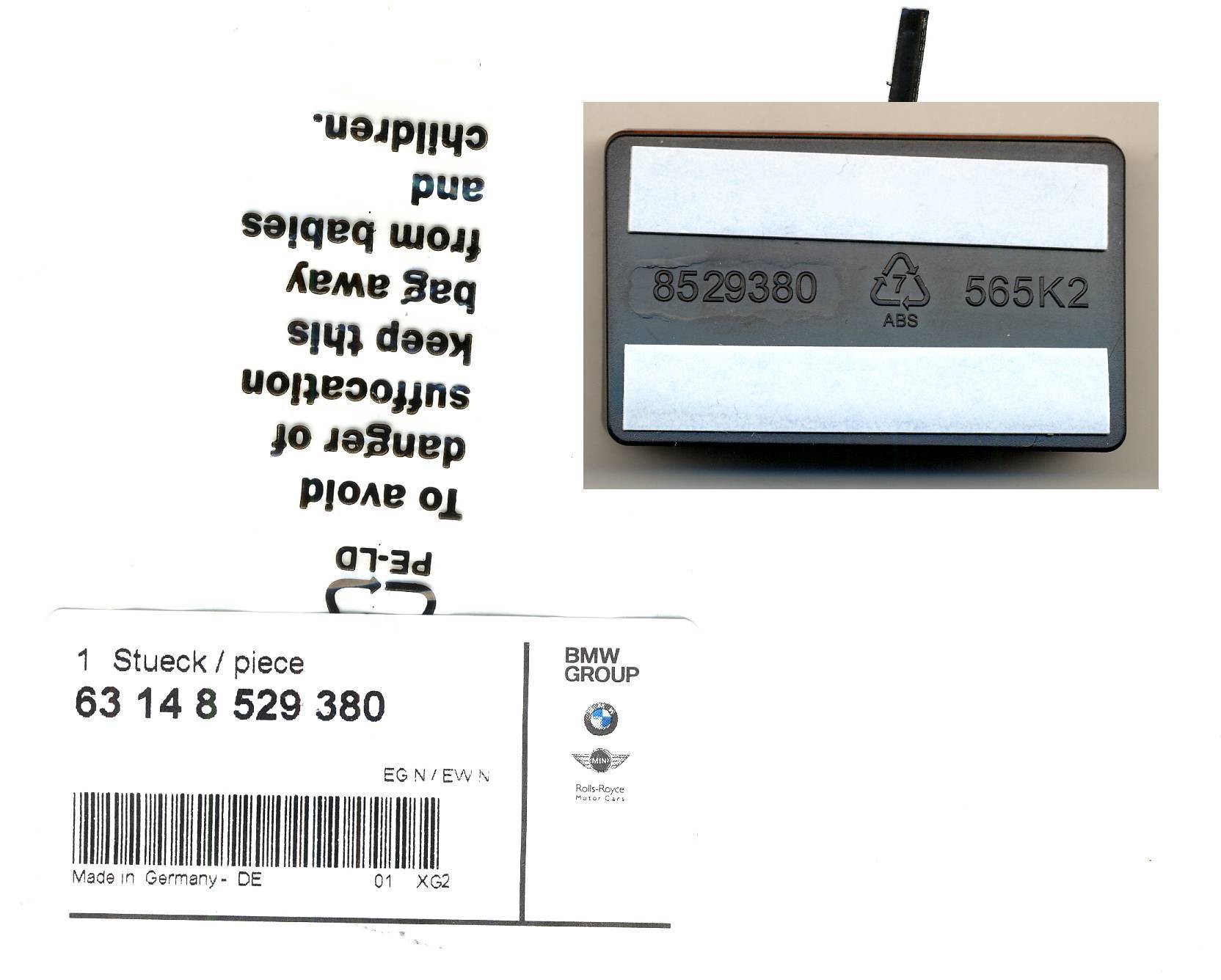

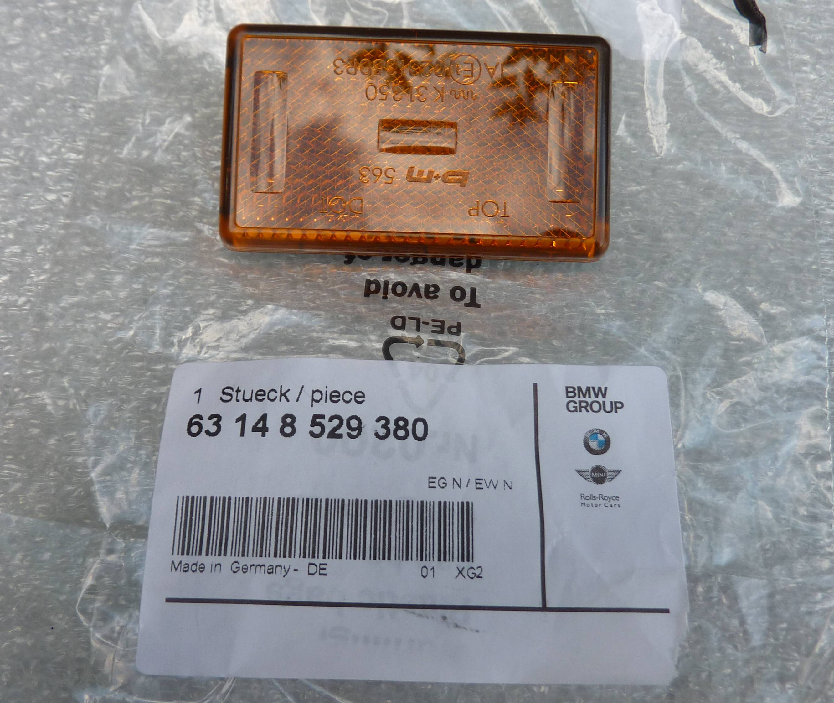

Auch bei mir hat sich der Kleber für den Reflektor bei 10.500km gelöst. Ist aber auch kein Wunder bei unseren Straßen :lol:
Gut da habe ich einen neuen gekaut und den anderen auch gleich optimiert. :!:
BMW Rückstrahler gelb 63148529380 - Kosten 7,59 Euro
Interessant - werden vom Fahrradzulieferer b&m (Busch & Müller) gefertigt :idea:
-Seitlicher Rückstrahler E-Bike B&M 563/2-2 für Starrgabel
-seitlicher Rückstrahler für Starrgabel
-geeignet für S - Pedelec
-563/2-2 mit flacher Klebefläche für Starrgabel
-Kosten 1,91 Euro
Ich habe die zwei Klebestreifen entfernt und die Reflektor-Rückseite ganzflächig mit Montagekleber bestrichen.
Das gibt kraft zum Untergrund und gleicht Unebenheiten aus
Was soll ich sagen - das hält immer noch :lol:

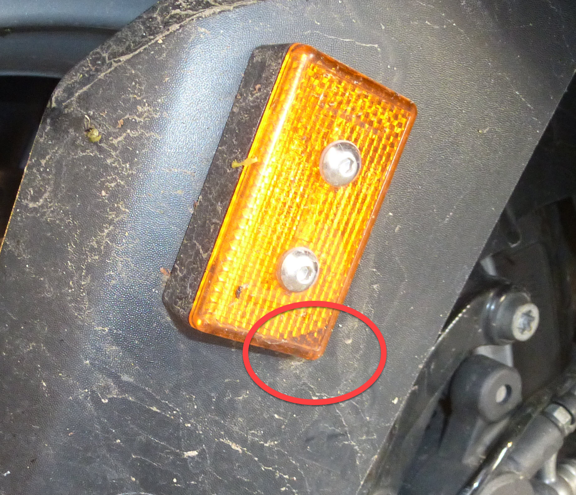

das Beispiel mit den Schrauben ist nicht wirklich Ideal, unten steht schon Wasser drin und bald ist die Wohnung für Goldfische bezugsfertig rauch
original Klebestreifen
FredvomJupiter
Beiträge: 368
Postleitzahl: 24340
Motorrad Scooter: C650GT 2018
Wohnort: Eckernförde
Re: Seitenreflektoren Bj 2019
Beitrag von FredvomJupiter » Di 15. Dez 2020, 13:25
Silizium hat geschrieben:
Di 15. Dez 2020, 08:33
P.S.
Moin,
nur weil der Reflektor eine so schöne Farbe hat, sind deine Silberfische noch lange keine Goldfische ... rauch
