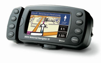

für meinen C600 Sport sollte ein zweckmäßiges Navi her und deshalb hatte ich mich eigentlich für den BMW Navigator IV entschieden.
(wichtig ist für mich die Bedienung per Zusatztasten. Spielereien, wie MP3 sind eher Nebensache ...)
Da der BMW Navigator IV aber auch oft Kritik einstecken musste, habe ich mich nach Alternativen umgeschaut.
Letztendlich bin ich bei dem guten alten BMW Navigator III gelandet.
(für 180€, viel Zubehör und in sehr guter Zustand. Die 2GB Speicher reichen für meine Zwecke locker aus und die 2014er Zentral Europa Karte ist schon installiert ... )
Nun meine Fragen:
Wo werden die Kabel vom BMW Navigator angeschlossen?
Gibt es einen vorbereiteten Steckplatz mit einem speziellen Stecker?
Muss das CAN-Bus Signal zwingend angeschlossen werden?
Vielen Dank schon mal. ThumbUP

Es gibt einen Stecker direkt unter der Abdeckung des Lenkers. Der ist extra für das Navi. Du musst dir nur das Gegenstück bei BMW kaufen. Kostet meines Wissens 9 Euro.

habe die benötigten Infos soeben gefunden.
Cartool Stecker Nr. 611 656
BMW.Nr. 83300413585
PIN Belegung:
1=Masse
2=Tachosignal
3=plus 15
