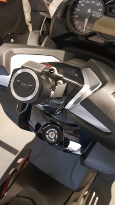

ich habe eine Frage zu dem nie enden wollenden Thema Navihalterung.
Bisher habe ich ein Rider V4 (2013) auf der abgebildeten Lenkerhalterung (Passivhalterung) im Gebrauch. Die Position in der Lenkermitte ist für mich ideal.
Bild Bild
Nun zu meinem Problem:
Ich habe mir ein neues Navi (Tomtom Rider 500) bestellt.
Bild Bild
Jetzt muss ich wohl oder übel an der Halterung etwas verändern. Die beim Tomtom 500 beigefügte RAM-Halterung möchte ich nicht verwenden, sondern die Passivhalterung abbauen und die vorhandene Navihalterung von BMW irgendwie weiter nutzen.
Hat hier irgend jemand die gleiche Halterung in der Lenkermitte und auch vielleicht die gleiche Aufnahme wie das Tomtom 500 oder sogar ein Tomtom 400 - 550 mit der Halterung im Gebrauch?
Kann mir jemand einen Tipp geben, wie ich das neue Tomtom 500 an die vorhandene BMW-Halterung verbauen könnte?
Ich bin für jeden Hinweis dankbar.

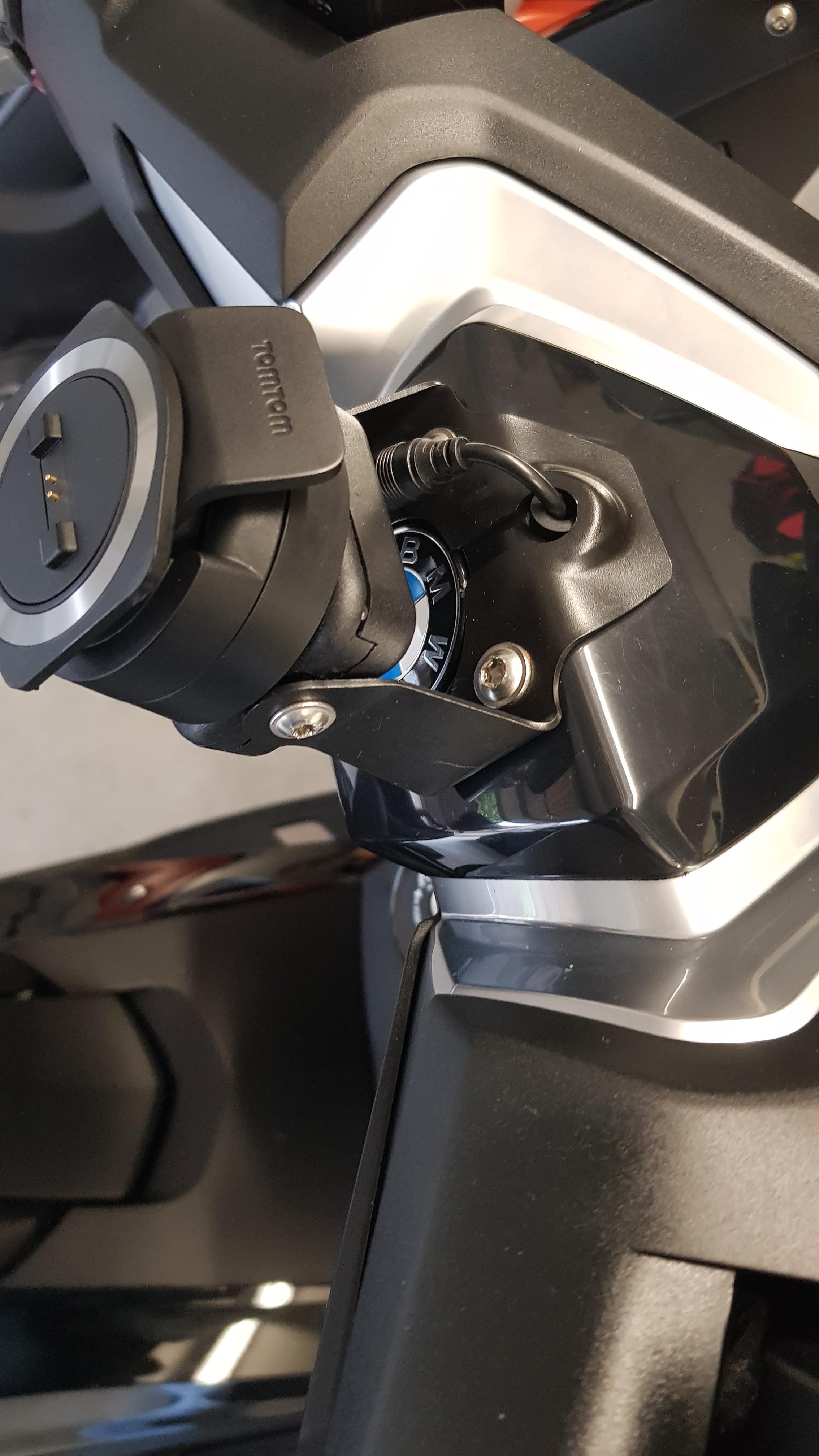

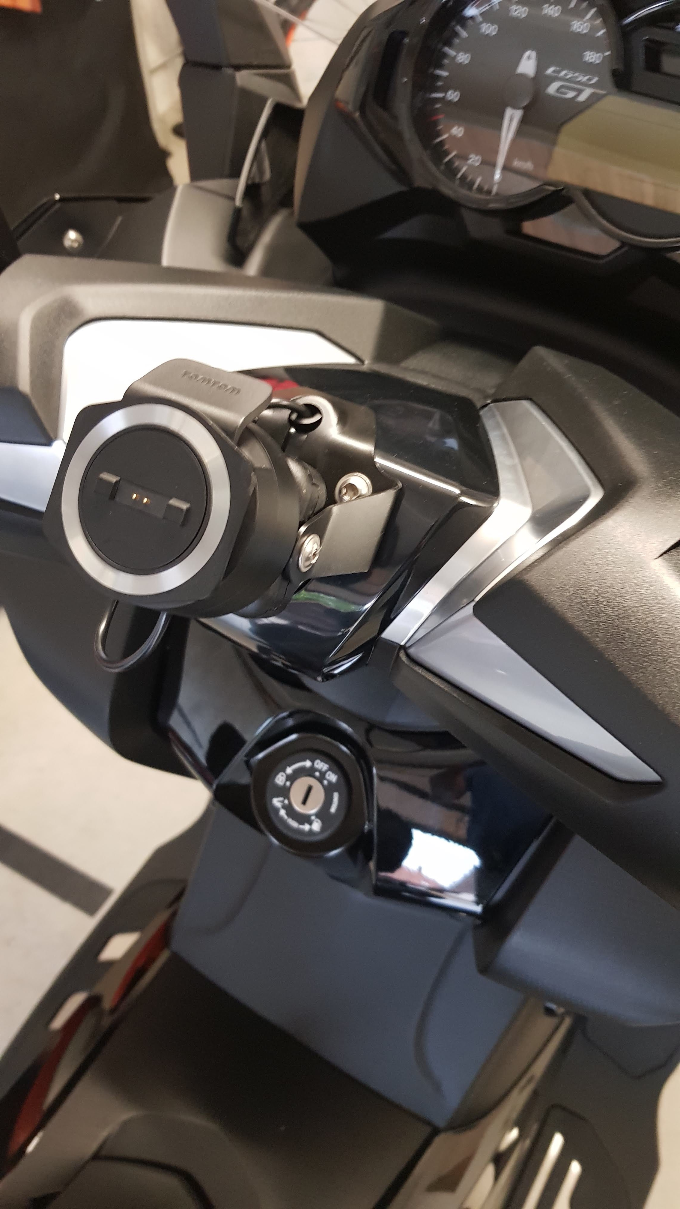

Ja, das habe ich.
Schraub doch einfach die Aktivhalterung des 500er auf das schwarze Unterteil.
Ist gar kein Problem.
Falls gewünscht kann ich Dir morgen Bilder schicken.

Hatte sogar noch Bilder gespeichert:

Beitrag von rollero » Sa 1. Mai 2021, 21:47
Hallo Dieter,
so in etwa hatte ich mir das auch gedacht.
Hast du in der schwarzen Platte neue Löcher gebohrt ?
In meiner jetzigen Aktivhalterung sind nur 2 Löcher. In der Halterung für das Tomtom 500 sind meines Wissens aber vier Schrauben vorgesehen.
Danke für deine Antwort und für die Fotos. ThumbUP
Gruß aus dem Emsland
Karl-Heinz
Beiträge: 566
Re: Halterung für Tomtom Rider 500
Beitrag von dieter2008 » Sa 1. Mai 2021, 23:27
Da sind auf dem oberen Deckel meiner Meinung nach 4 Löcher drauf.
Beitrag von rollero » Do 6. Mai 2021, 11:04
Hallo Dieter,
ich hatte in meinem Beitrag geschrieben, dass ich mir das Tomtom 500 bestellt habe. Ich habe es gestern geliefert bekommen, daher hatte ich Dir noch keine Rückmeldung geschrieben.
Heute morgen habe ich meine Passivhalterung von meinem Rider V4 mal abgeschraubt und die neue Halterung vom Rider 500 angepasst. Es passt super, so wie du es mir beschrieben hast. Danke nochmal für deinen Tipp. :D
Jetzt muss ich nur noch die original BMW-Halterung und die Lenkerabdeckung abbauen, da ich den Stromanschluss neu machen muss. Der jetzige Anschluss (Stecker) passt nicht. Ich werde das Anschlusskabel für das neue Rider mit dem Anschlusskabel unter der Lenkerabdeckung verbinden und so viel wie möglich unter dem Deckel verschwinden lassen. Das müsste eigentlich funktionieren.
