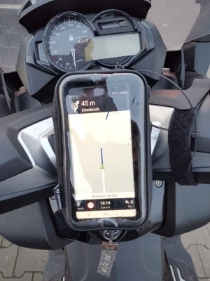

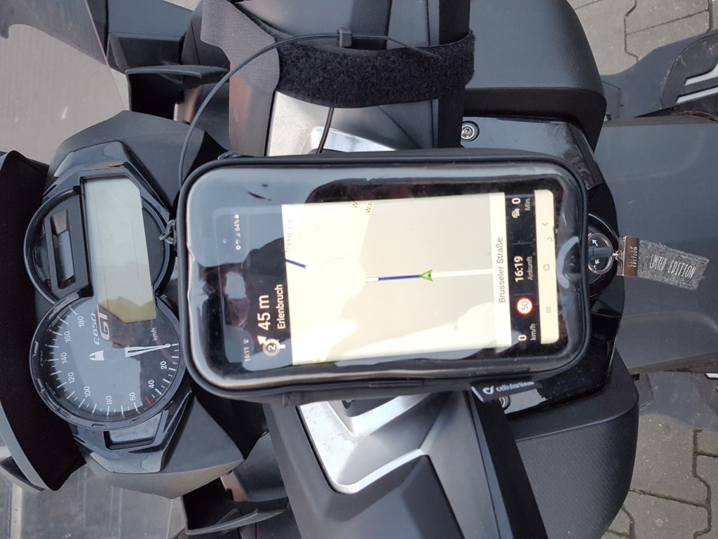

Das System im Einsatz:
Die Tasche wird auf das BMW-Symbol gesetzt und lässt so den Blick auf das Cockpit frei.
Die Anweisungen werden per Bluetooth in den Helm übertragen.

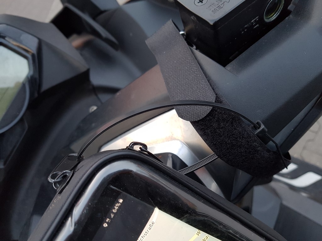

Damit das System nicht verloren geht, wenn es sich mal lösen sollte, wird es mit einem Klettband und einem Kabelbinder am Lenker gesichert.
Das sieht dann so aus:
Es ist allerdings in der Testphase auch bei schwierigsten Strassenverhältnissen bisher nicht vorgekommen, dass sich das System gelöst hat.
Aber man weiß ja nie.

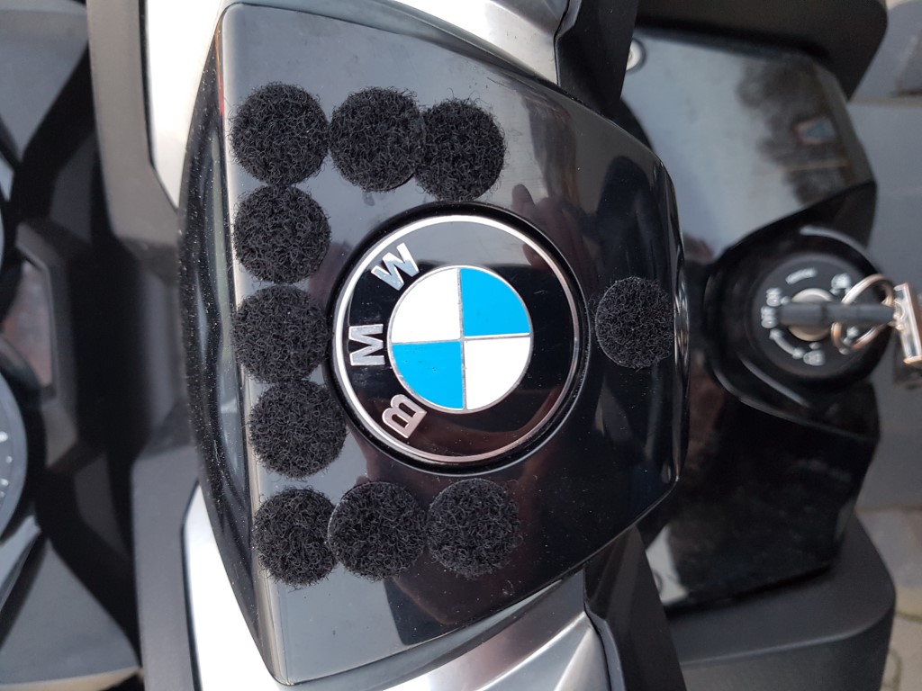

Wie wird das nun befestigt?

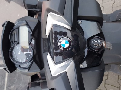

Auf dem Mittelteil des Lenkers habe ich Klettpunkte befestigt.

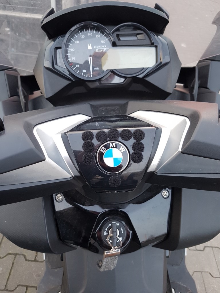

Hier nochmal mit ein bisschen mehr Abstand, damit man die Wirkung im Gesamtbild beurteilen kann.
Über Geschmack kann man sicher streiten, aber für mich ist das optisch noch vertretbar.

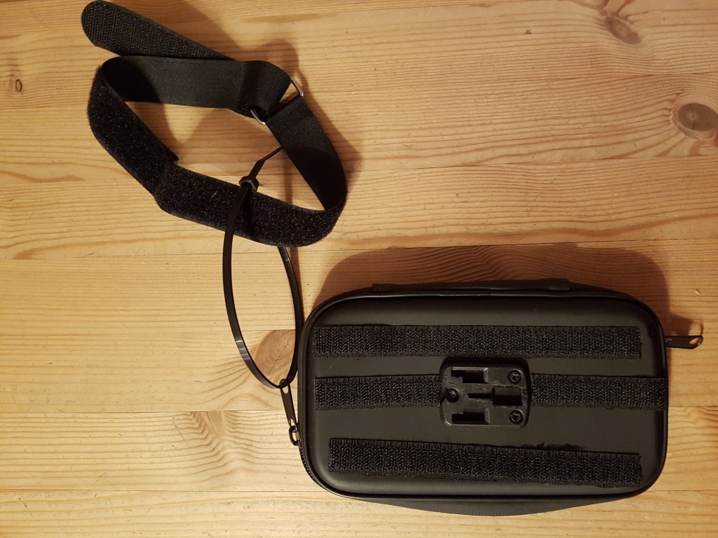

Die Rückseite der Tasche habe ich mit Klettstreifen versehen.
Da sieht man auch nochmal die Sicherung mit dem Klettband.

Wie man auf dem ersten Bild sieht, spiegelt die Tasche. Im Einsatz stört das aber nicht, denn der Winkel am Mittelteil des Lenkers ist für das Ablesen eigentlich gut und man kann ihn auch in gewissem Rahmen variieren.
