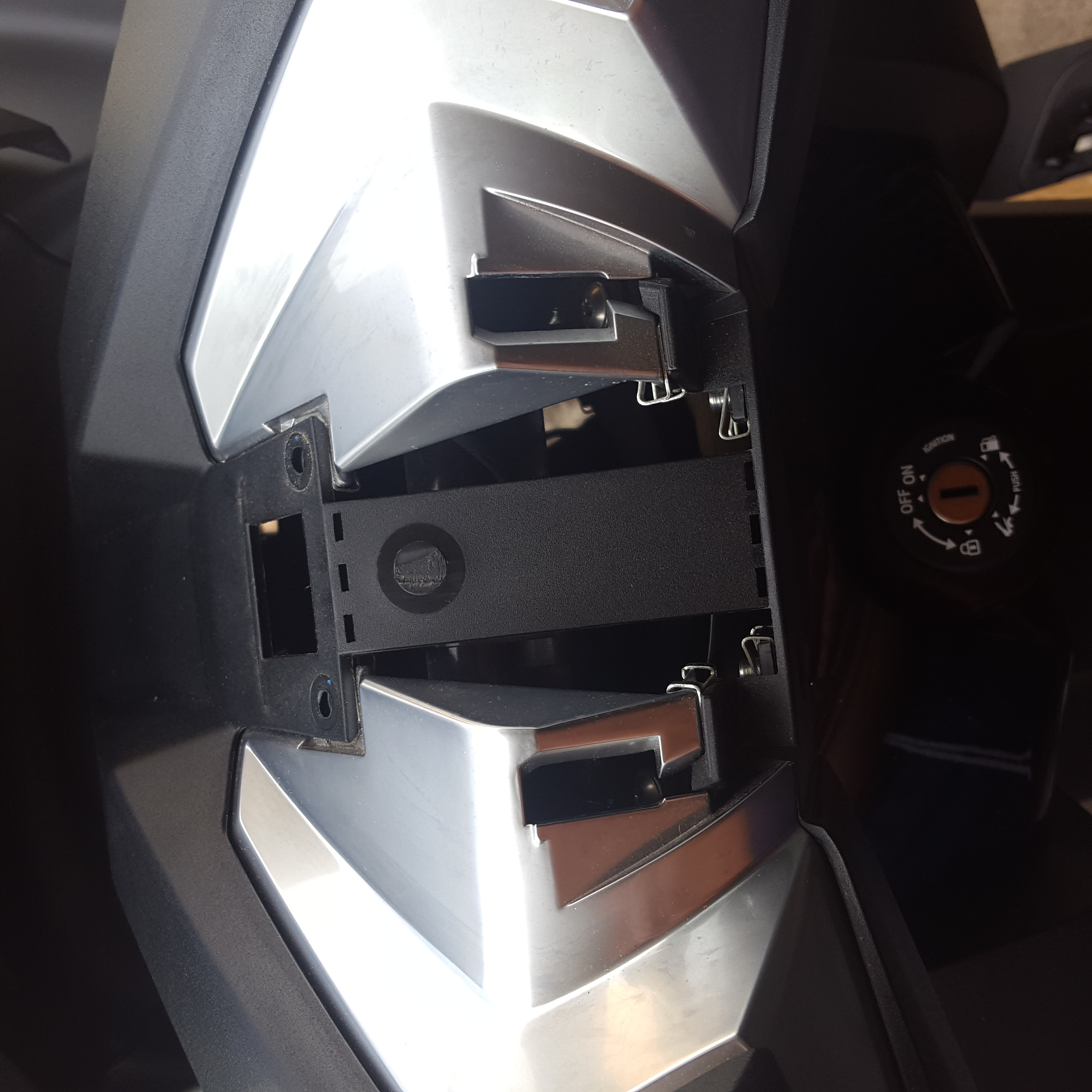

Ich wollte mal eben die Halterung montieren. Jetzt stehe ich vor dem Problem, das dort ein Mittelsteg von der Verkleidung ist :o Ich habe leider nur das WHB bis 2015. Kann mir jemand sagen, ob der Steg weg kann?

Kann weg, hat nix zu halten.

Hallo Tomek, wie hast du denn die Abdeckung wegbekommen? Einfach noch oben ziehen??
ach ja - ich bin noch auf der Suche nach dem SZ-Cartool Stecker (Canbus-Stromanschluss) - hast du den evlt. irgendwo gesehen?
Nach meinen Infos sollte der ja iw unter der Lenkerverkleidung sein...

Halterung einfach nach oben abziehen. Der Anschluss für den Cartool-Stecker ist unter der schwarzen Brücke auf dem Bild weiter oben.
