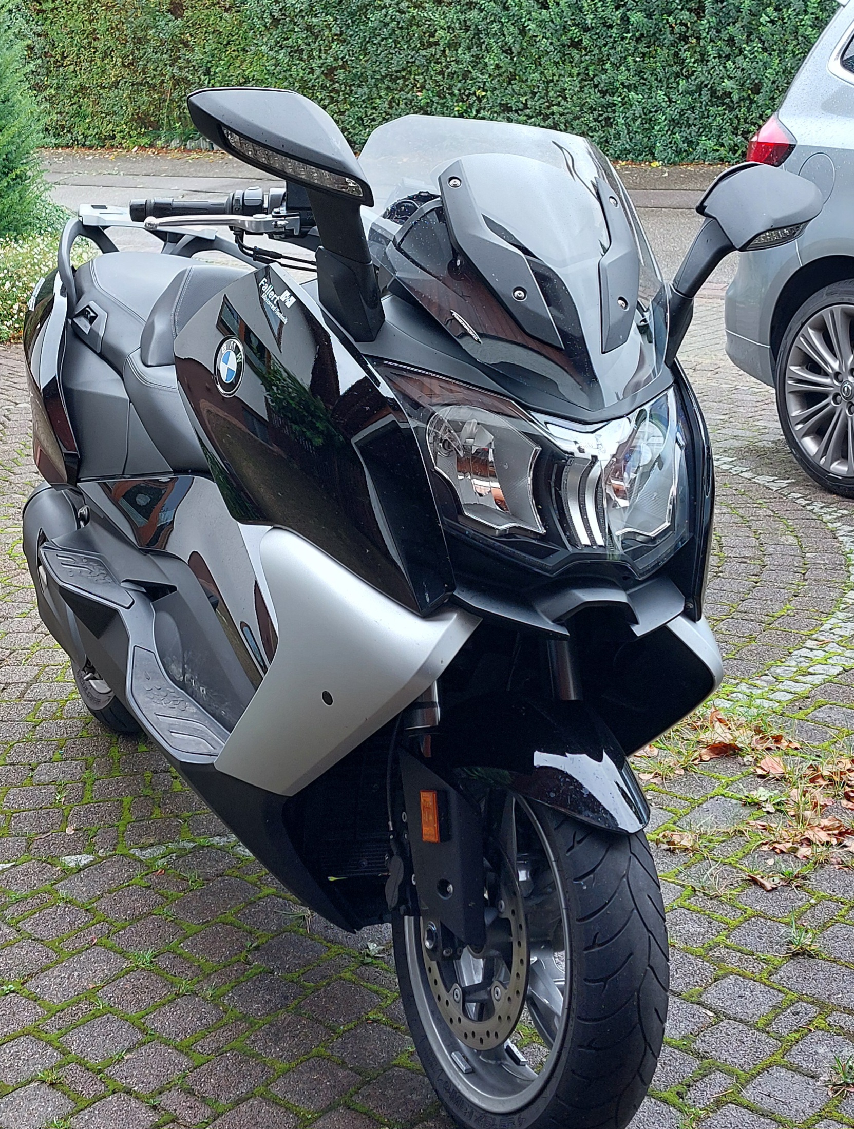

Ich fahre ja mit meinem C650GT wirklich gerne, wenn nur nicht die lästigen Verwirbelungen und Trommelgeräusche an meinem Helm wären. Dagegen verzichte ich gerne auf etwas Windschutz wie an meiner R1250R mit der Sportscheibe aber hier herrscht Ruhe.
Deshalb habe ich auch für die GT nach einer kleineren Scheibe (46cm) gesucht und bin bei powerbronze (UK) jetzt fündig geworden. In der Schweiz bestellt, nach 4 Wochen geliefert. Leider kamen noch hohe Versandkosten und Einfuhrgebüren dazu, somit hat mich das Ding insgesamt fast 185€ gekostet aber egal, hab sonst nirgends eine so kurze Scheibe gefunden für den GT. Für den Sport schon.
Montage problemlos und dann gleich längere Probefahrt. Was soll ich sagen, in der unteren Stellung herrlich ruhig, der Oberkörper wird geschützt und der Helm liegt sagenhaft ruhig im Wind. So bin ich glücklich mit dem GT ThumbUP
120-140km/h kein Problem. Wenn man die Scheibe hochfährt wird zwar der Windschutz wieder besser aber die Turbulenzen nehmen wieder zu.
Leider kam die Scheibe wie befürchtet ohne ABE oder Teilegutachten. Im Internet recherchiert und dabei auf powerbronze.de gestoßen und um Hilfe zur Zulassung gebeten.
Der Inhaber sagte mir, er hätte die Scheibe noch nicht im Programm, da die ABE von den Engländern in der Mache sei aber der dt.Tüv länger als erwartet brauche. Da ich ihm so von der Scheibe vorgeschwärmt habe, hat er sie sofort in sein Portfolio mit aufgenommen unter dem Hinweis, dass die ABE demnächst vorliegen wird. Ich habe ihm auch zwei Bilder geschickt, da jene von powerbronze bescheiden aussehen.
Und nein, ich hab nichts davon, mach keine Werbung für den Hersteller oder irgendeine Firma... bin nur froh, dass ich für mich jetzt Ruhe gefunden habe ohne riesengroßes Windschild oder irgendwelche Scheibenaufsätze. Vielleicht haben andere auch ähnliche Probleme mit der Originalscheibe.

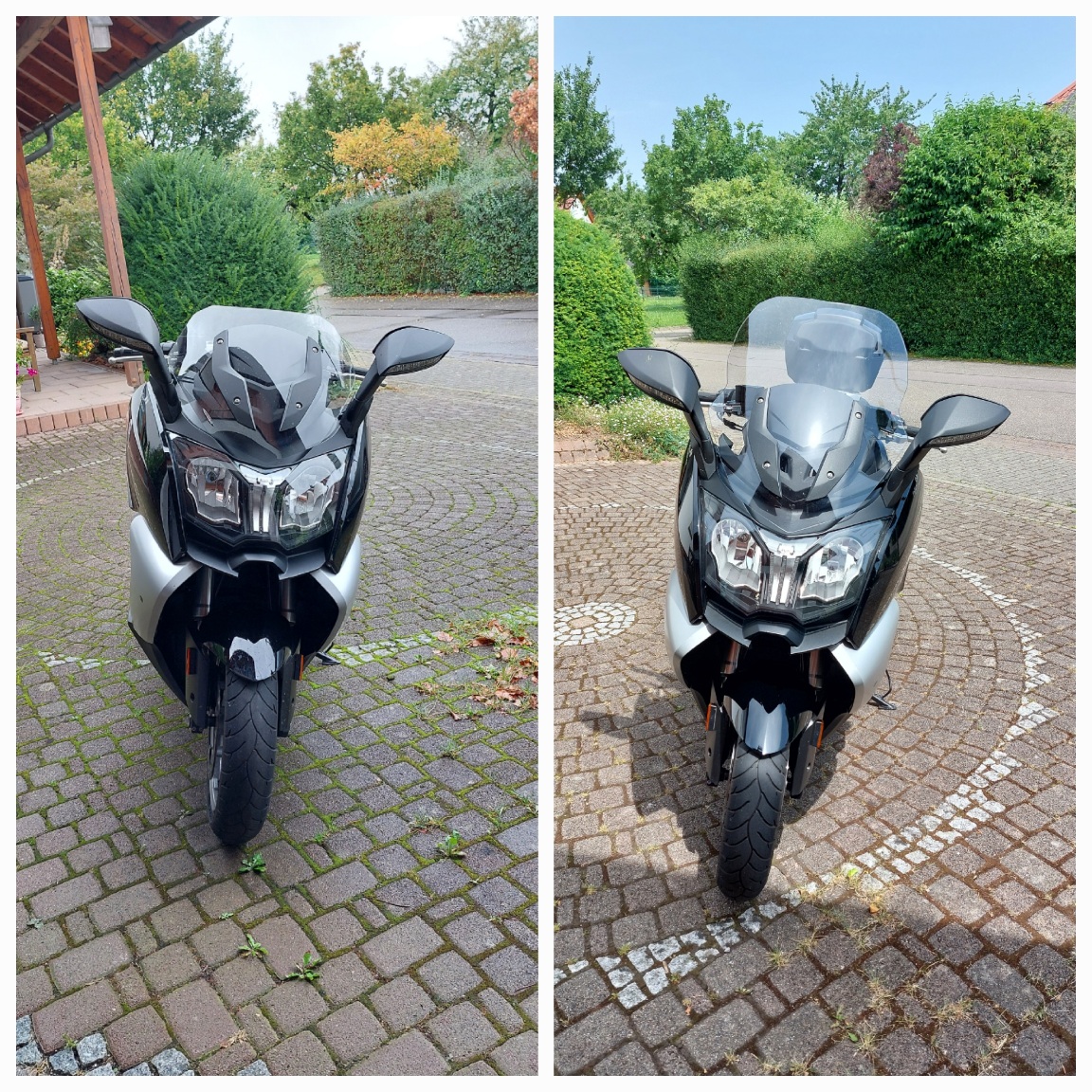

die Scheibe ist in der Mitte 44,5 cm und ragt im eingefahrenen Zustand 4 cm über die obere Kante des Instrumententrägers hinaus. Ich bin 1,83 m.

Das Bild zeigt beide Scheiben im eingefahrenen Zustand.

Vielen Dank! Ich werde dann mal die Stichsäge ansetzen.
