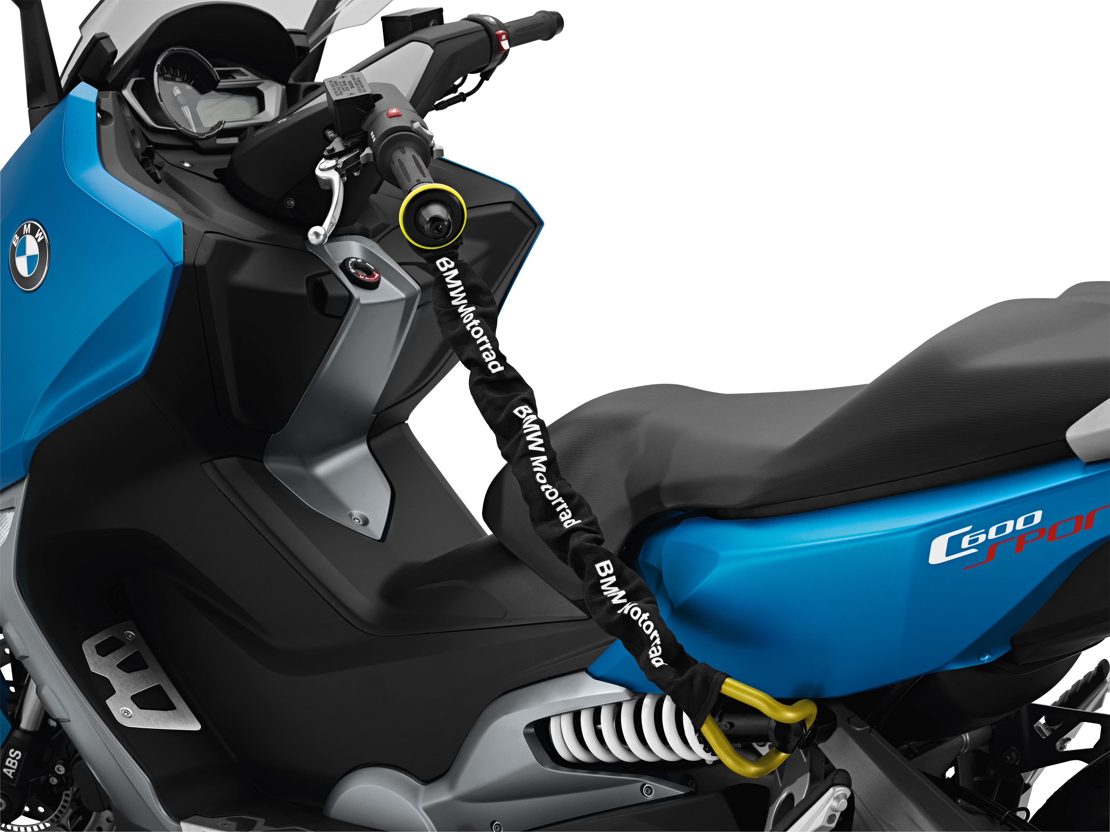

Hallo Christian,
ich habe dazu diese italienische Seite gefunden: https://www.zippillimoto.com/it/ricambi ... ooter.html. Hier noch die die Übersetzung durch Google.
Zusammengefasst: Das Schloss passt bei allen Modellen und gibt die Möglichkeit den Scooter in 2 Varianten zu sichern, entweder wird das Lenkerende mit a) der Schwinge oder b) z.b. einem Pfahl fixiert. Da keine Montageanleitung existiert, sollte das Anbringen einfach sein. Man benötigt lediglich eine zusätzliche Schraube M12X55-8.8 (Baumarkt oder BMW 07129906186 bzw. 07129906088).
Günstigster Preis gesehen bei https://www.autoservices4wd.it/prodotto ... 600-sport/ = 100€.
Noch ein hochaufgelöstes Foto: Klick!
Grüße...Espoo

So, ich habe das gute Stück jetzt bei mir liegen, aber kommt leider ohne Anbauanleitung. Nun, am Lenker wohl kein Problem, die Befestigung am Rahmen geht wohl - soweit ich das aus dem Bild in der Bedienungsanleitung c650 - durch auswechseln der Befestigungsschraube am Federdämpfer Hinterrad. Hmm, blöd, im Werkstattbuch finde ich auch nichts darüber. Was gibt es zu beachten? Ich habe Angst die Schraube zu lösen und dann bekomme ich den Federdämpfer nicht mehr rein, oder hat der eine definierte Länge? Muss ich da was aufbocken??

Das Hinterrad würde ich mit einem Brett passend unterfüttern, dann muss man die Schwinge nicht anheben. Da sitzt nichts unter Spannung.

Danke Benno, du meinst auf den Hauptständer und so unterlegen daß das Hinterrad dann auf dem Brett steht?
