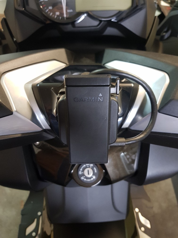

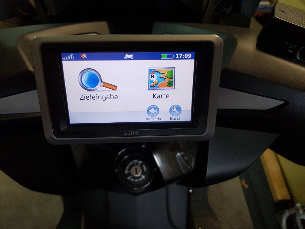

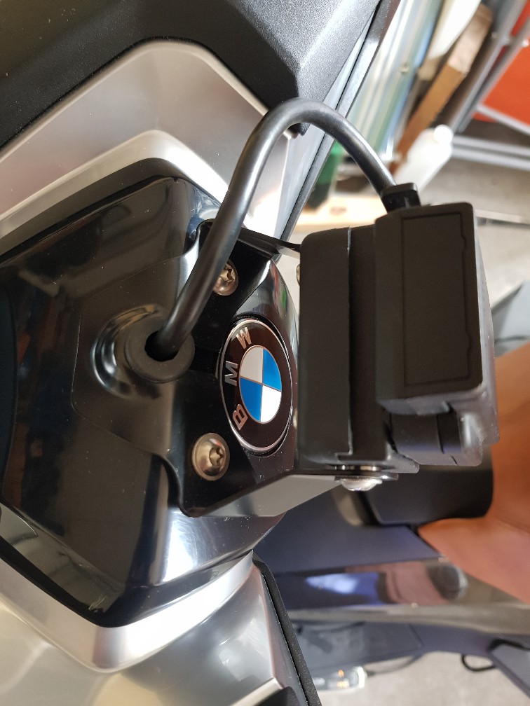

Beitrag von MondBier » Fr 7. Mai 2021, 17:45
Es hat geklappt- hier ist das Ergebnis..
Gefällt mir ganz gut so
Nochmal Danke Benno
