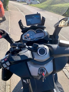

Bin seit Kurzem stolzer Besitzer einer C 650 GT Baujahr 2012.
Mich hat schon bei der Überführungsfahrt gestört, dass ich wegen meinem breiten Rücken kaum die Fahrzeuge hinter mir im Spiegel erkennen konnte. Bei allen bisher gefahrenen Motorrädern habe ich dieses Problem mittels Spiegelverbreiterung gelöst. Das ist jetzt allein aus optischen Gründen bei der GT nicht angezeigt.
Also musste eine andere Lösung her.

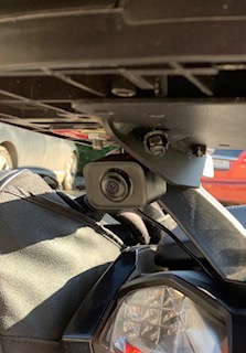

Für 84 Euro habe ich eine Kamera nebst Monitor mit Funkübertragung bestellt und an den bekannten Stromanschlüssen an der GT angeschlossen.
Also den Monitor an den Stecker unterhalb der Lenkradabdeckung und die Kamera an den Stecker unter dem rechten Seitenteil. Die beiden kommunizieren dann per Funk. Die Kamera geht nur an wenn ein Signal von der Kamera kommt.

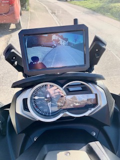

Der Monitor wurde oberhalb des Blendschutzes der Armatur in bester Betrachtungslage angebracht, die Kamera fast unsichtbar unter dem Topcase.
Sofern nicht die Sonne direkt auf den Monitor scheint kann ich nun den rückwärtigen Verkehr ganz gut verfolgen. Besonders hilfreich wenn ich als Tourguide eine Meute Rocker hinter mir beobachten muss.
Bei Interesse an Bildern könnt ihr mir eure Mailadresse mitteilen.

Das erspart Dir aber den Schulterblick nicht, sonst aber schön umgesetzt.
