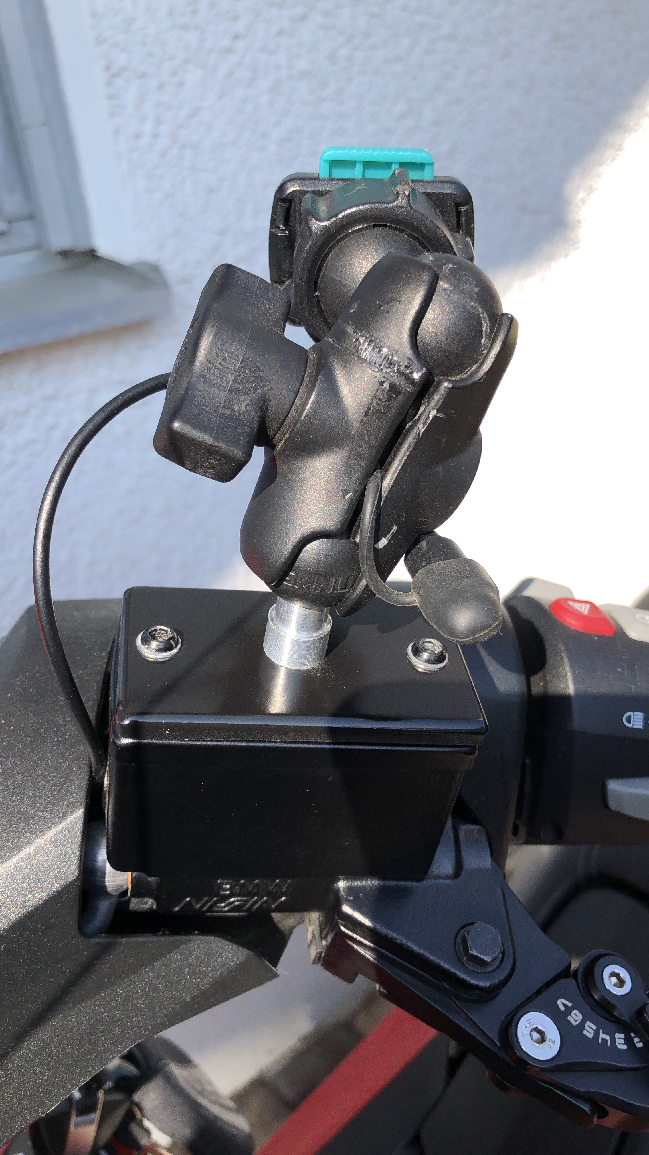

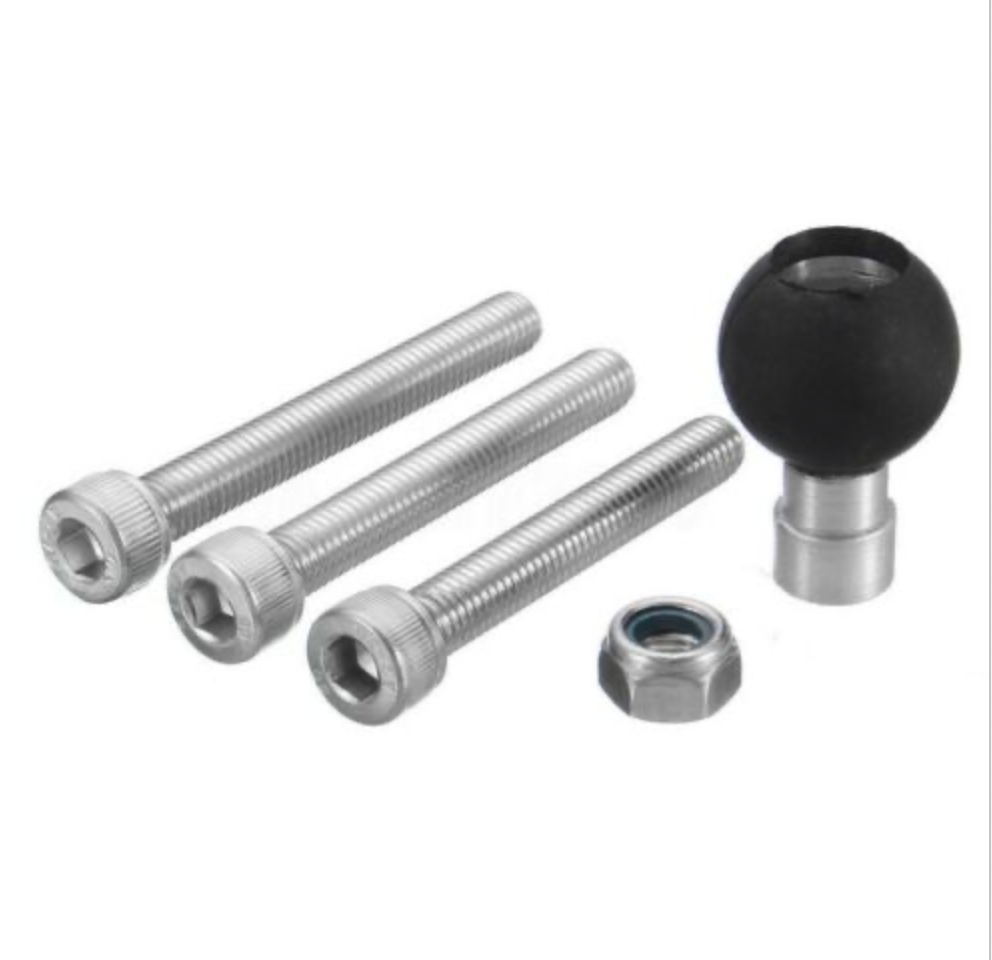

Leider sind die handelsüblichen RAB-Befestigungsplatten immer Kompromisse mit vielen Möglichkeiten, die aber immer irgendwie provisorisch aussehen. Deshalb habe ich mir eine 5mm Aluminiumplatte zugeschnitten und die RAM-Kugel darauf montiert download/file.php?mode=view&id=2972&sid ... d327039112
Mit entsprechend verlängerten Schrauben wurde die Platte auf dem linken Bremsflüssigkeitsbehälter montiert.

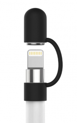

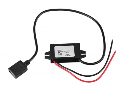

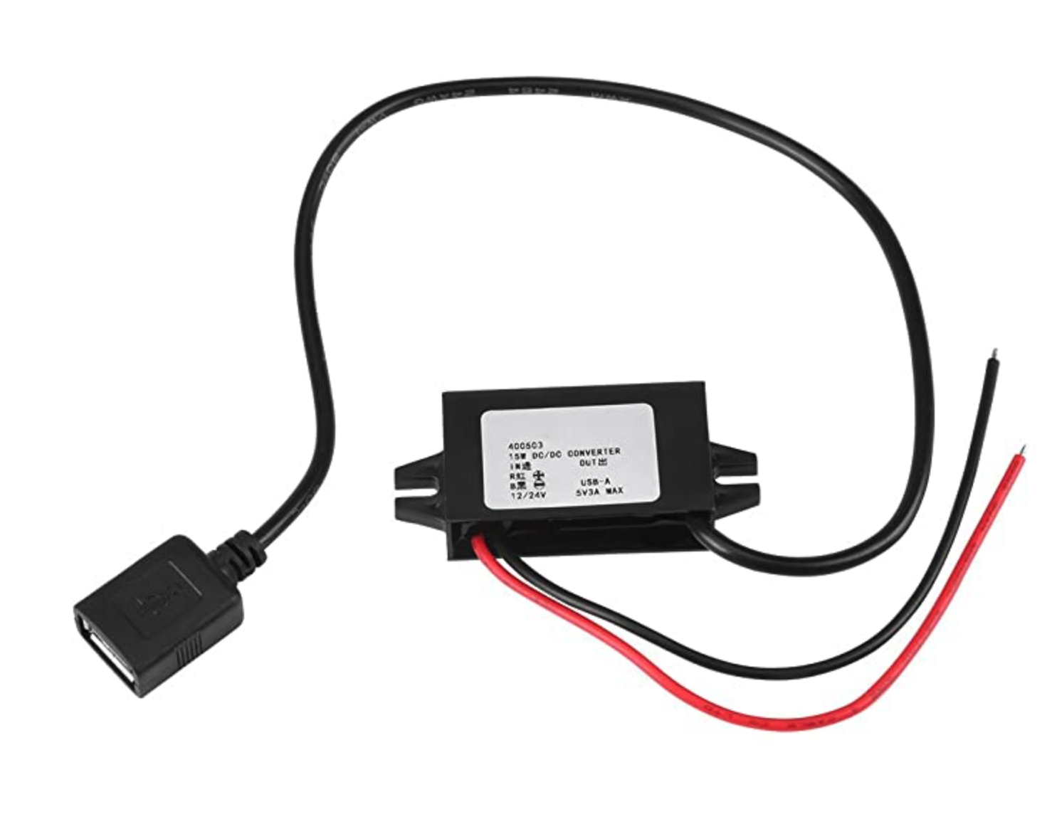

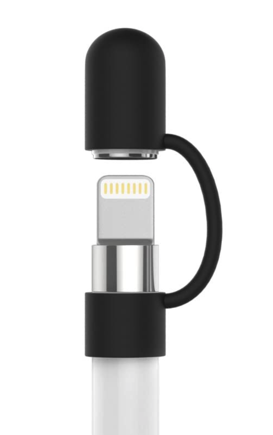

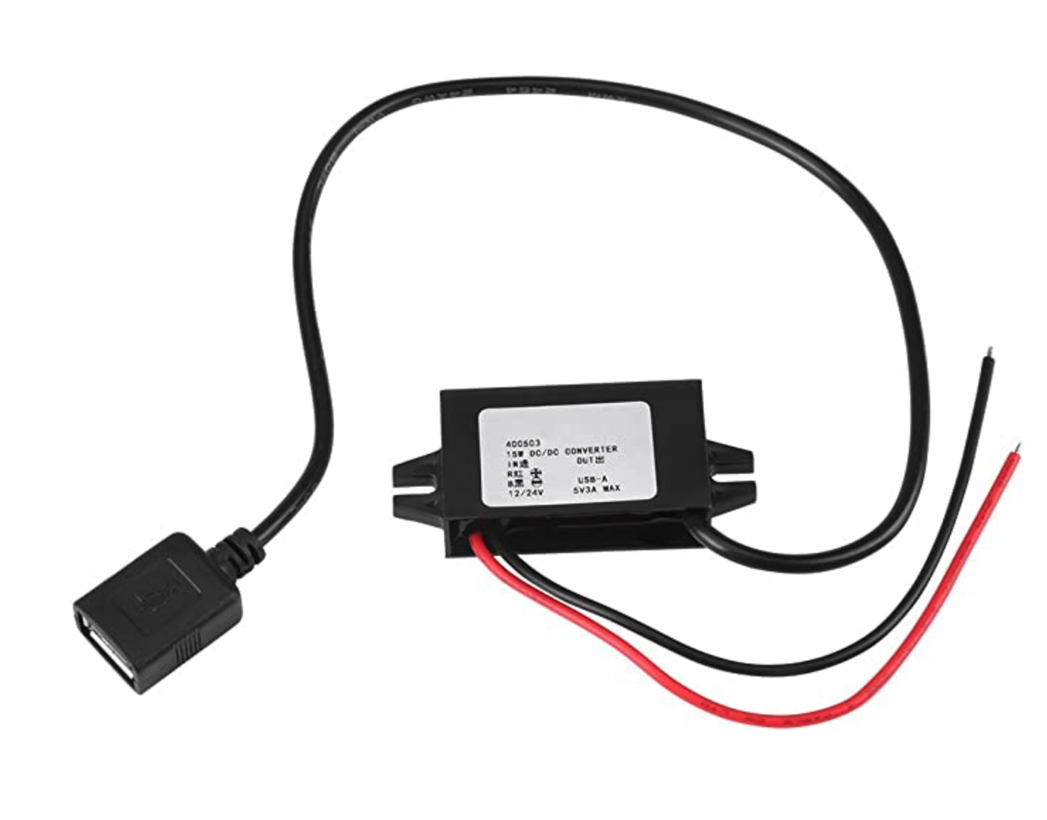

Die Stromversorgung montierte ich unterhalb der Lenkerverkleidung unter Verwendung des vorgesehenen Steckers, den ich mit einem Turatek -Universalkabel an ein 12V/5V USB-Ladegerät anschloß. Das Lightning-Kabel verband ich mit dem USB Ausgang und sicherte die Verbindung mittels Schrumpfschlauch. Für die witterungsfeste Aufbewahrung des Lightning-Steckers verwende ich die Schutzkappe eines Apple-Pencils, die man problemlos mit dem Befestigungsbolzen der Halterung verbinden kann.

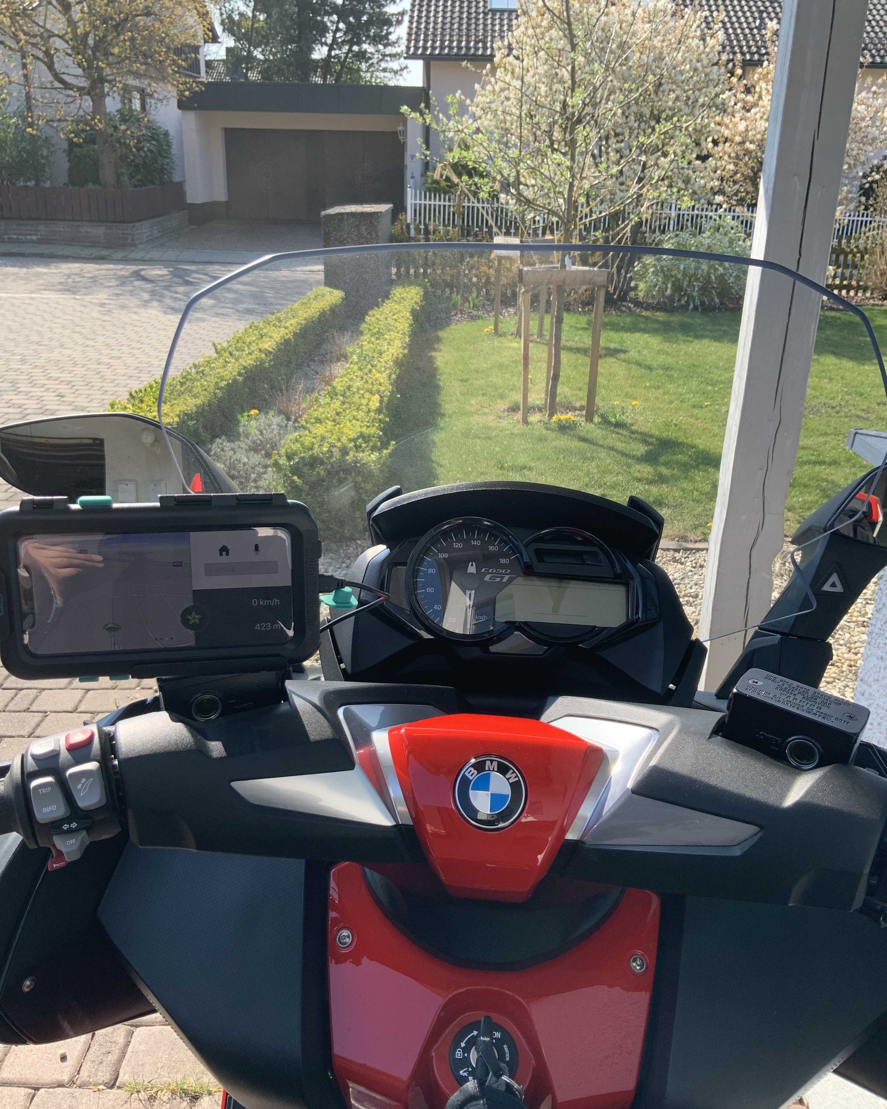

Das UltimateAddons Gehäuse montierte ich mit meinen Haltern and der RAM-Kugel und fertig war mein neues "Navigationsgerät".

Eine Frage: Wo hast Du denn das USB-Anschlussmodul gekauft und was hat es gekostet ?
Kann man das an Dauerplus (Batterie) anklemmen oder zieht es dann die Batterie leer ?
Bist Du zufrieden mit dem Teil ?

ich habe das Teil Bei Amazon für 10€ gekauft und mit dem Originalstecker für BMW Zubehör von Touratek angeschossen. Das alles dann unter der Lenkerverkleidung inclusive der Kabelreserve des USB Kabels verstaut. So ist der Anschluss über das Zündschloss geschaltet und nix wird leergesaugt im Fall der Fälle. Das Apple Lightningkabel ist im Lieferumfang des Ultimateaddons Case dabei.
Mir gefällt die Lösung und sie ist sehr einfach im Betrieb
