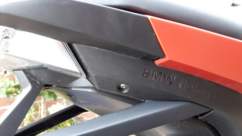

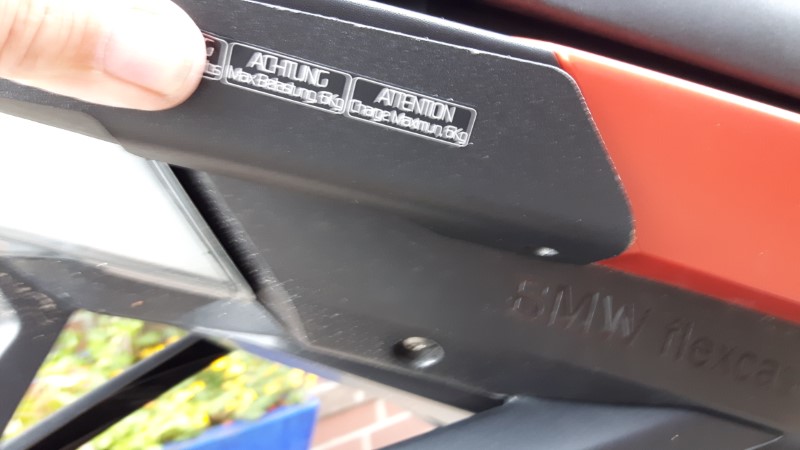

nun habe ich alles zusammen für die Trägermontage und wollte anfangen. Ich kann aber nicht erkennen, wie ich an die Schrauben unter der Verkleidung komme. Handgriff habe ich abgeschraubt (siehe Fotos). Ich komme aber an die Schraube nicht ran, da die Stelle mit einem Plastikteil abgedeckt ist. Kann jemand bitte helfen?

Moin zusammen,

wenn es das selbe ist wie beim 600er (auf deinem Foto überhalb dem B von BMW) dann einfach die Plastiklasche aufklappen/eindrücken!
Vielleicht vorher mit einem Cuttermesser einschneiden, sind vor perforiert!
