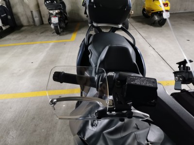

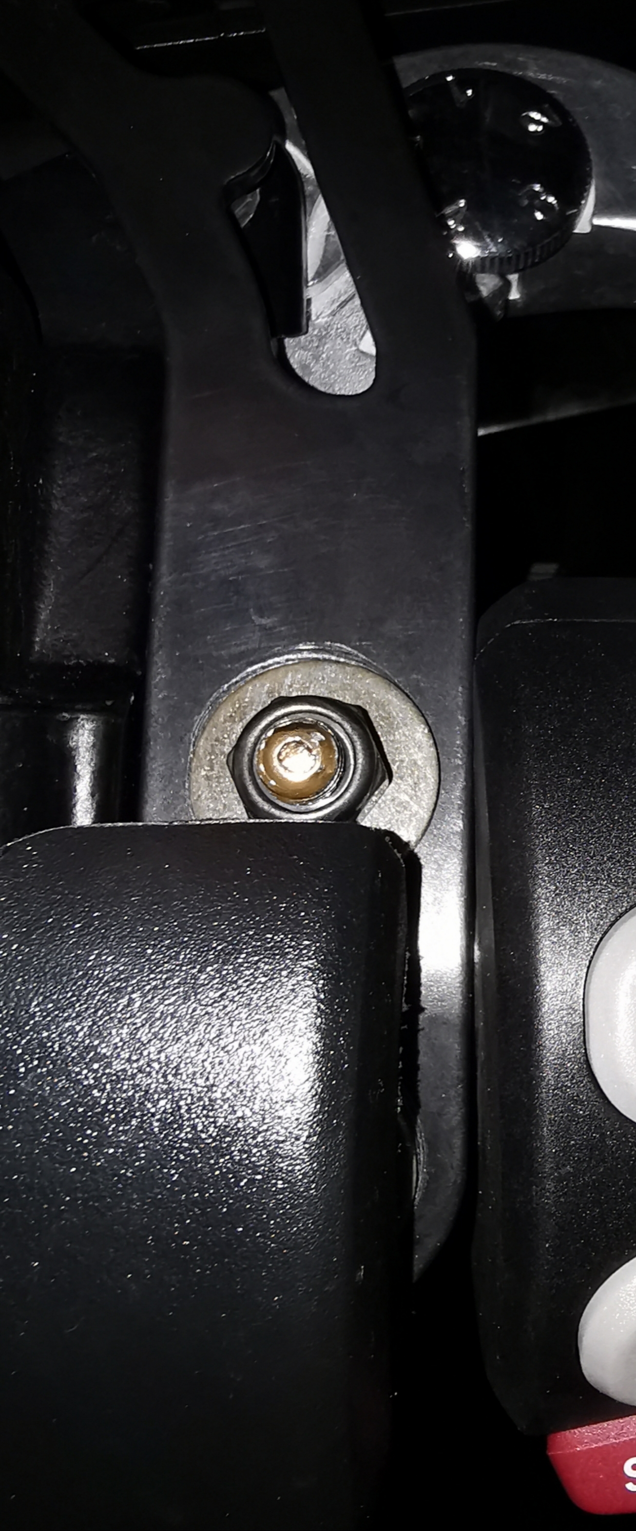

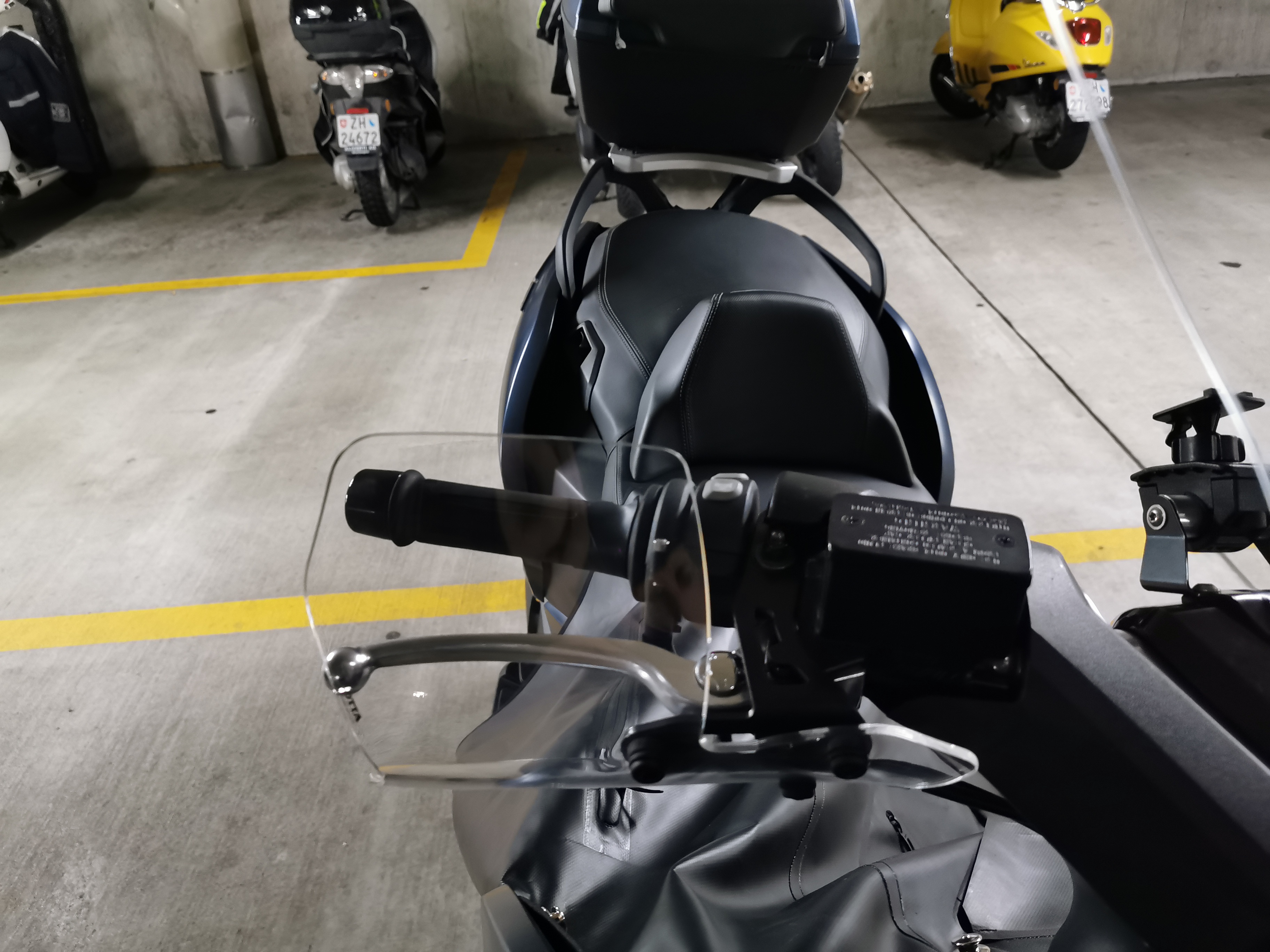

Re: Handprotektoren für die C 650 Sport
Bild von der Installation am Lenker
